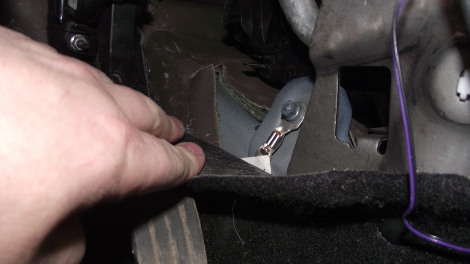

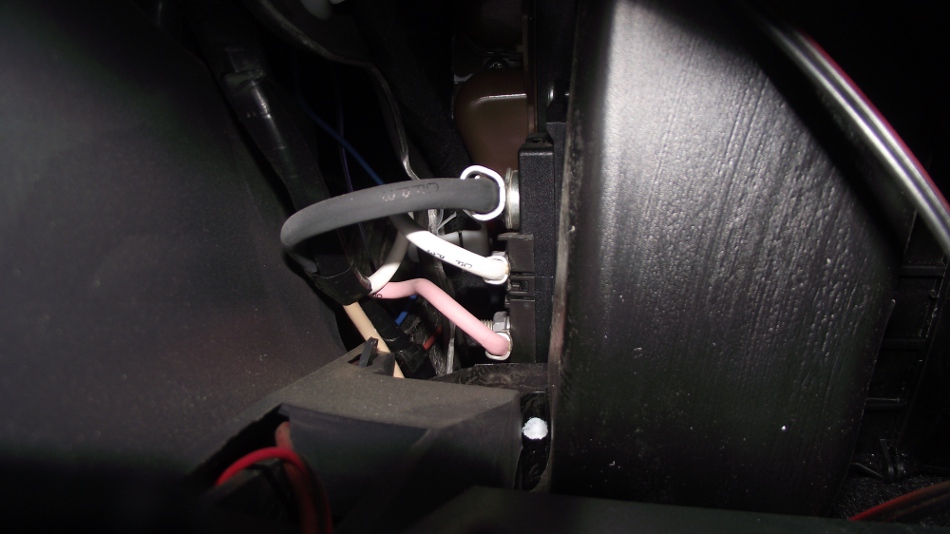

Я не поленился, скачал Dialogis 4.1 - 11 гигов блин, в котором пошуровал по дастеру.
В устройстве печки обнаружил интересный элемент.
По каталогу он называется "Нагревательный элемент отопителя"
Каталожный номер 7701060006
По экзисту бьётся, стоит 5600 руб
Вот скриншот с диалоджиса: Элемент номер 11
Вывод: Фен есть!
Фото с авто skela Спасибо ему за это!

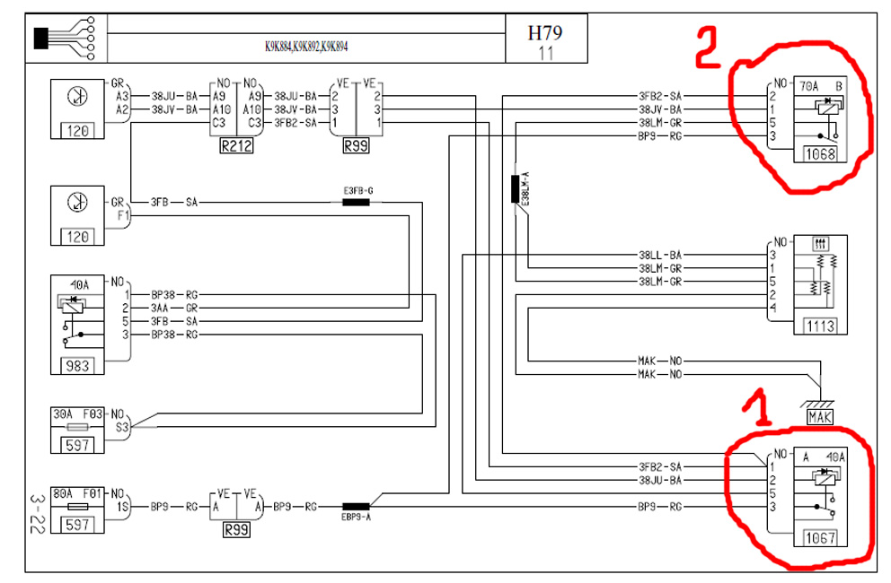

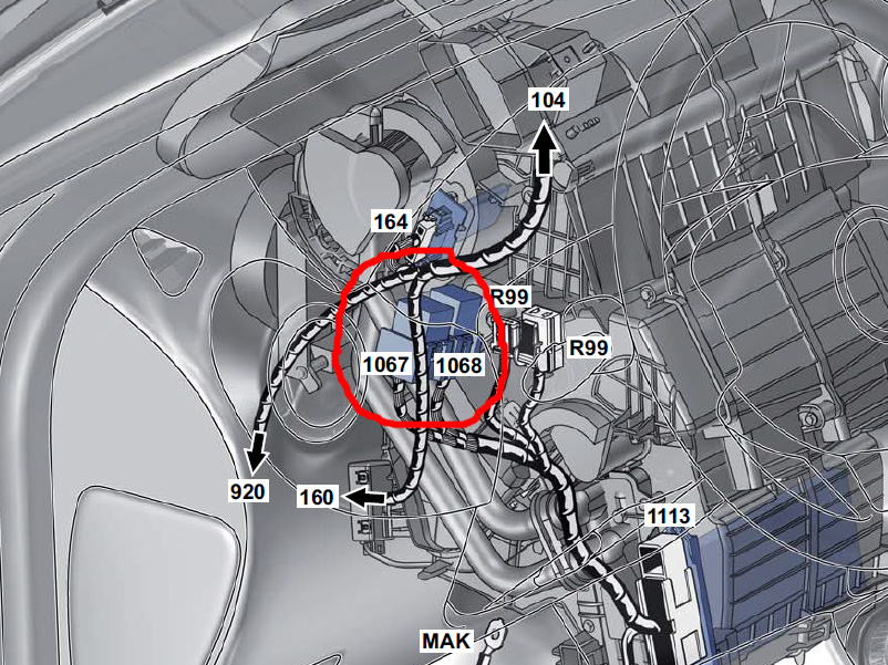

В Duster штатно установлен ТЭН (термоэлектрический нагреватель).
Место расположения на картинке - № 1113. Там-же видно место расположения реле управления ТЭН-ом №1067 и №1068.
ТЭН, есть во всех модификациях Duster (К9К, К4М, F4R), во всех модификациях реле управления одинаковы 40А и 70А, во всех модификациях управление ТЭН-ом через ЭБУ впрыска. В зависимости от типа двигателя, дизель или бензин к ЭБУ впрыска подключаются:
- датчики t воздуха системы впрыска №244 и датчик t охл. жидкости №272(бензин)
- датчик t воздуха системы впрыска №244 и датчик t на входе воздушного фильтра сист. вент. салона №1287(дизель)
Скорей всего эти датчики являются отправной точкой в управлении включения ТЭНа.

Сообщение от Labus74
...реле перещелкнулись все три по очереди с соответствующим помаргиванием моих контролек...
Откуда у Вас 3 контрольки? ТЭНов всего-то два...
На схемах показаны соответственно реле ТЭНОВ 1 и 2.
В тех. документации это звучит как РЕЛЕ ДОП. ОБОГРЕВАТЕЛЯ САЛОНА 1 и РЕЛЕ ДОП. ОБОГРЕВАТЕЛЯ САЛОНА 2

Сообщение от Alchi Посмотреть сообщение
Контрольки поставил сам, почему три, да потому что на моем стоит три реле я об этом писал выше. Одно реле на 35 ампер и две на 70 ампер, от реле идут провода белого, розового и красного цвета, сечением наверное 5мм2. и ровно эти же провода приходят к тэну. Самый нижний провод на тэне красный, второй розовый, третий белый, ну а самый верхний черный сечением около 10мм2 который прикручен к массе в районе педали тормоза.
Все три реле установлены на одной общей крепежной пластине под панелью, их можно увидеть сняв над педалями картонно-тряпочную защиту, и лежа на спине засунуть голову под панель, и желательно в зубы взять фонарик.
Схема предложеная вами не соответствует реальностям моего автомобиля.
Все то что я сейчас написал - 100% факт.
Еще добавлю, что разъем R99 управления реле тэнеми указанный на схеме имеет всего три провода, по факту у меня 4 провода. Один общий зеленого цвета, на нем при включении зажигания появляется "+", и три остальных, цвета ужене помню, ни них должен появляется "-" от контроллера.
Еще раз скажу, что эта схема не соответствует реальности на моем авто. И думаю не только у меня.
