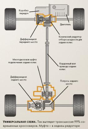

В этой статье заинтересовала схема полноприводной трансмиссии кроссоверов. У Дастера такая же, имхо. Так вот, согласно этой схеме получается, что если въехать в грязь одним левым передним колесом, остановиться так, а потом попытаться тронуться, то велик шанс так и остаться там с одним буксующим левым колесом, даже в режиме ЛОК.
Всё вышесказанное относится к машине без ESP.

astranaft, не понял, почему?
---------- Добавлено в 00:09 ---------- Предыдущее написано было в 00:07 ----------
в локе крутится одно переднее и одно заднее, заднее встанет если только муфта пробуксовывать начнёт.
Та можете даже сами проверить, сейчас как раз зима. Залить водой небольшой кусок под уклон, шириной для одного колеса чтобы хватало, ну и в длинну около метра. Заезжать на него по очереди и пробовать тронуться в горку. Воды на это много не надо, разве что место найти подходящее.

Это наверное больше относится к Ниве с незаблокированным дифференциалом. У неё вполне может одно колесо крутиться.

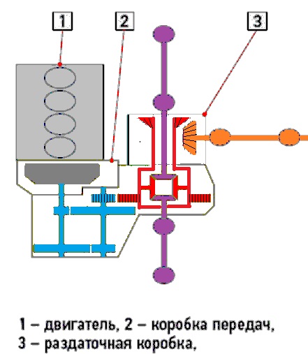

Вот здесь красным цветом - корпус дифференциала с отливом для отбора мощности назад.
Сам этот корпус вращается, приводимый в движение голубой шестерней из КПП.
раздача на передние колеса - фиолетом, отбор мощности назад - оранжевым.
Думаю так понятно, откуда и как идет вращение...

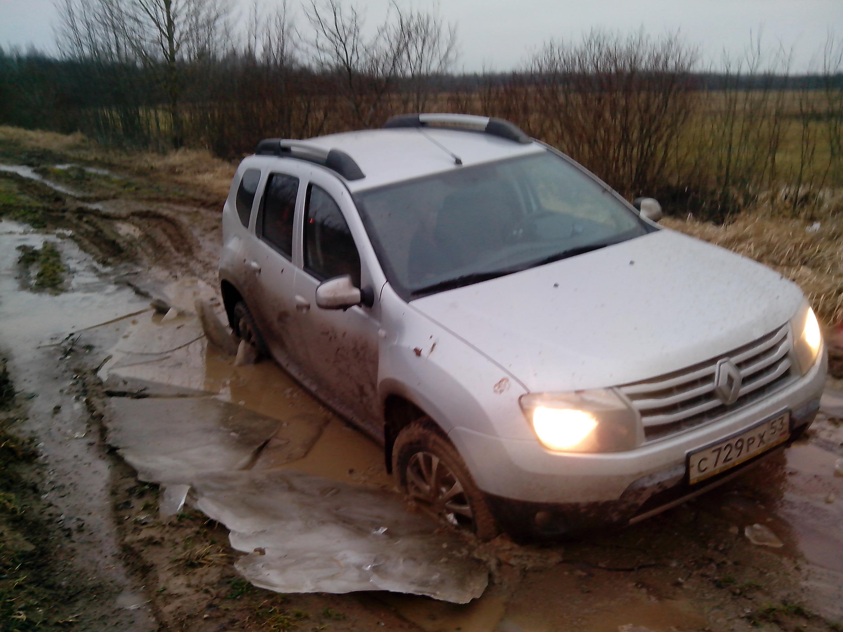

Согласен, сам проходил это.
A_r_t, спасибо за более подробную схему, теперь всё понятно - задний кардан приводится в движение от корпуса переднего дифференциала, который крутится ВСЕГДА.
Просто сомнения закрались от сообщений некоторых форумчан, которые в ЛОКе будто бы в буксовали одним колесом, а тут еще эта схема в ссылке.
А когда уже написал сообщение, понял, что написал какую-то ерунду, так как перед самым Новым Годом сидел в луже и от всей души буксовал левым передним и задним правым колесом до тех пор, пока не приехал трактор.
Если бы привод заднего моста был бы от правой передней полуоси, то буксовал бы я только левым передним колесом.

Абракадабра получается. Разве привод заднего моста привязан к какой-нибудь из осей? Там же дифф.! Такая трактовка заводит в дебри.
в таком случае при бОЛьшей мощщи мотора чем на 1,6... можно было бы слегка давануть на тормоз левой лапой во время буксования....
если на брюхе не лежиш.... то эта "имитация противобуксовочной системы" могла помочъ стронуть авто.....
---------- Добавлено в 10:23 ---------- Предыдущее написано было в 10:08 ----------
Сообщение от ser_bov123 Посмотреть сообщение
какие к мути дебри?...
эквивалентная схема(в режыме лок): движок крутит лом... соединяющий 2!!!!!!!! межколёсных диффа....
соответственно крутиться в случае буксования будет по одному колесу на дифф.

Сообщение от тягачъ Посмотреть сообщение
Извиняюсь, это я не понял astronafta, где он пишет, "кардан приводит в движение двфф.", а я увидел только его последнюю строчку.

В режиме AUTO, при лёгком ускорении электромагнитное сцепление включается на величину до 50%, разделяя крутящий момент сообразно условиям. Во время сильного ускорения, блок задействован полностью (на 100%), чтобы дать максимально допустимое распределение крутящего момента: 50/50.
Нет никаких 50/50, чепуха это. Величина момента между осями постоянно "плавает", а если пер. ось кратковременно оторвется от опорной поверхности то будет примерно 0 : 100
В контрольном сцеплении есть кулачковый механизм, состоящий из двух пластин с ассиметричными желобами с обеих сторон, разъединённых рядом шарикоподшипников.
Шариков. Называется это клиновая муфта, она входит в механизм включения
