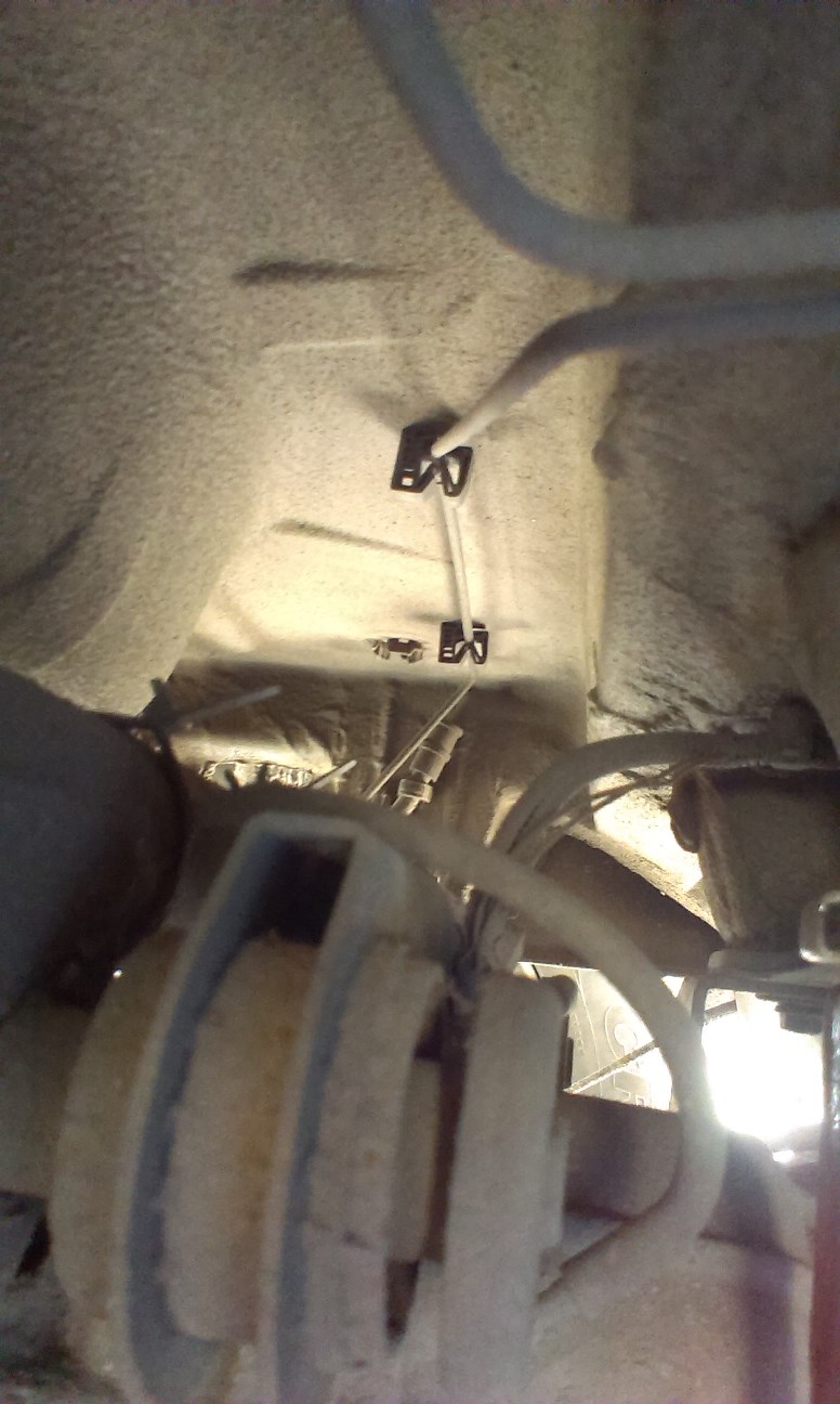

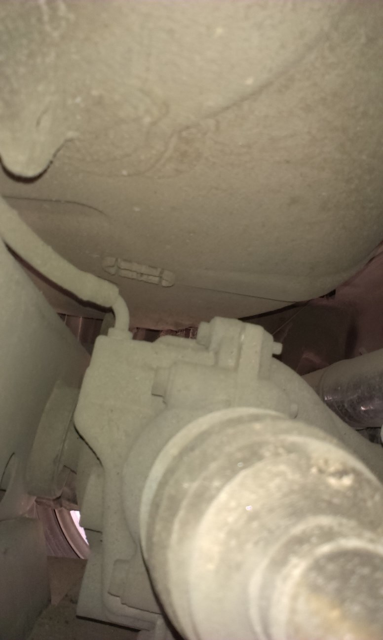

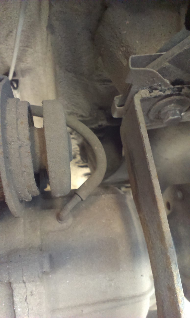

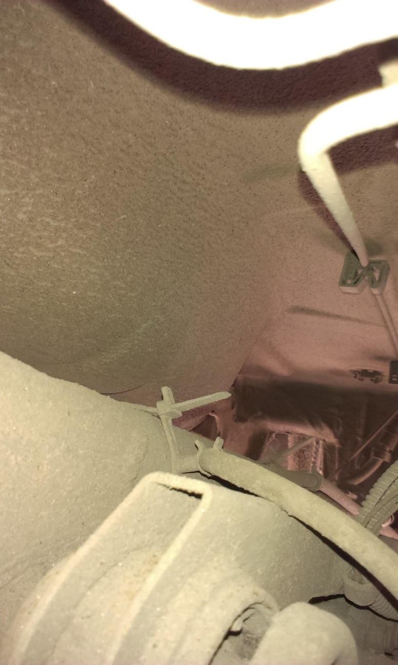

Был на даче, залез под машину, сделал фото муфты. Из муфты выходит трубка, далее переходит в шланг и шланг сделав небольшую петлю, входит, то ли в подрамник, то ли в усилитель кузова. Это место глазами я не видел, засунул руку с мобильником и заснял. Уже дома на компе посмотрел. Получается, что то вроде сапуна. И на последнем фото вывод сапуна из редуктора, но там понятно куда идет, глазами видно, если под машину залезть.

Вывод трубки идущей от сапуна в авто повышенной прох-ти всегда делается повыше.
Потому что если владелец захочет пройти реку вброд, или лужа глубокая, то через сапуны в мосты и агрегаты может насосать воды.
Поэтому трубки стараются вывести выше "ватерлинии"
