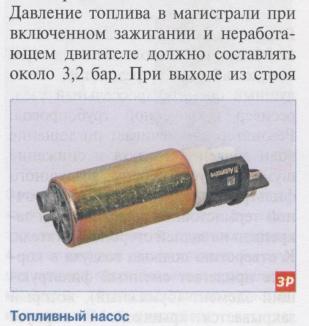

Сообщение от Strusto
Рабочее давление, выдерживаемое корпусом, не плохо бы уточнить, чтоб не лопнул
Давление почти одинаковое.
