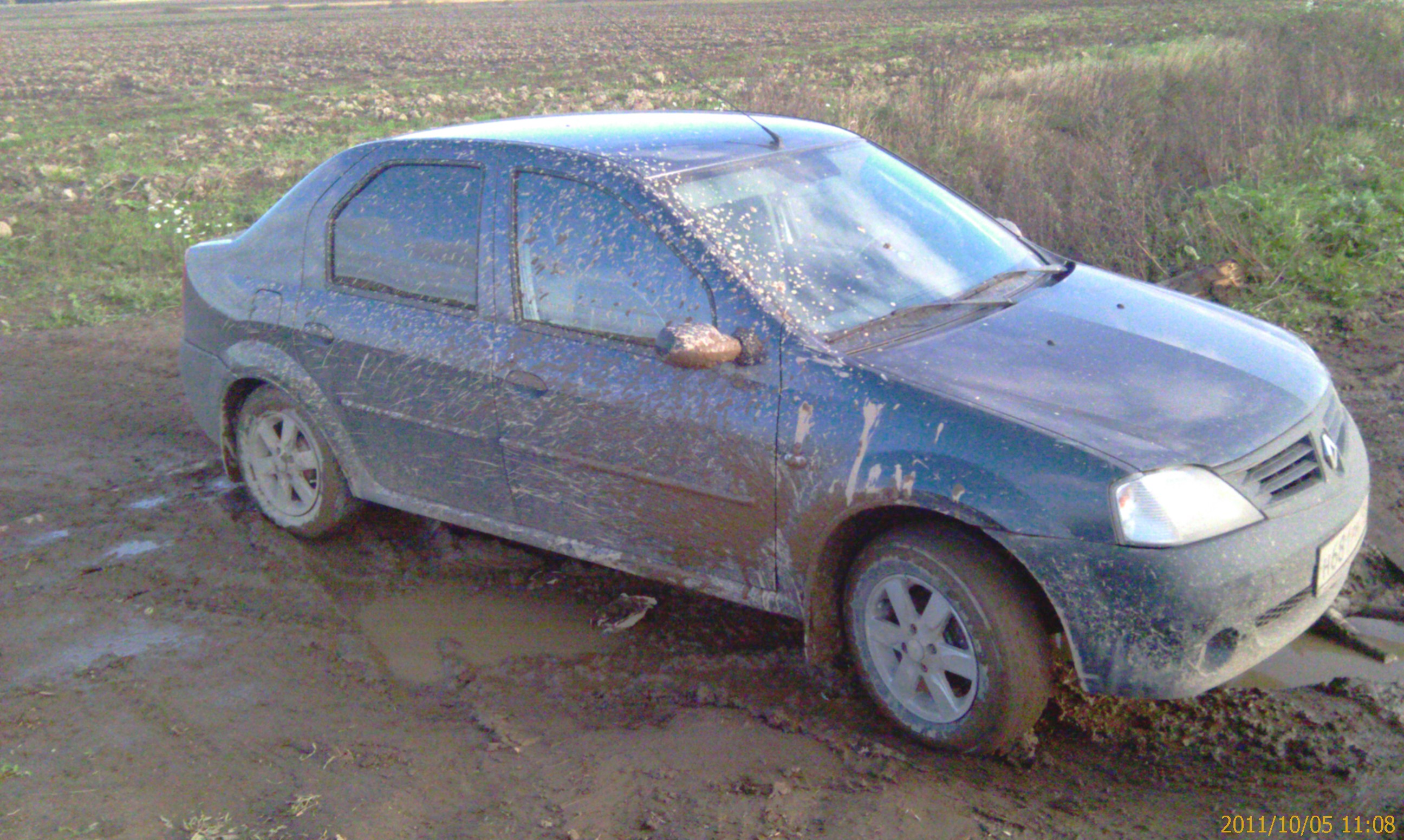

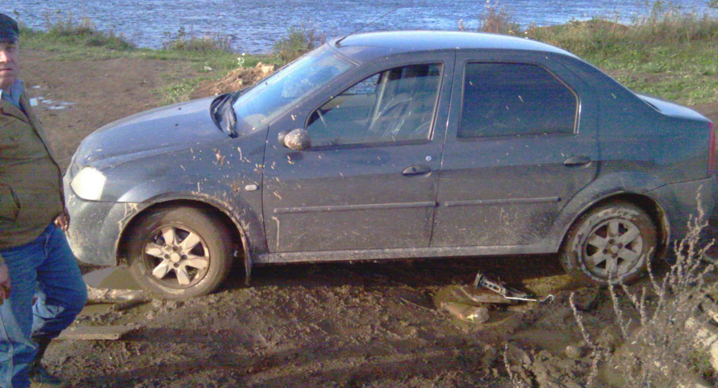

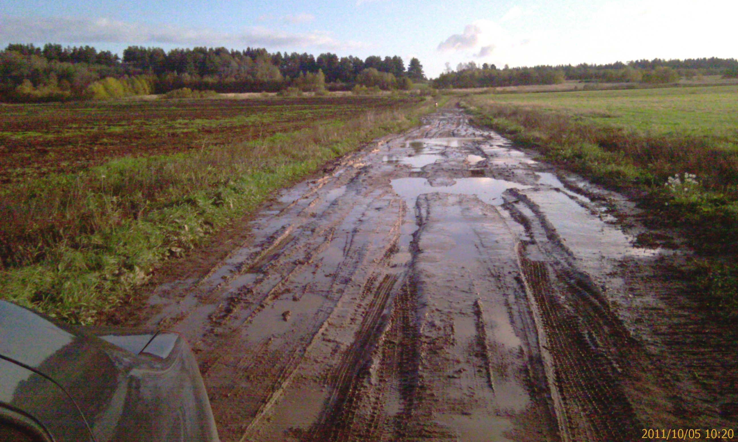

пишу о полном приводе первый раз,т.к. до этого не приходилось ощутить эту "прелесть" на собственной шкуре.Вчера на рыбалку ездил,с друзьями.Так при движении в "направлении" "до места", была такая дорога,что назвать дорогой, язык не повернется.Я был в шоке(да и пассажиры тоже) от того чо творит нива!!!Одно слово-ТАНК!!!!!!!!!!!!!!!!!!!!!!!!  так что брать надо полный привод.
Автомобиль должен быть полноприводным по определению, иначе он не полноценен. Если оглянуться на природу, то увидим, что все животные - полноприводные! Ибо они не дураки. И преследовать дичь, и драпать от хищников проще, быстрее и удобнее на всех копытах и лапах, у кого как. Такой тип биологического полного привода выработан миллионами лет эволюции. И только у человека - две ноги и недоприводные автомобили!
Блин а что творит Логан, был бы в шоке водитель "нивы"!!!.
К реке доехал, а обратно передним левым в ямку попал, сдавая назад и усё.Спосибо приятелю,домкрату и толстой дошечки!!!Давно говорю, кто с природой дружит надо полный привод!!!!
