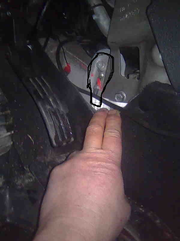

Я не поленился, скачал Dialogis 4.1 - 11 гигов блин, в котором пошуровал по дастеру.
В устройстве печки обнаружил интересный элемент.
По каталогу он называется "Нагревательный элемент отопителя"
Каталожный номер 7701060006
По экзисту бьётся, стоит 5600 руб
Вот скриншот с диалоджиса: Элемент номер 11
Вывод: Фен есть!
Фото с авто skela Спасибо ему за это!

Может, кто нибудь , прочитать номер кода на косе подключения электрофена ?http://www.dusterclubs.ru/vb/attachm...2&d=1358604342

Сообщение от Вит67 Посмотреть сообщение
А зачем его читать? У Вас на 1,6 есть фен?

Бертони, У меня , теперь появился фен ! А, вот шлейф для подключения найти не могу ! Помочь сможете ?
Если в комплектации фена небыло, то никаких проводов то тоже нет, ни реле, ничего! Не говоря уже о том что может и ЭБУ другой (с него управляются). В общем - тяните проводку, смотрите еще чтобы генератор потянул (!), и двигатель при этом не заглох на холостых (с кондиционера вроде сигнал на повышение оборотов идет чтобы не заглох, если ничего не путаю). И выключатель отдельный ручной. По правильному, по очереди нужно включать все нагреватели, иначе двигатель таки может и заглохнет. В общем, работы - куча, если делать всё красиво. И не забывать, что ток в 70 Ампер - это очень много (сварочный кабель тянуть ).

Сообщение от Upgrader Посмотреть сообщение
Зачем делать колхоз , когда есть красивое решение - штатная коса ! Только ее даже дилер не может обозначить для заказа !
http://modusclub.it/upload/IMG_2826r.jpg
