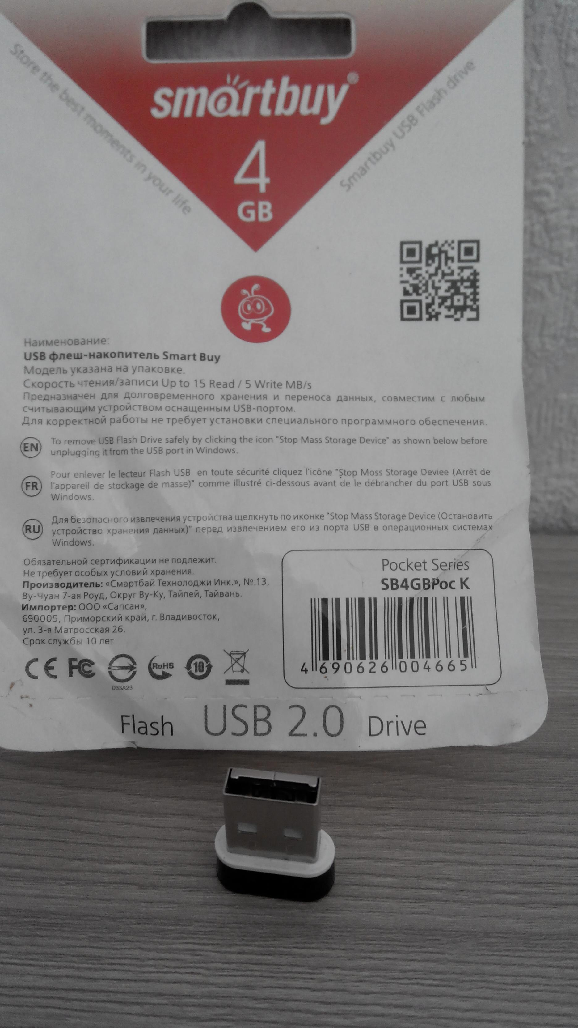

Прикупил короткую флешку для своей магнитолы на 4 гига,до этого иногда пользовался 16 гиговой ,которая сильно торчала но воспроизводила все .Новую флешку магнитола не видит(форматировал во все форматы)на других устройствах работает без проблем,в чем подвох?
ID:	57688   Нажмите на изображение для увеличения

Световой индикатор флешки загорается при включении в магнитолу ?
Если да, стоит попробовать следующие шаги:
1. Берем мп3 с коротким названием (лучше с коротким во избежание).
2. Делаем низкоуровневое форматирование в fat 32 (например прогой HDD LLF Low Level Format Tool или любой другой профильной).
По времени это около 10 минут.
3. Проверяем тестовый файл на предмет воспроизведения с флешки (залив мп3 на отформатированную флеху).
Если после этого не воспроизводится - скорее всего косяк флешки по питалову. Магнитола её не тянет.
Обменяйте на другую модель (в течении 14 дней можно вернуть товар без объяснения причин).
