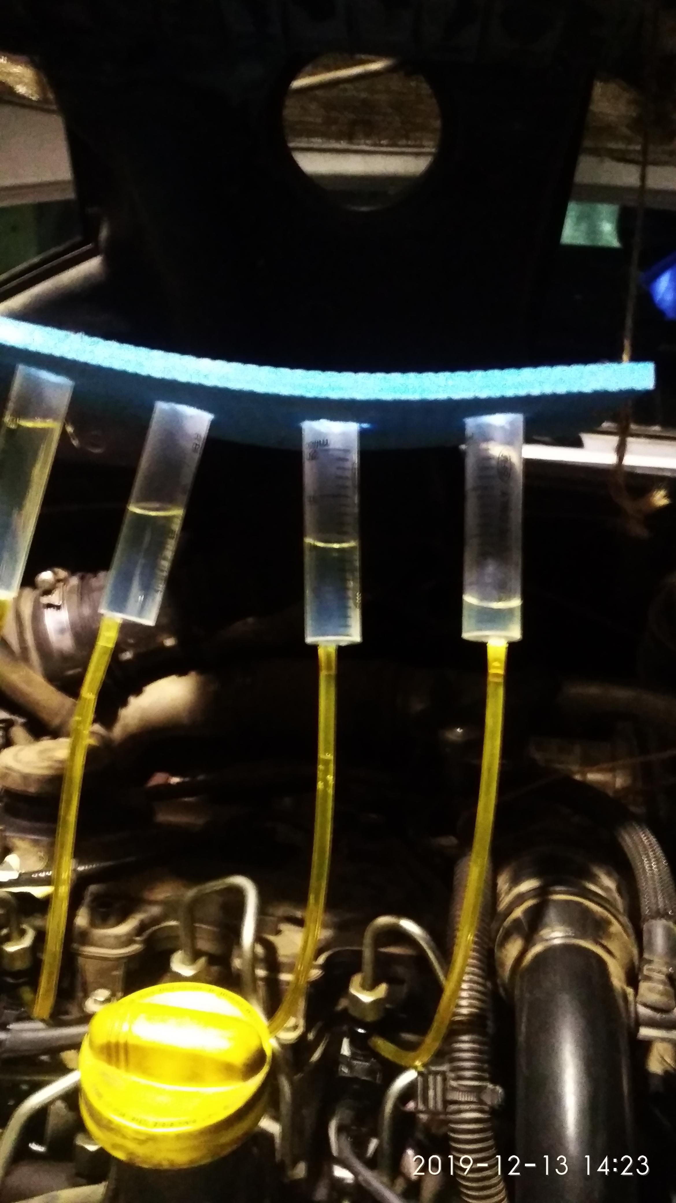

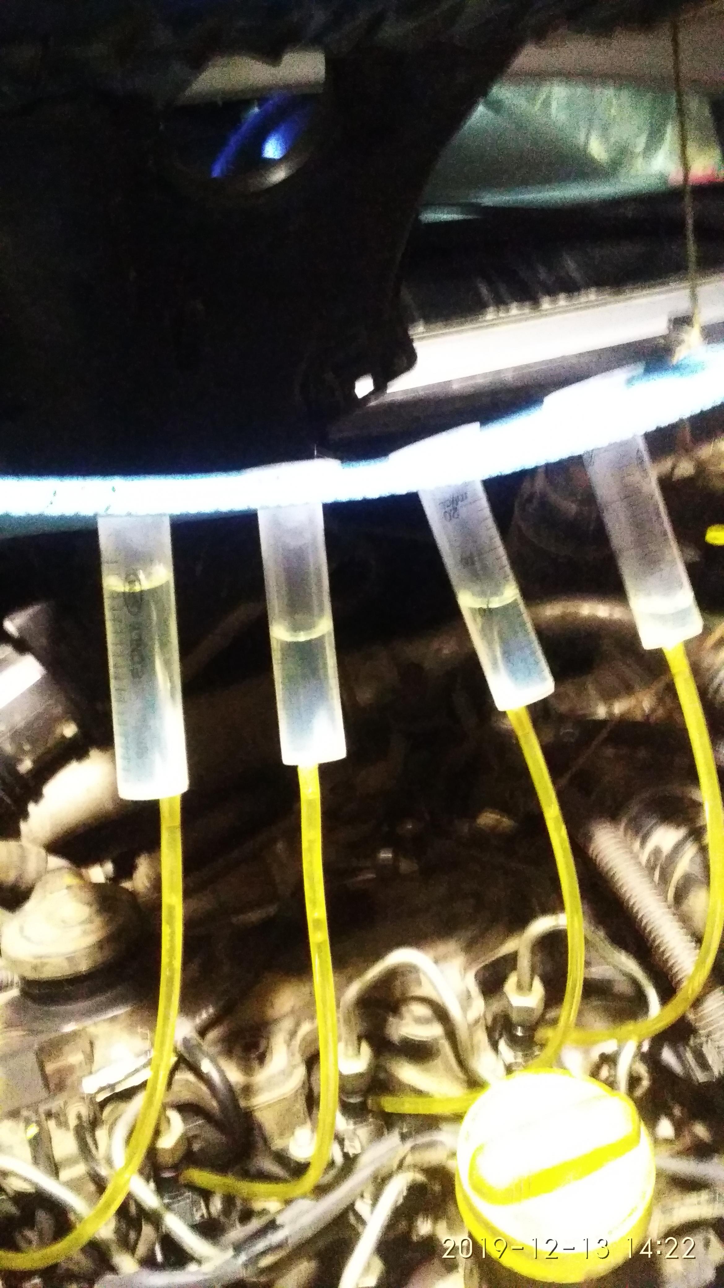

Пробег 206 тыс. Начал плохо заводится. Обычно 1,2,3 сек схватывал, стал 4,5, потом всё хуже. Свечи сразу исключил, т.к. мультик, он сразу ошибку выдаёт. Начало подмаргивать СТОП

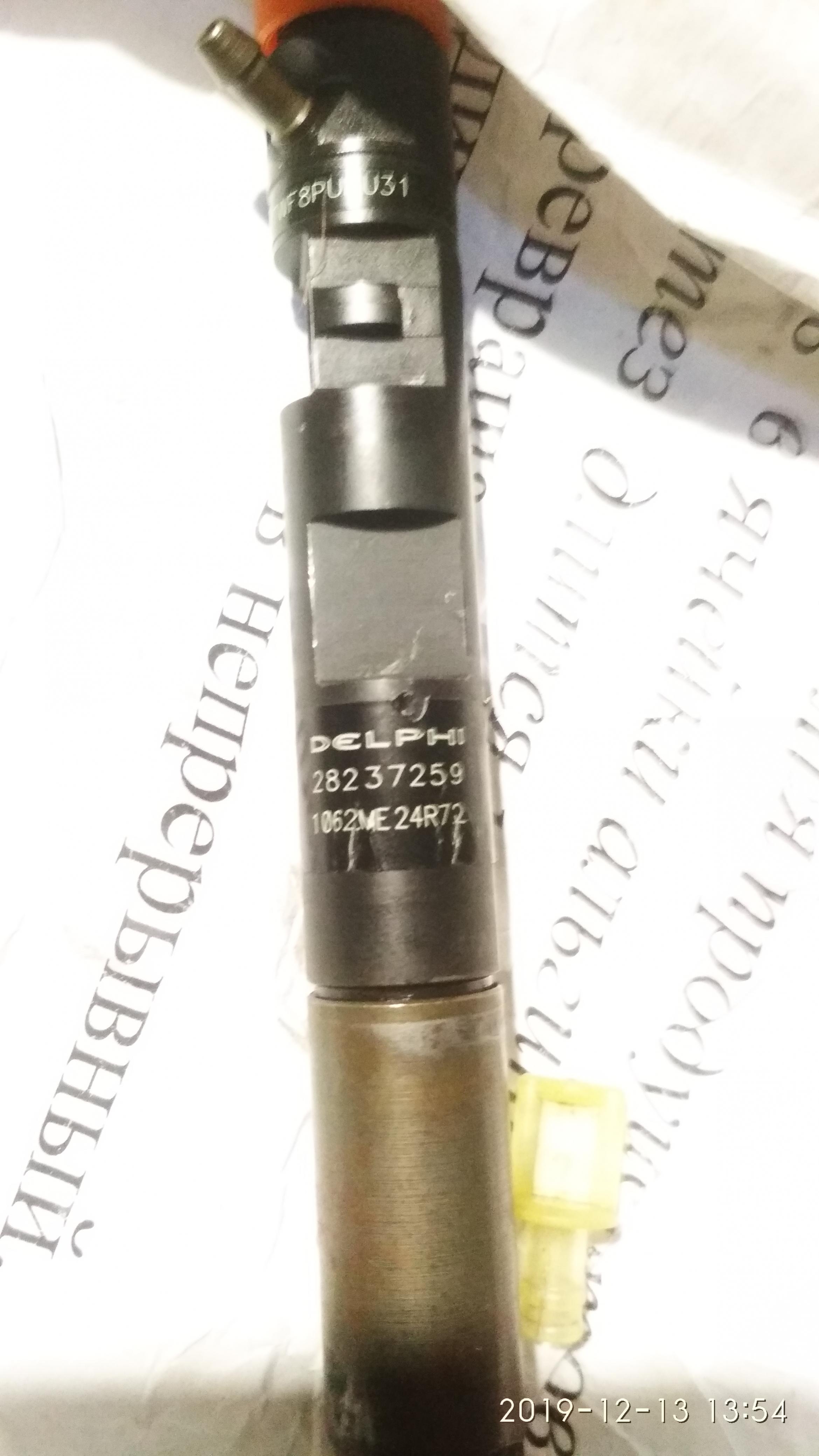

Покурил и вышел на форсунку. Реально с дизелями не общался.
Взял 4 шприца, шланчик сливной от на форс. омывайки ВАЗ за 15 руб шланчик снял с форсунки (если холодно, лучше фенчиком подогреть, можно жонкиным, гораздо легче снимается) Кручу стартером около 30 сек имеем в 1 (у них отсчёт от сцепления) 3\4 шприца, слил из 1 и ещё раз около 30 сек . Имею снова 3\4 на 1-ом, в трубочке на 2,3 в шприц не вышла, около 2 мм на 4-м. Почёркиваю, крутил стартером, не на заведённом. Открутил, короче минут за 5 снял форсунку.
Звоню в Барнаул, заменить клапан, хорошо попал на мастера, говорит клапан и сам заменишь просто, а мы на станке опрессуем и проверим ещё. Привёз, часа через 2 отдали с заглушечками и распечаткой.
Собрал. Снова шприцы подсоединил. Завёлся на 10-12 сек Работал ровно 1 минуту. На фото результат что накачал. И вот тут ОЧЕНЬ интересный МОМЕНТ ! На 1-м, что ремонтировал, прозрачная соляра, на остальных мутноватая, потом осветлела. Собрал, завёл на 6-8 сек, Выкатил из гаража на 20-30, всё нормально, не подтекает и т.п. Собрал кожуха. Всё нормально, заводится на 1,2,3. «Тяга» вроде как получше стала. Работает ровно.

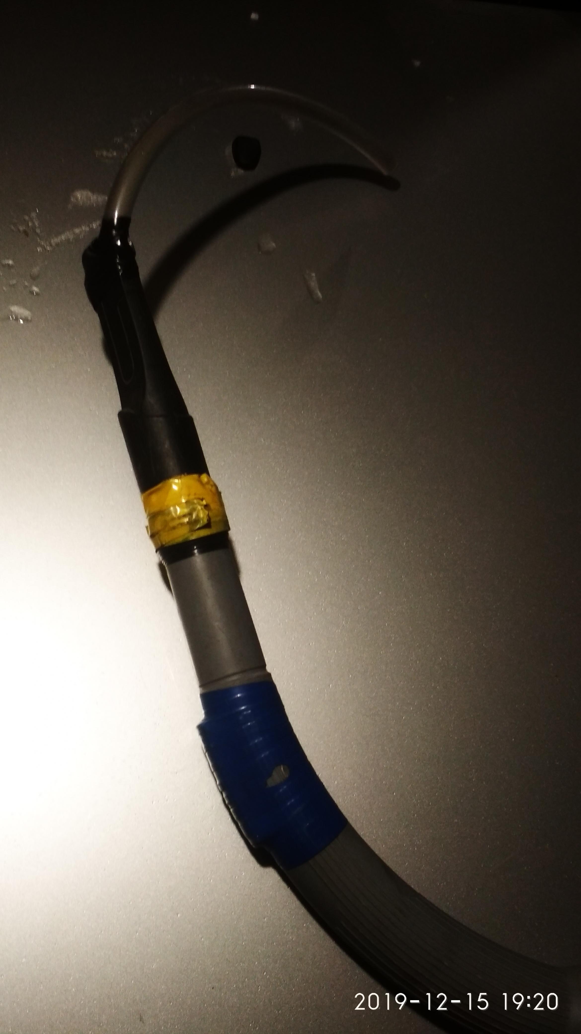

Р.С. Последнее фото - шланчик в щелевую насадку пылесоса пристроил. Ну очень удобно гнездо форсунки чистить!!!! Заодно на генераторе сзади кучу пуха и мусора убрал, а потом и гнездо салонного фильтра пропылесосил.

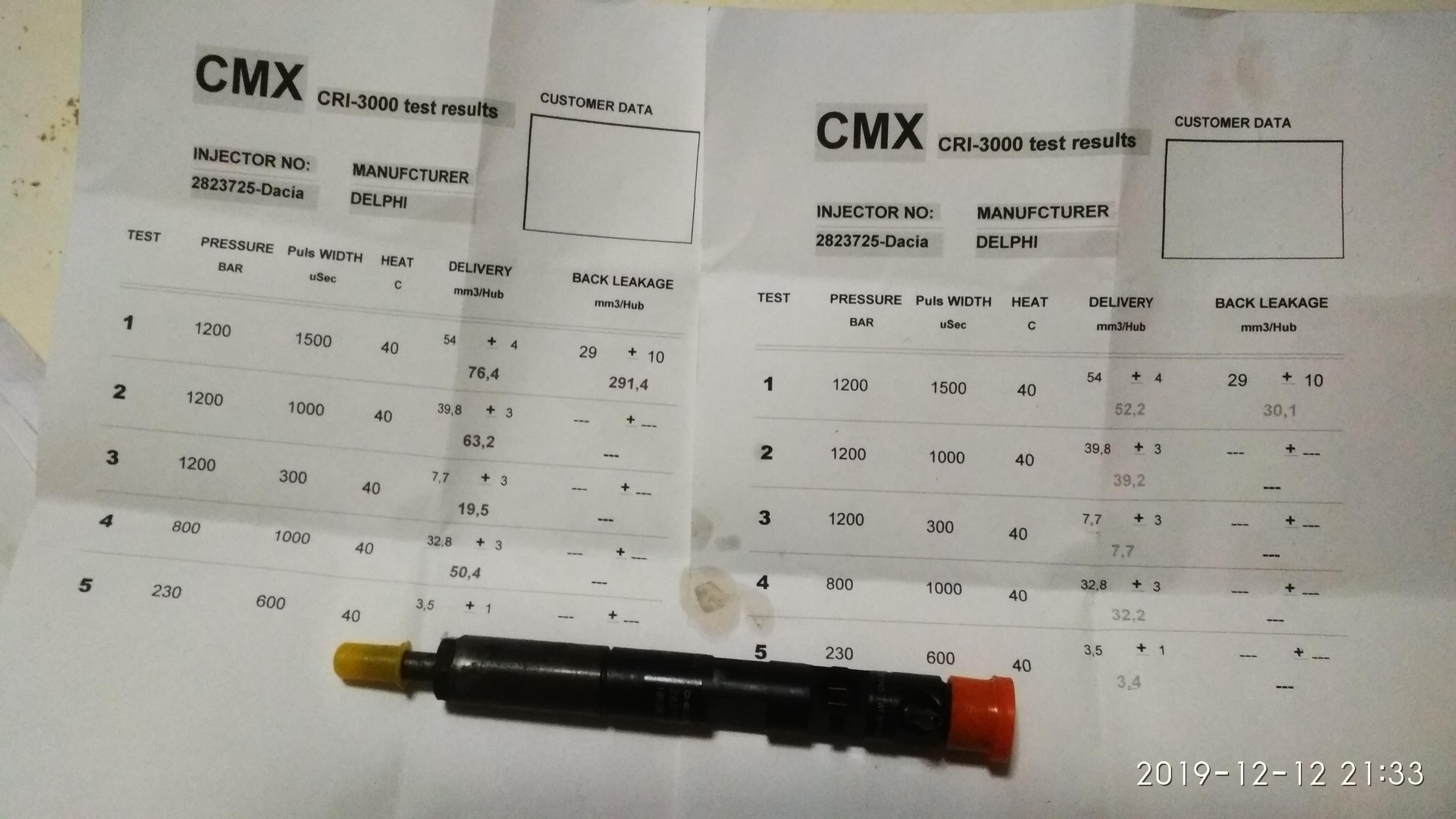

Сообщение от n_dum
на станке опрессуем
А чего там опрессовывать надо?
Сообщение от n_dum
распечаткой
А новые коды не выдали?
Какой клапан и по чем он сейчас?

Сообщение от Modigar
Проверка под давлением и есть опрессовка. (как теплотрассы весной повышенным давлением для выявления слабых мест)
Прописывается, насколько я понимаю, при замене (ремонте,) распылителя, но не факт. Ремонт с притиркой вероятнее надо будет перепрописывать. Установка ЕВРО -3 в т.ч. и клапана и форсунки предполагаю однозночно.
По ценам чуть позже. Брал автодок, опт 4, но взял ещё 1, сегодня придёт с другого места, (отпишусь что придёт с ценой, но меньшей) т.к. есть сомнения по 4 форс. там у них аппарат показывает красная, жёлтая, зелёная зона. Сильно не расспрашивал про допуска,да и смысл????? стартером и на заведённом, и на стенде за минуту в 2- 5 раза получается различие. Реально до ремонта на 1 накачало за 30 сек как за минуту на 4 на заведённом. Но давление-то другое!!!!! Находится там не разрешили, получал когда у них был обед.

Сообщение от n_dum
serg_vrn и спрашивает как крутить но не заводя двиг, чтобы к примеру в Вашем случае проверить слив . Вот вы что делали , что бы крутить стартером 30 сек не запуская двиг ?
