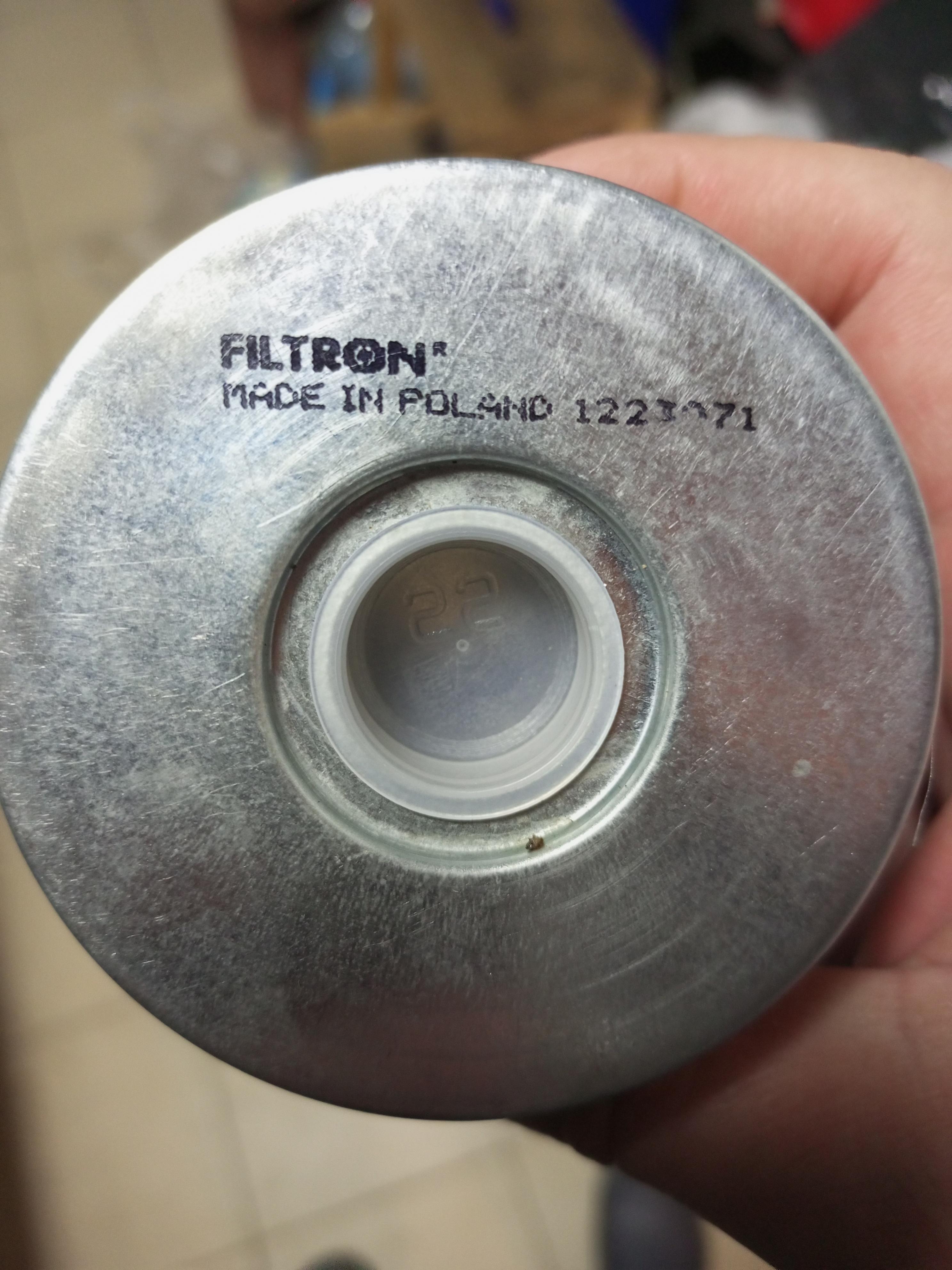

По умолчанию Re: Топливный фильтр на дизельный Дастер 2021
muspi, можете сделать фотки этого решения?
Мне не для копирования, просто интересно как оно реализовано.
Своего могу. Который себе поставил

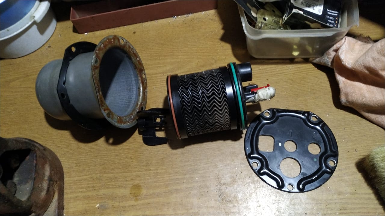

Наконец-то у тестя дошли руки до разбора топливных фильтров.
В общем у меня и тестя с завода такие же фильтры шли. С таким же номером.
В общем фотоотчёт по ТФ:
1. Тесть проехал на нем почти год и вынужден был сменить из-за того , что хапнул на лукойле летнего ДТ. Пробег получился 18350 км с 26.04.21 по 22.03.22. Топливо только Лукойл, почти всегда Экто. Заправки почти всегда Воронеж или Воронежская область.
2. Я проехал на заводском год и 31311 км. 6 месяцев заправлял только Лукойл экто. Потом из-за того, что хапнул летнего ДТ (до замены не дошло) 3 месяца заливал РН, ГП. Потом 3 месяца в основном Танеко.
Собственно говоря первые 4 фото это ТФ тестя. Пятое фото мой.

Сообщение от Madi Посмотреть сообщение
Также разобрал (для спокойствия) один новый пюрфлюкс.
Рекомендую прочитать внимательно пост 290 стр 20 данной ветки, там указано где и что посмотреть, без разбора.
