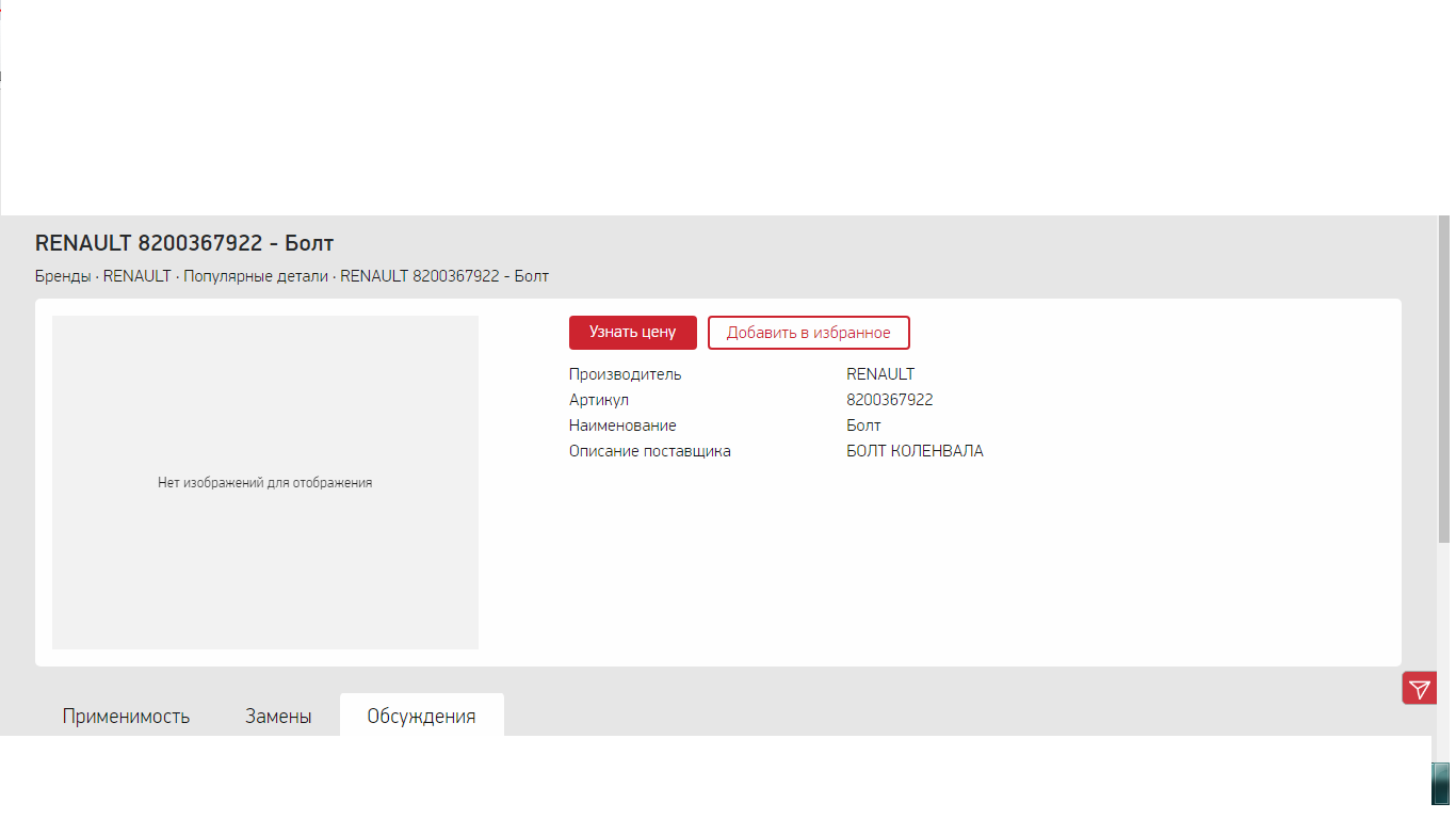

Сообщение от gargarison Посмотреть сообщение
У меня 8200367922 М14х1.5
У меня то-же.

Сообщение от fishhunter Посмотреть сообщение
Под этим номером у меня выдает М10[COLOR="Silver"]
Выдает М10. Но реально приходит М14х1,5. На дизельный двигатель он и нужен. Сегодня только забрал в EMEX.
