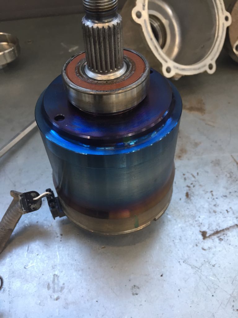

Информация к размышлению...

Это чья? Или не, не так: как и почему?

Не знаю зарегистрирован ли человек на нашем форуме, но это от дастера, из Казахстана  Как?! Пока не знаю.

Re: Перегрев электромагнитной муфты
Как вариант, подали на неё 12в принудительно и ездили в сложных условиях

Сообщение от Дастермэн
Кстати, интересный вариант. Сделать включение муфты от аккумулятора через кнопку, минуя мозги.
