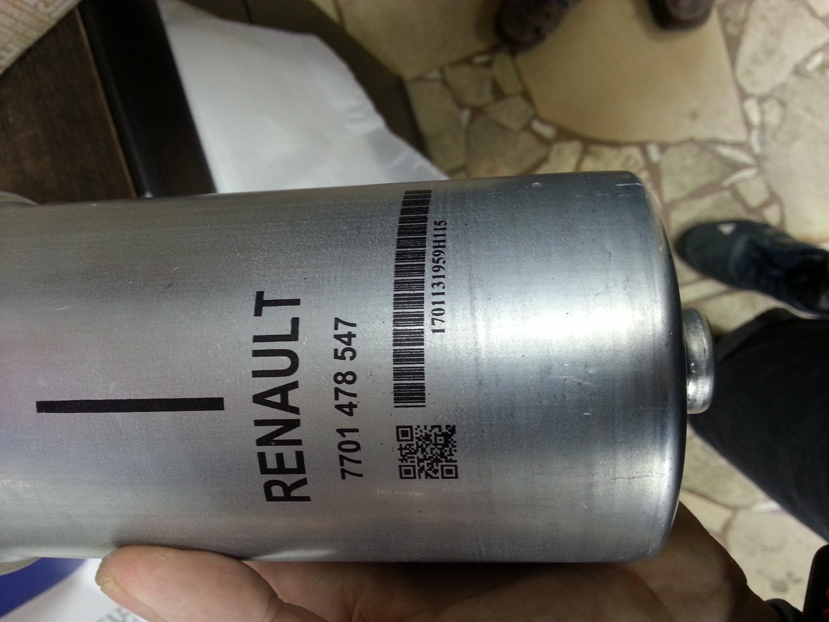

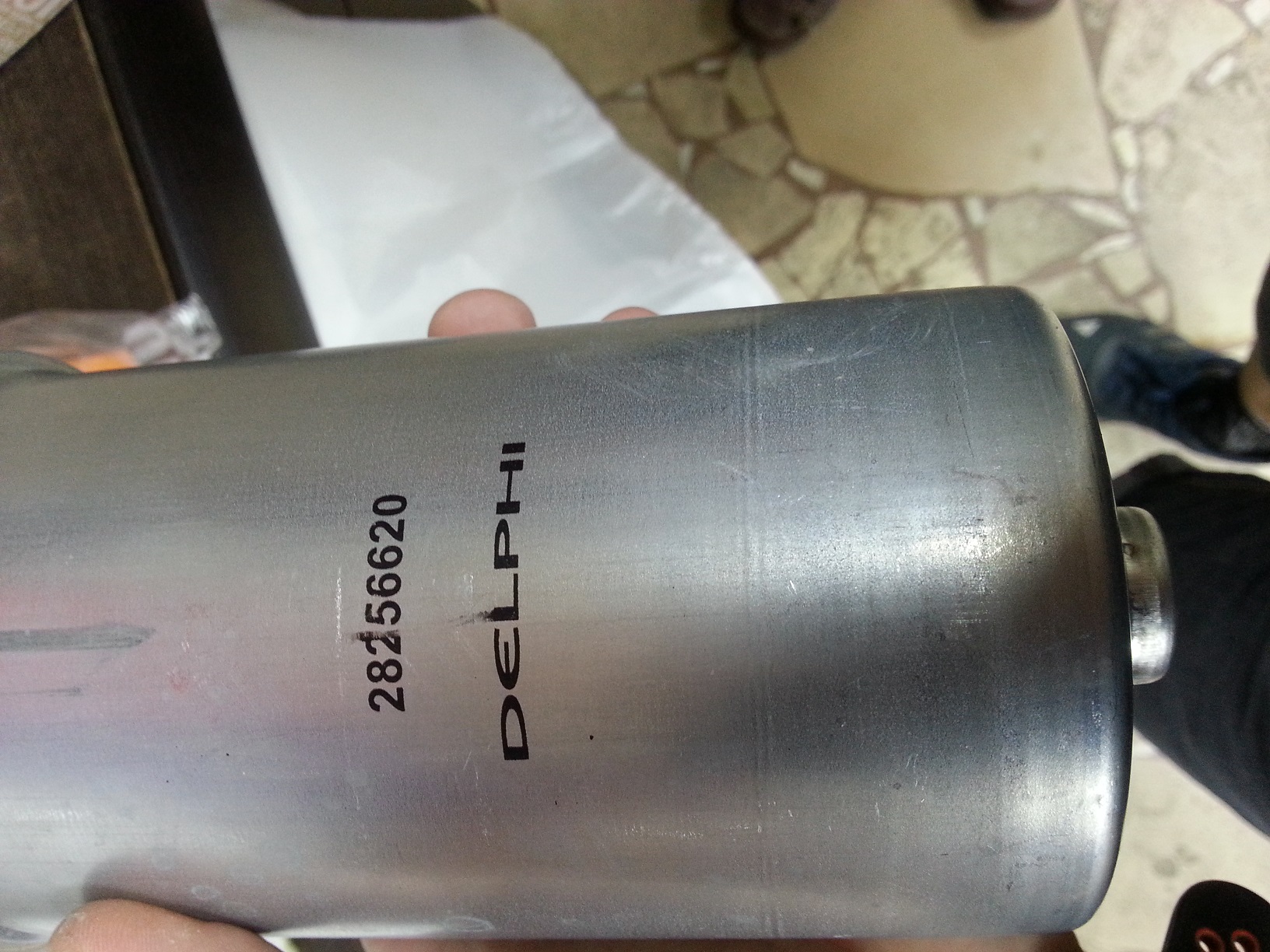

Это фильтр который установил нам завод
А это топливный фильтр который ставит дилер при техническом обслуживании
Фото сравнения оригинального и ТФ ASAM

[b] Разница ,по замыслу производителя ,заключается в отсутствии(7701478547) - наличии(7701478546) бобышки М10Х1,5 под датчик наличия воды в топливе-пробки слива конденсата...8200803830 аналог полный 7701478546...поверьте на слово,перечитал в свое время очень много инфы в инете и ОД в Курске весь мозг вынес))))...я так понял,что номера 7701478547 и 7701478546 просто остались от снятых с производства авто с дизелем нашим...фильтров с этими номерами на корпусе просто уже не выпускают, номер просто заменили на 8200803830, вот и все... у нашего одного и того же фильтра 5 каталожных номеров и все они ,по сути,одна и та же железка)))...а вот почему на родном фильтре написан номер 8200813237 и самое главное,почему его нельзя заказать, для меня секрет...но я париться по этому поводу перестал уже и езжу на 8200803830, вот уже 3 раза его поставил...кстати, на украинских Дачках, ставят Делфи HDF 954, но у него диаметр наружний больше ,88 мм против наших 78-79мм...похоже кронштейн у них больше в диаметре ,чем наш...поэтому не гоняйтесь за его дешивизной относительно нашего,может просто не зажаться хомутом, придется переделывать кронштейн со сваркой...хотя я и не пробовал..

В exist пытались втюхать контрафактный топливный фильтр. Штуцера расположены криво, при просмотре в отверстие датчика воды, фильтрующий элемент занимает половину объёма корпуса, подпорной пружины нет. По весу пустышка.

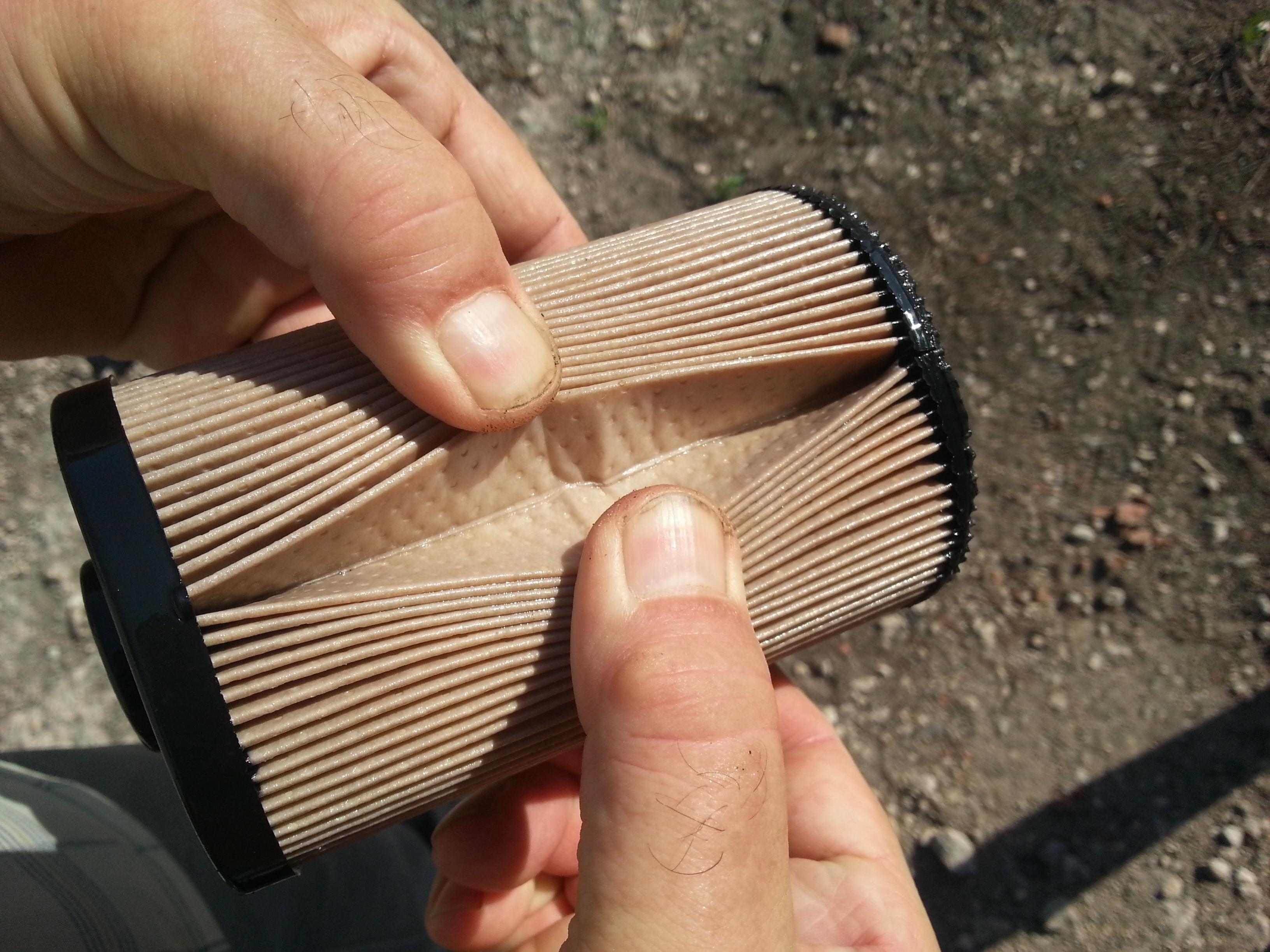

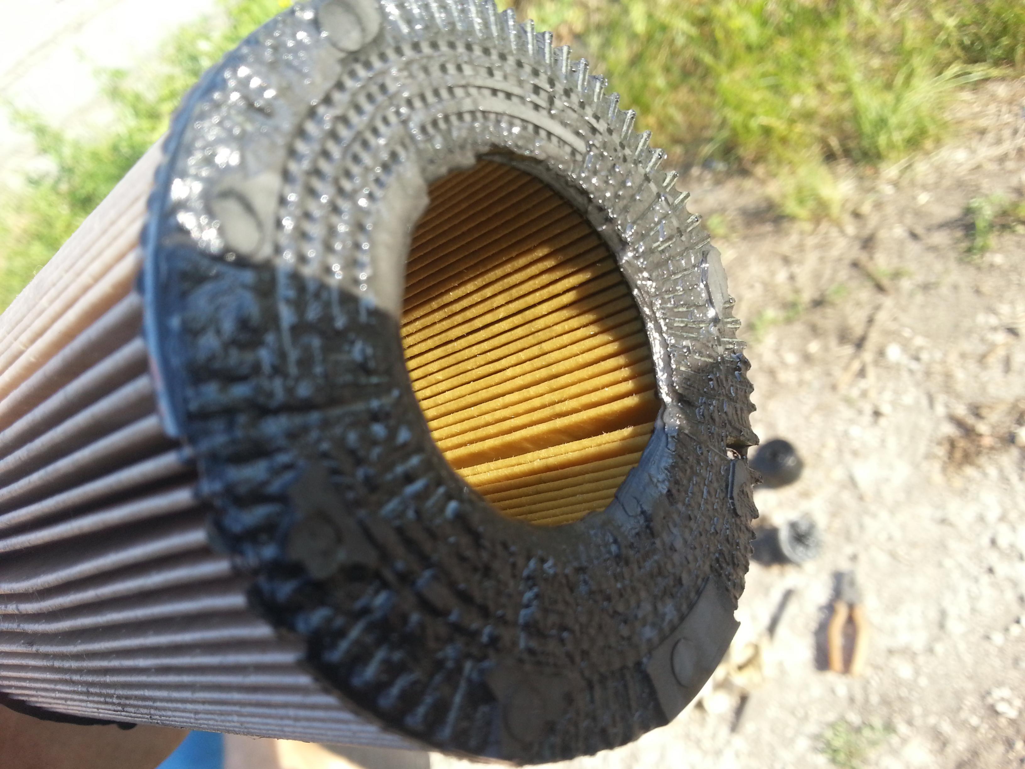

Вчера сделал ТО, топливный фильтр прошёл 17 тыс км. Судя по его чистоте прошёл бы ещё столько же, заправка Лукойл. Внутренности гормошки показаны с разных сторон.
Блин а я такой поставил... Тоже при установке возникло сомнение что он лёгкий., и стёрт также номер Но штуцера были ровные... Где нормальный купить то ? Менять наверное Нада?

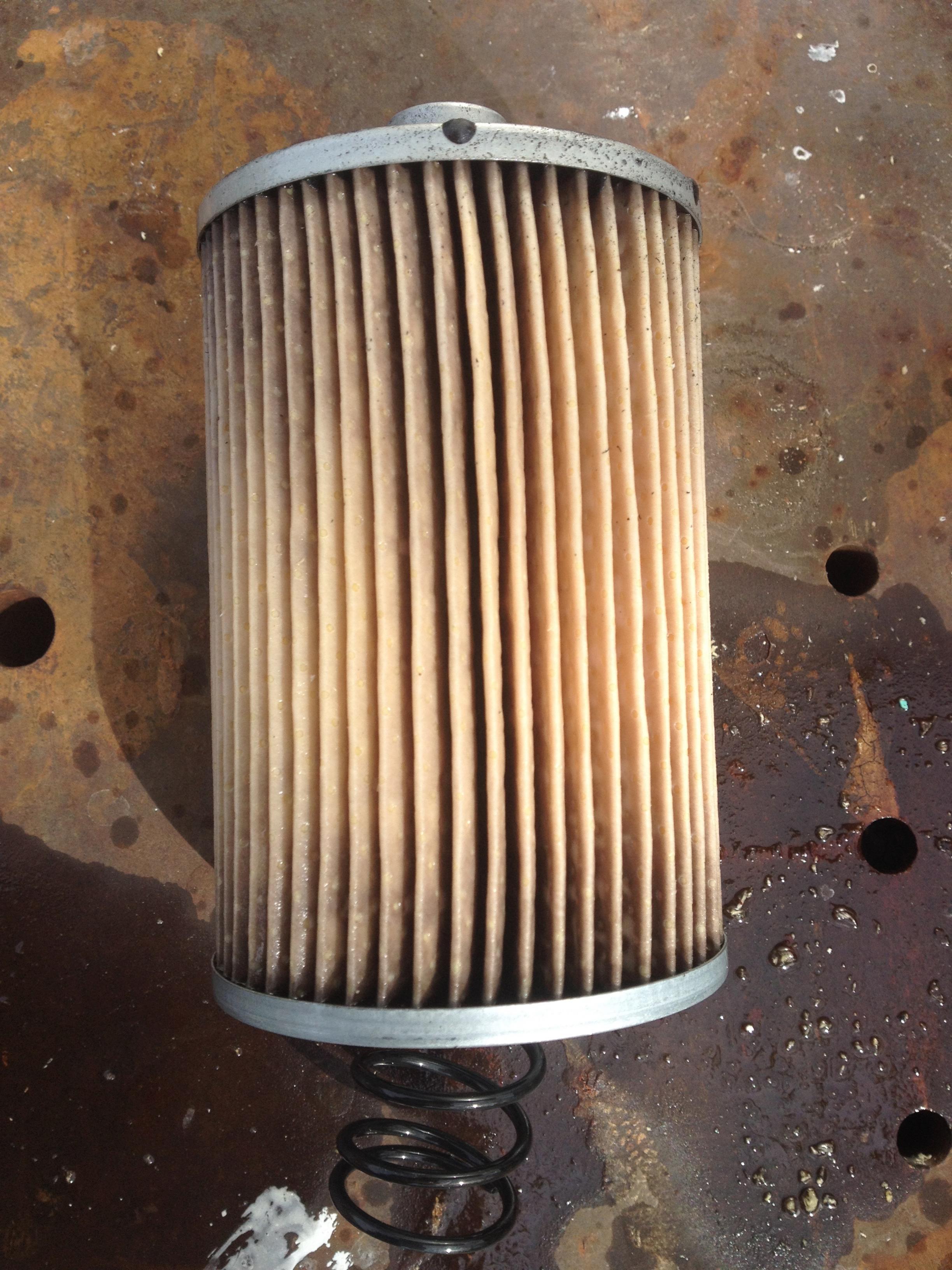

Вот мой после 15000 км. пробега

И пилить так как распилы оригиналов выложены можно хоть как то сравнить.сам элемент из галимой бумаги не вычислишь.но хотябы явный конрофакт как у "АСАМ" хотя то наверняка именно контрафактный АСАМ

тоже как новый!еще столько же, а то и больше может ходить!

Да, по любому распилю ....
