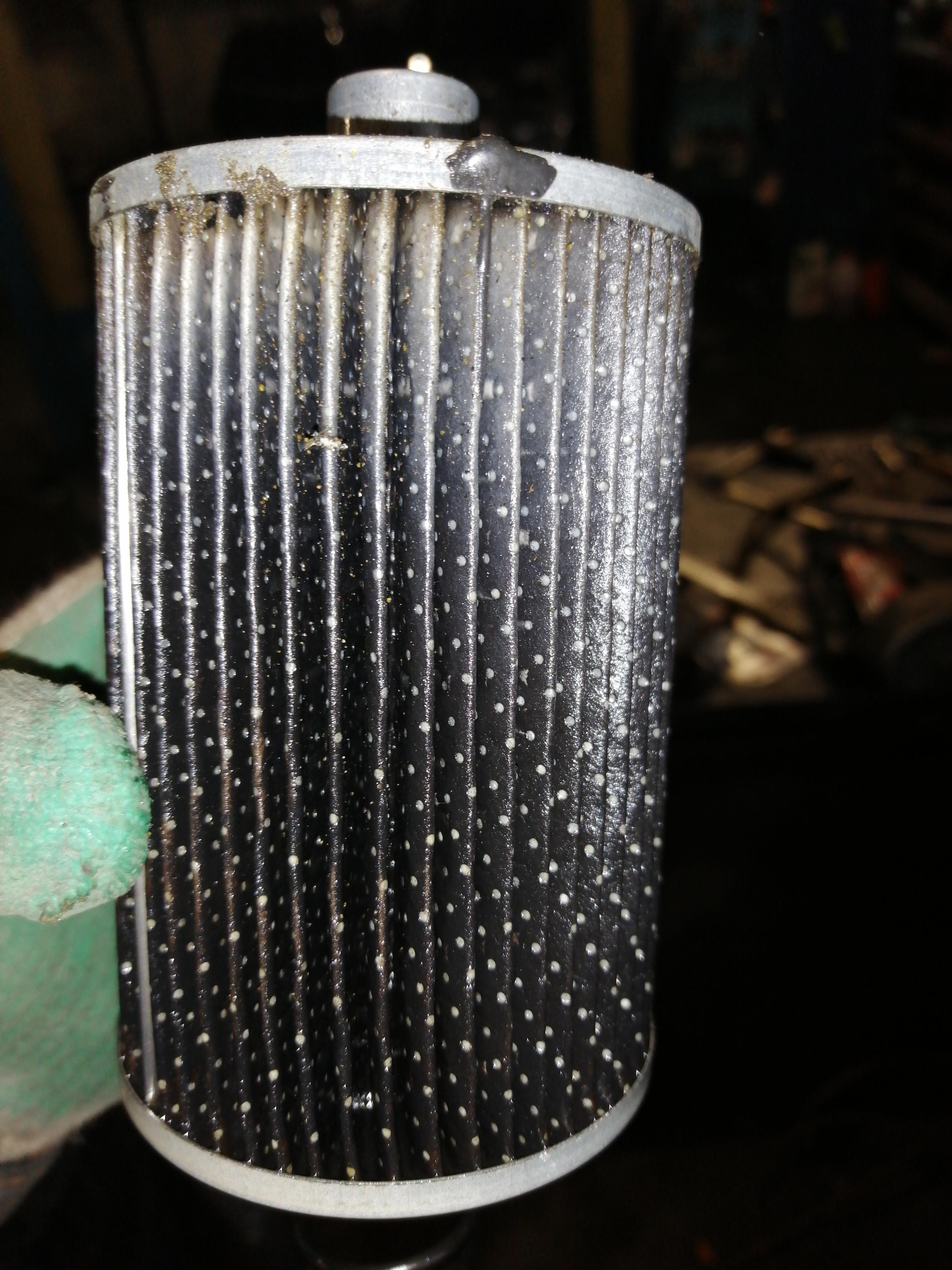

Купил в автодоке фильтр делфи и что то начитавшись здесь, начал его подозревать в измене))) карандаш в него уж очень глубако провалился через отверстие для слива воды! Сделав небольшие расчеты, получается что сам фильтр элемент в высоту 10см, вот и не щнаю палегый или нет. Раньше когда оригу пилил, мне казался что он длиннее внутри

Был вот такой

сколько он прошел? выглядит подношенным

portal63
Даже сказать не могу, думаю около 20тыс

portal63
То окрас бумаги от присадок, фильтрующая способность не изменилась. Ишо 20000 мог бы пройти.
