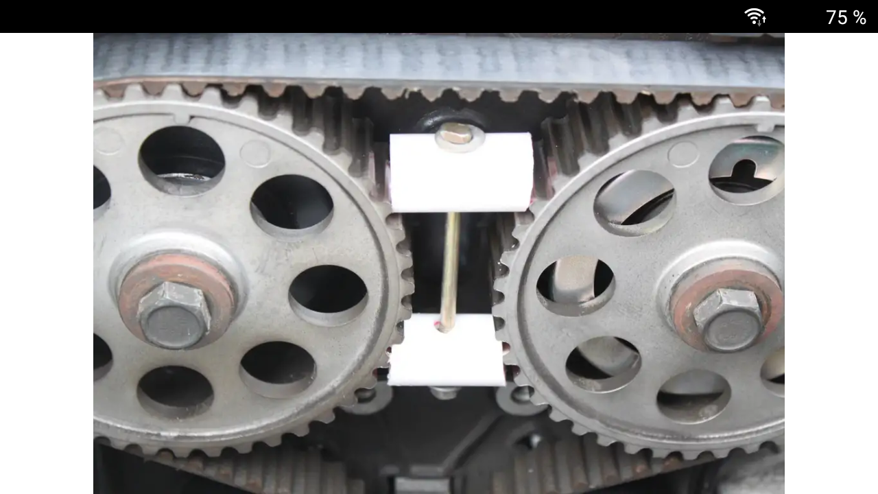

Всем добрый день. Готовлюсь к замене ГРМ. Подскажите, пожалуйста, каталожный номер или дайте, плиз, ссылку на набор инструментов для фиксации распред. валов. Машина - 2ух литровый Дастер (F4R).

Сообщение от Kuzmich123
А так чем плохо? И заглушки снимать/ставить не надо
А к/в сверлом или болтом М8.

Сообщение от Strusto
А так чем плохо?
Если честно, то как-то боязно зажимать шестерню. Не повредится она?
Можно мягкие прокладки под шайбы вырезать

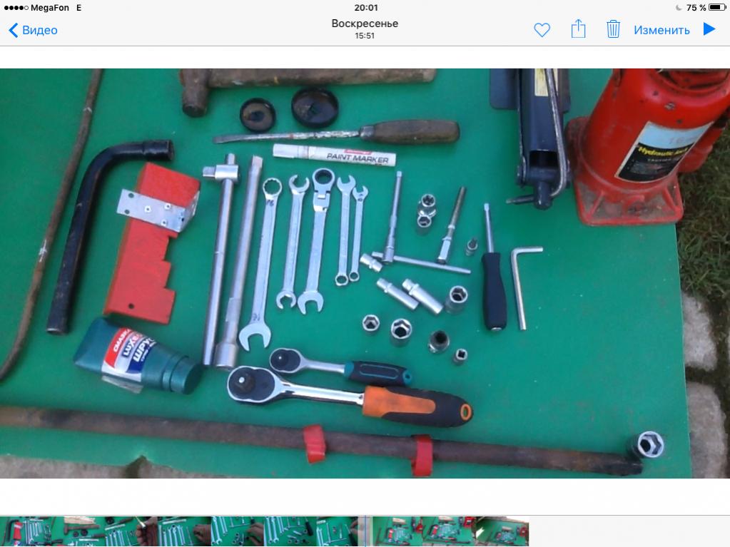

Вот сделал скрин ,со своего видео, которое обещал выложить . Все что надо для замены ремня ГРМ.

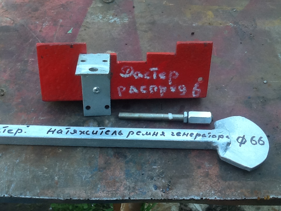

Можно самому сделать такие приспособы .

[QUOTE=Kuzmich123;1102378]Всем добрый день. Готовлюсь к замене ГРМ. Подскажите, пожалуйста, каталожный номер или дайте, плиз, ссылку на набор инструментов для фиксации распред. валов.
Будешь покупать набор для замены ремня ГРМ, в коробке есть заглушки. Лучше фиксировать в пазы РВ. Имея болгарку и дрель ,сделаете легко приспособу.
