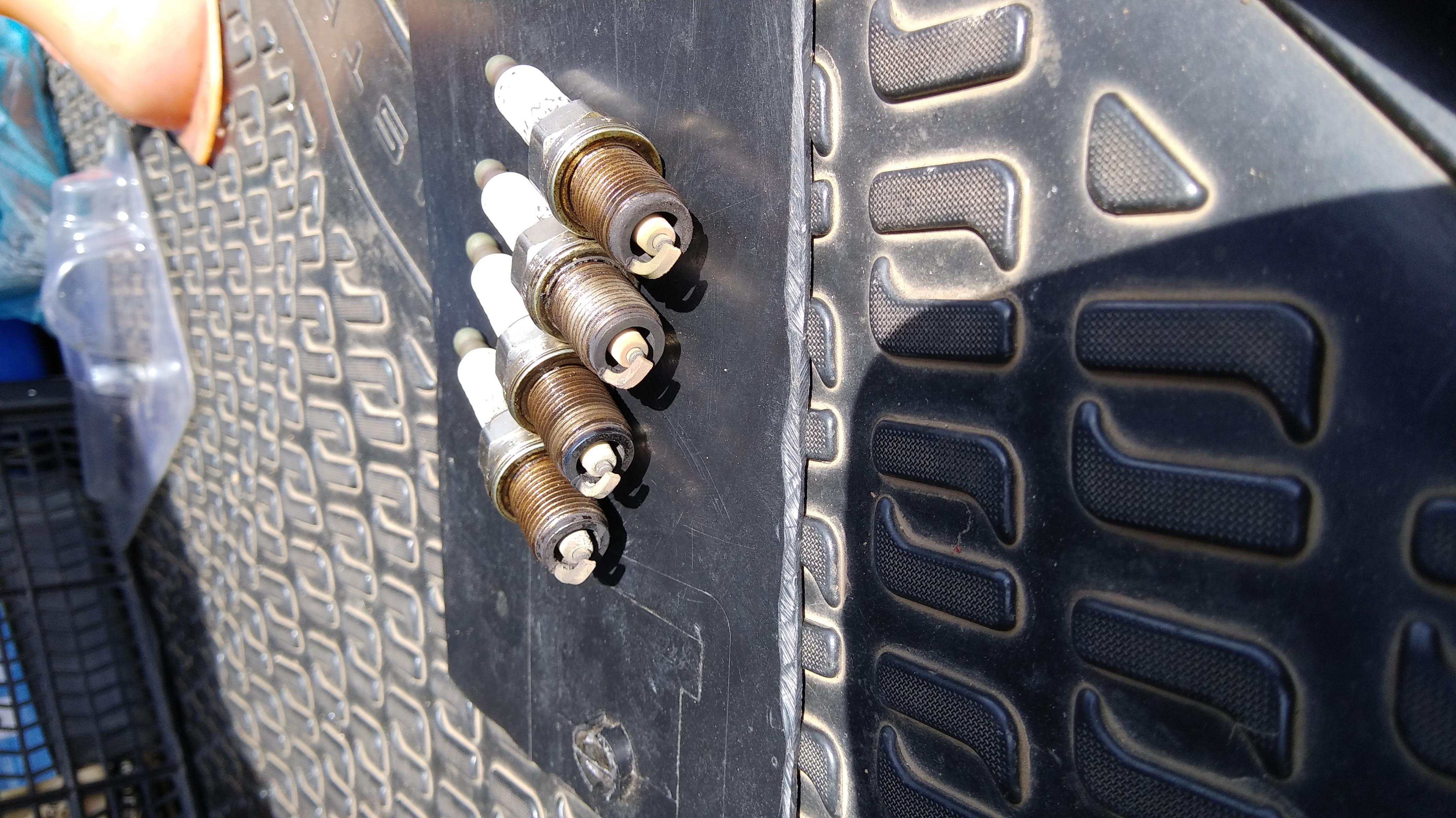

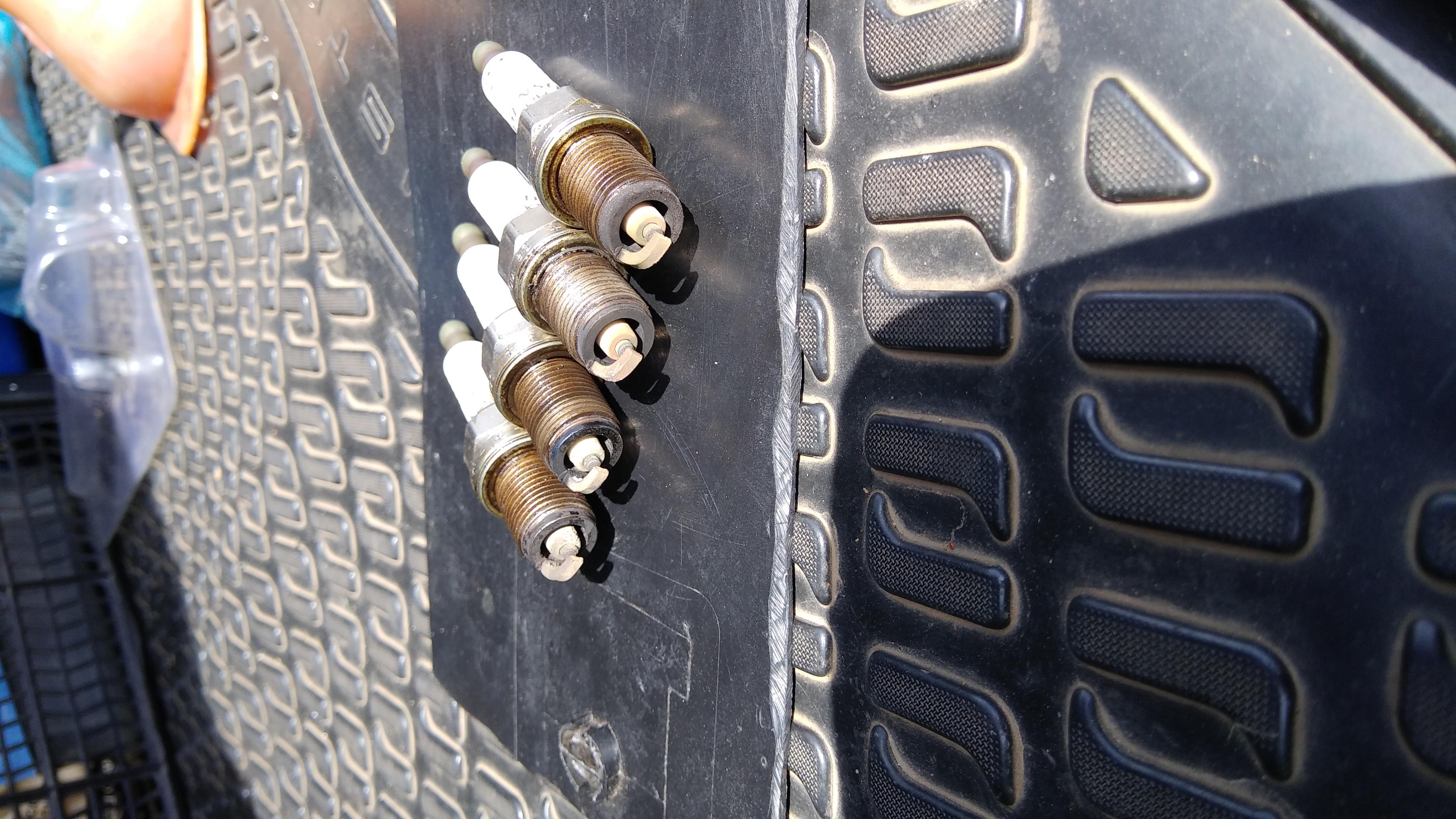

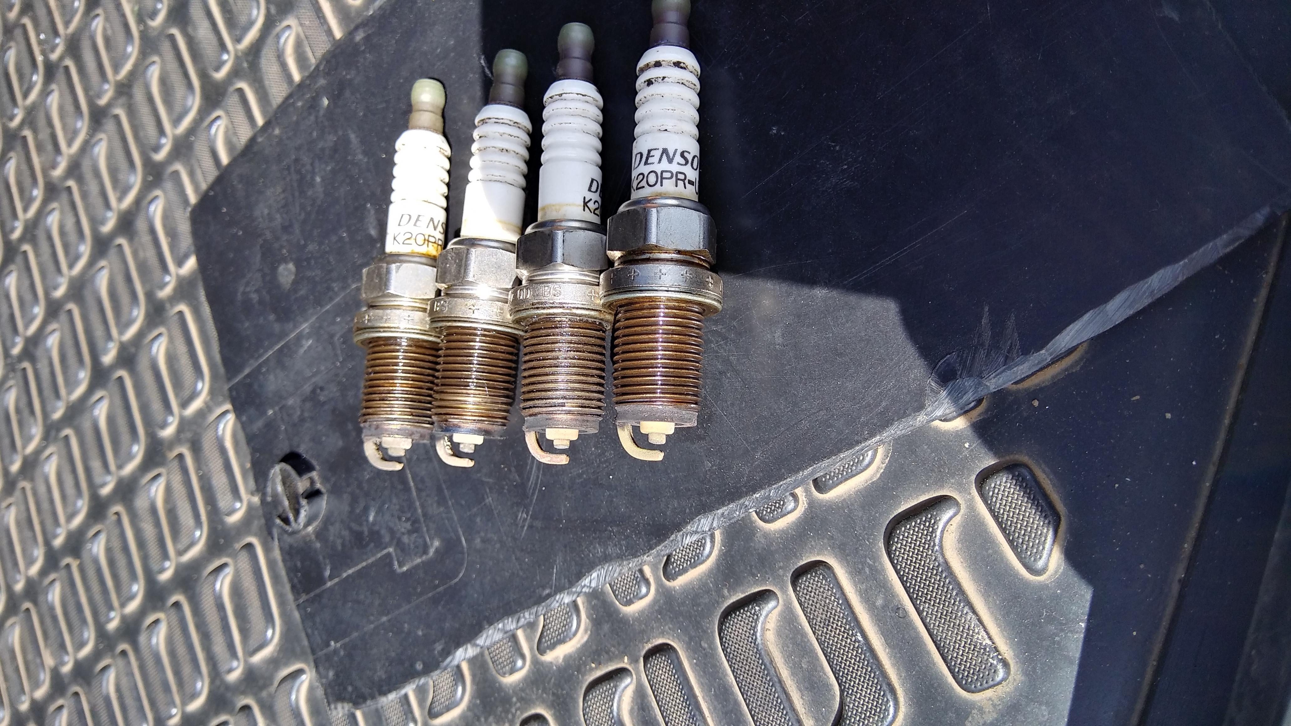

Сообщение от archibalddias
Или даже так - почему Borysych стал задавать свои вопросы тут на форуме а не получил на них ответы у мастера...
Ниче не понял . Вопрос изначально один - почему прогорел клапан? мастер свою версию изложил. А я просто вынес вопрос на обсуждение на форум, дабы желающие смогли высказаться...
старые свечи выкинул? - нет, сфотай.
Сегодня поменял. Старые сфотал. На фото получились, кмк, слишком светлые на ярком солнце. На самом деле светло-коричневатые. На первом фото ближе к реальности. Порядок цилиндров не соблюден, еси чо.

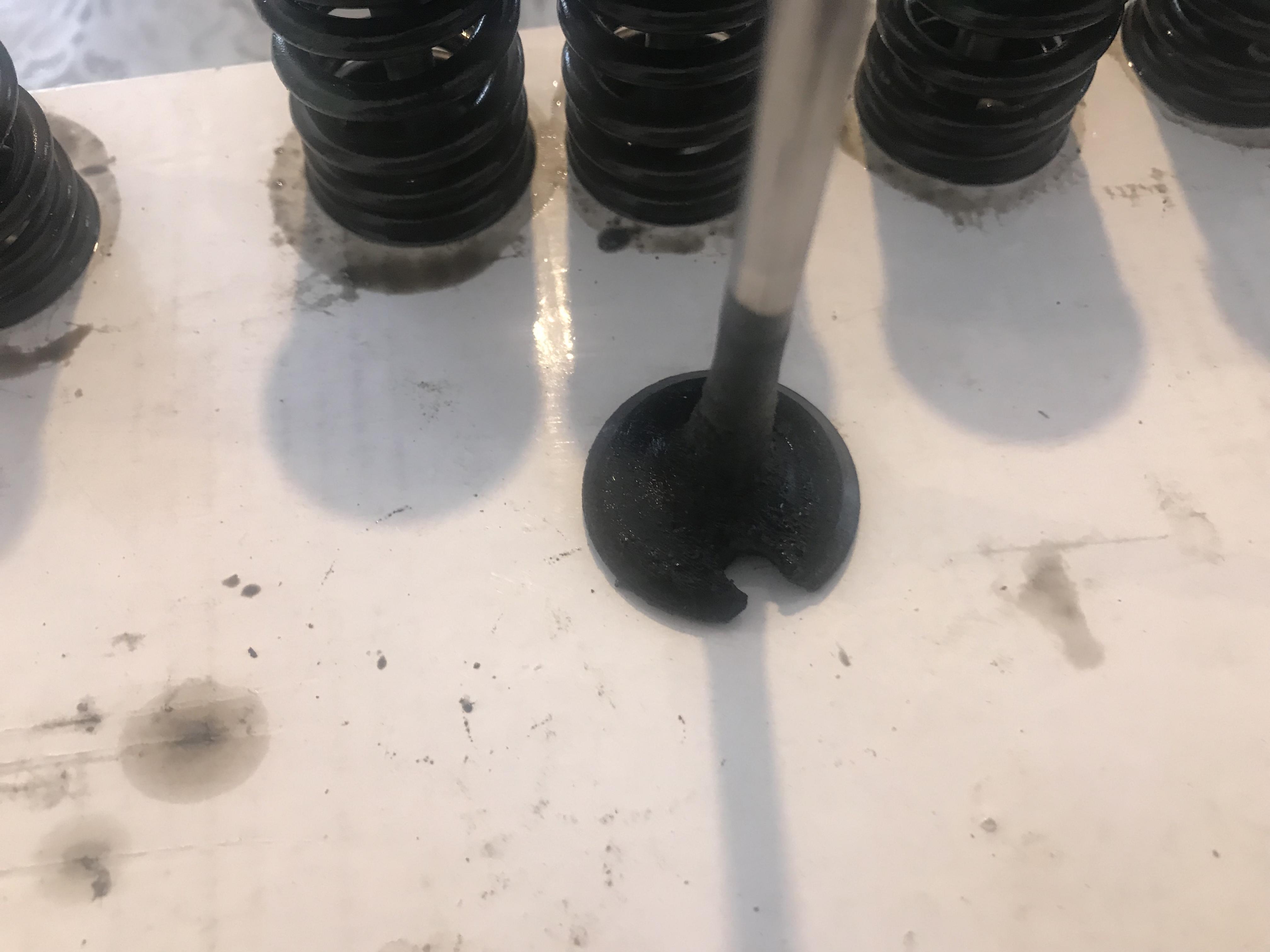

было тоже самое на пробеге 98 прогорел выпускной клапан 2 цилиндра

Сообщение от sda
Из за чего? Зажат был? Гидрик ? или на ГБО ездил?

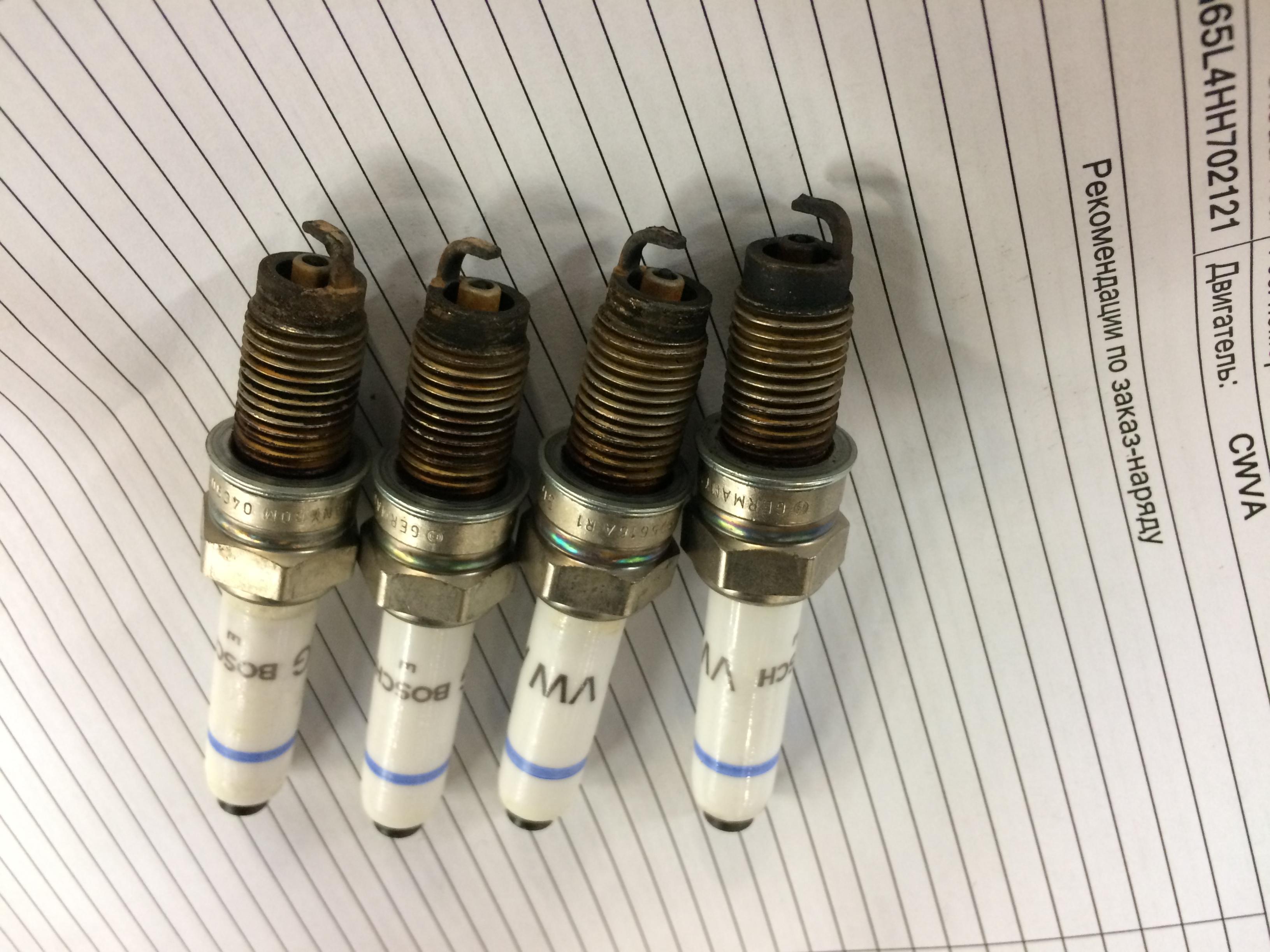

Сообщение от Borysych Посмотреть сообщение
На свечах есть плевки видимо масла, одна свеча керамика почти белая с плевками, две с коричневой керамикой без плевков.
Два цилиндра с коричневой керамикой хорошо работают.
С белой керамикой была бы отличная работа цилиндра, если небыло плевков.
Я так понял этот комплек был установлен и не менялся местами?
Для информации вот, что делает детонация от не качественного бензина постоянно заправляясь на одной и той же заправке.
Пробег автомобиля 2019 г. в. Шкода 14500 км или пять месяцев, загорелся чек.
Не гарантийный случай для свечей.
Рекомендация владельцу, сменить заправку, первый признак запах ацетона.
Свечи и замена за счёт владельца.
Внутрянке цпг похоже тоже досталось от бензина ниже 92го и окалин.
Хорошо, что прогорел центральный электрод на свечах, а не клапан или поршень.

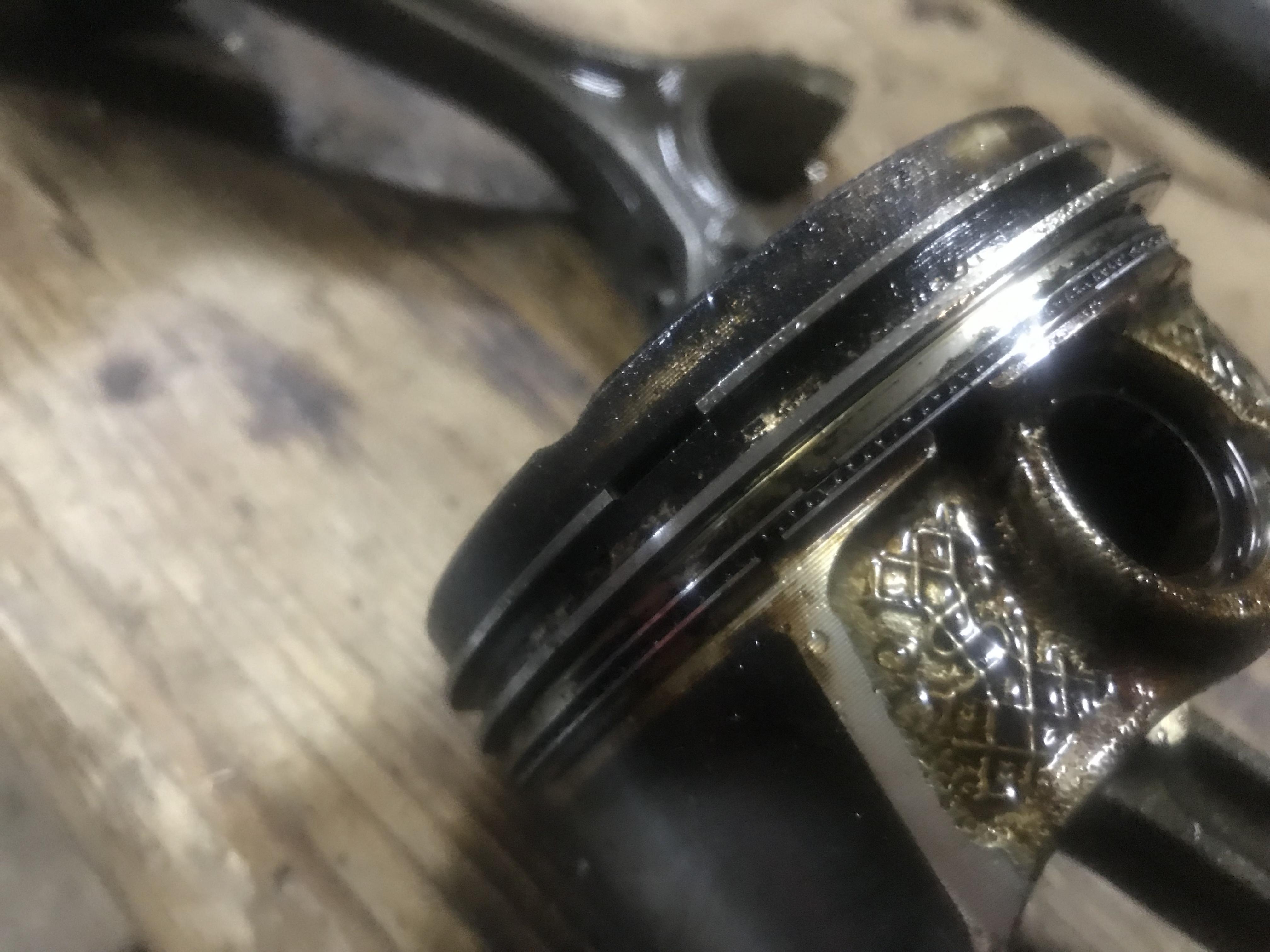

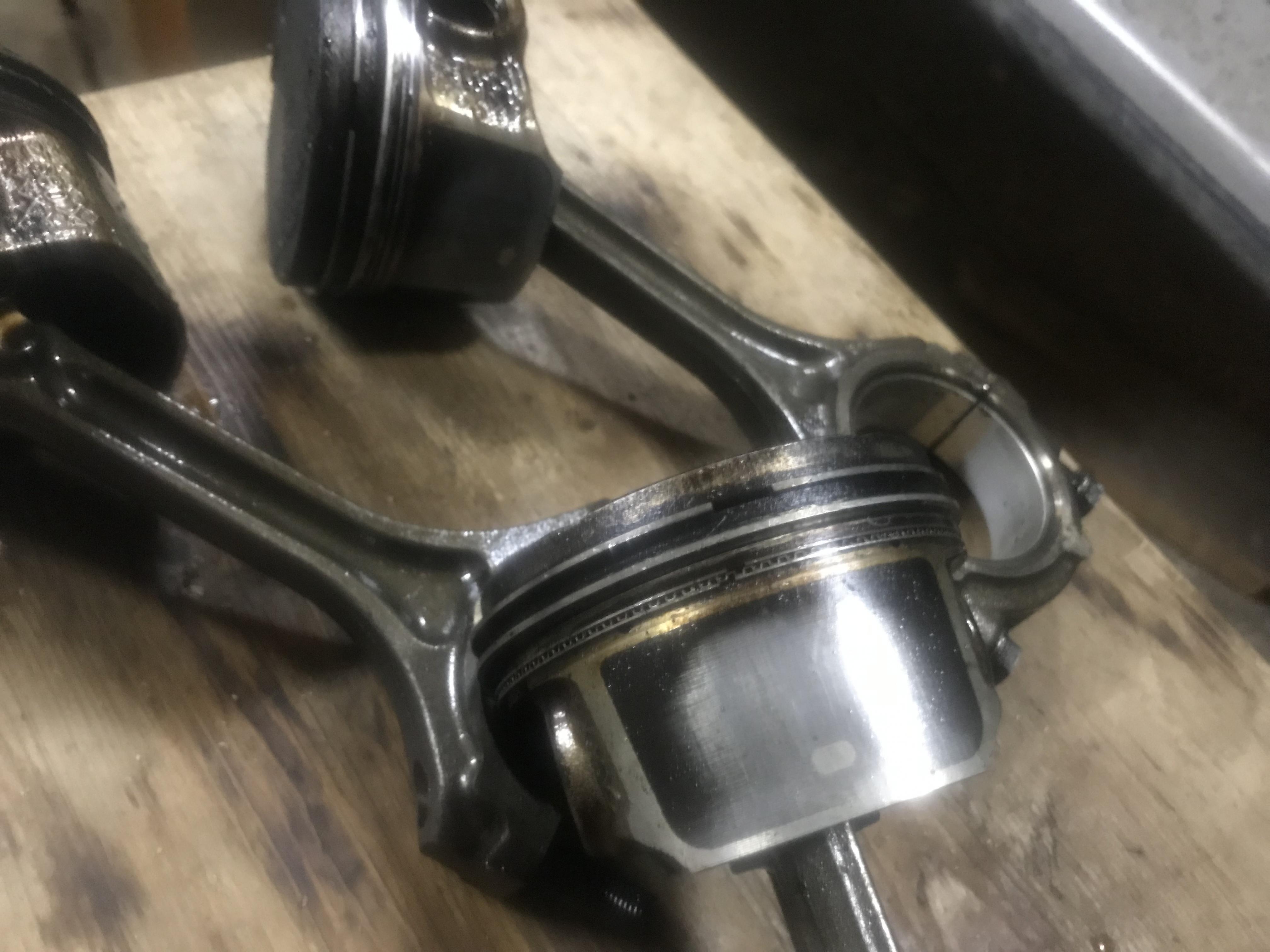

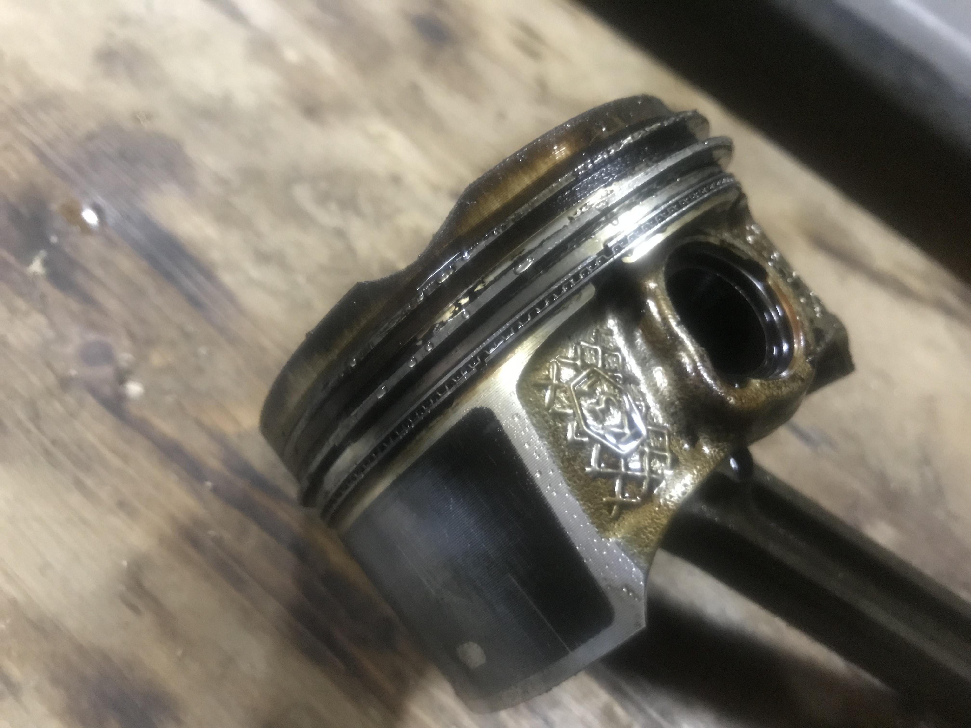

а так стояли кольца

Сообщение от sda
а так стояли кольца
Вы что за масло используете? Поршни в задирах, нагар как от минералки.. Вы так не любите свой автомобиль?

Сообщение от jimmik
нормальные поршни нет там нагара, то на юбке тефлоновое покрытие.
