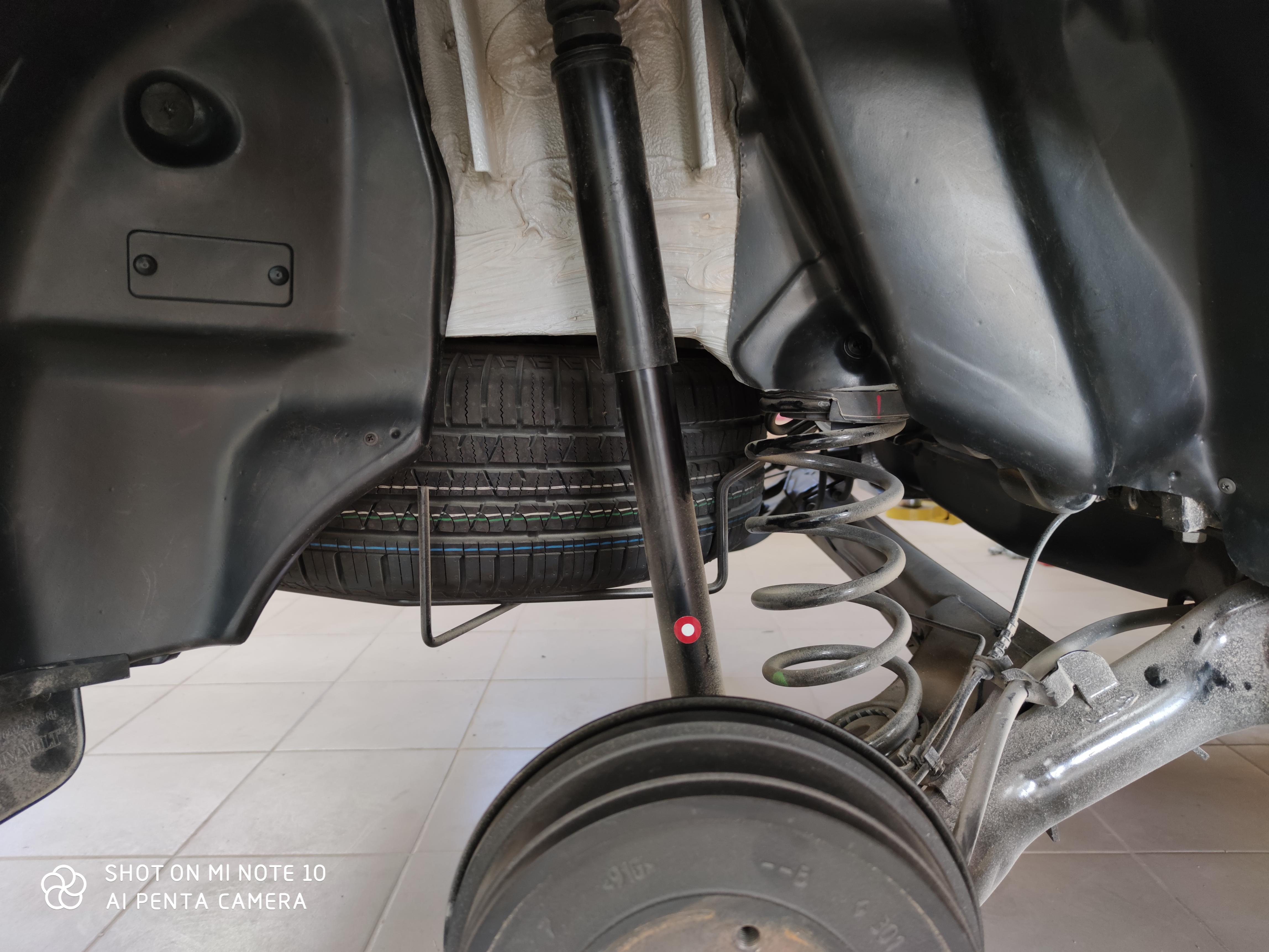

Сегодня приезжал Ильнар, наш, местный. Привозил на ремонт дастеровский кардан. Заменили одну крестовину и подвесной.
