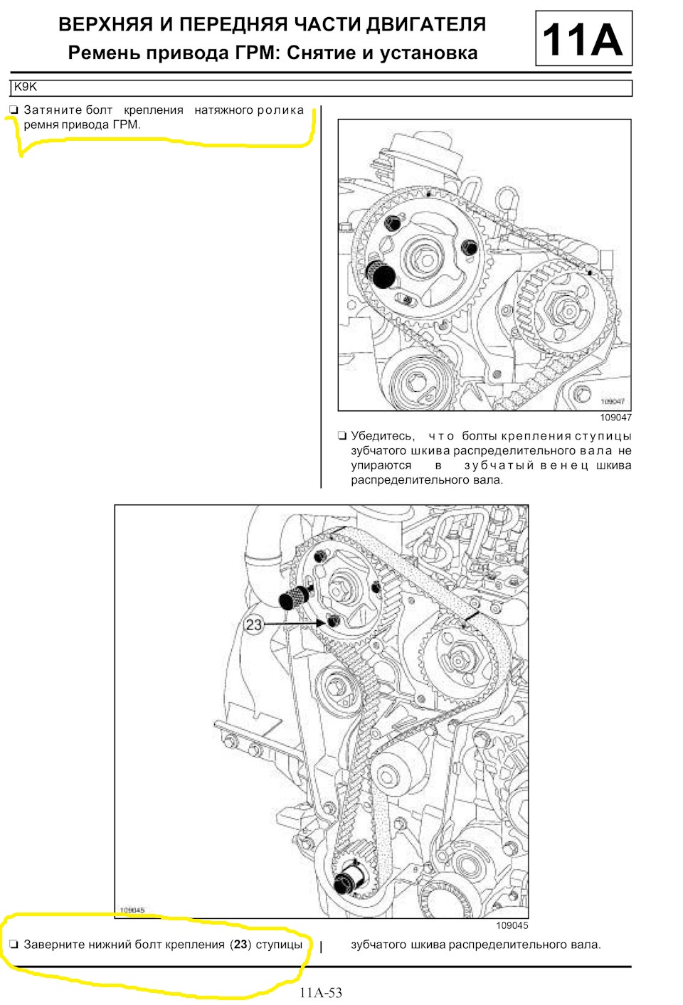

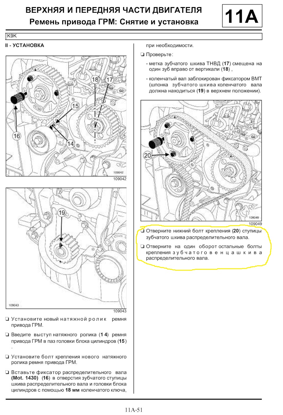

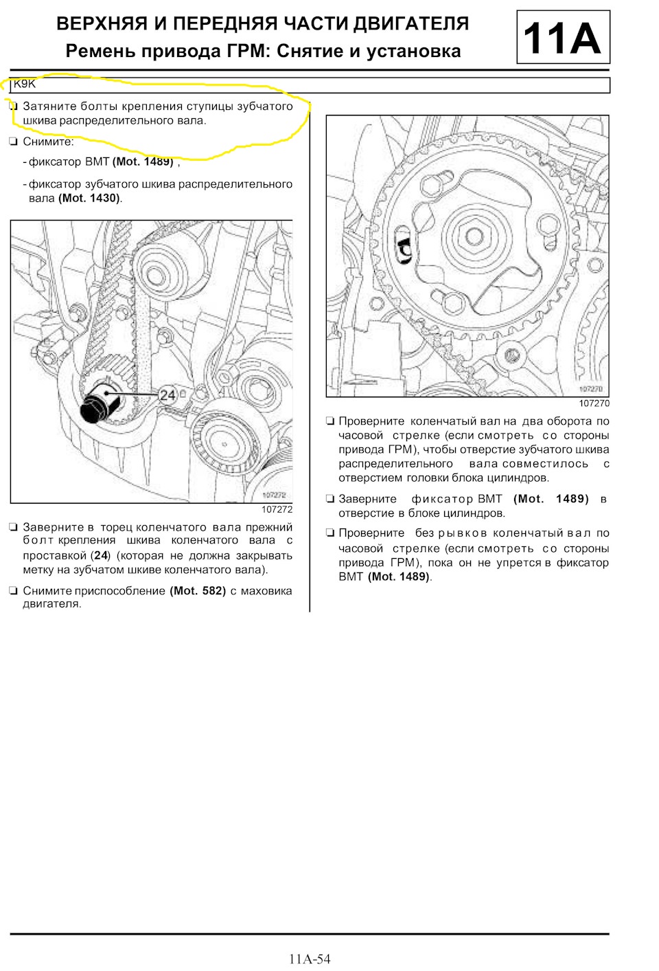

Вот текст из мануала официалов
ВСЕ МОДЕЛИ
Установка фаз
газораспределения
ВНИМАНИЕ: обязательно
обезжирьте носок коленчатого
вала, посадочное отверстие
зубчатого шкива
распределительного вала и
опорные поверхности шкива
коленчатого вала, чтобы
избежать проскальзывания
между
газораспределительным
механизмом и коленчатым
валом, которое может повлечь
за собой выход из строя
двигателя.
Следите за тем, чтобы выступ
(7) натяжного ролика вошел в
паз (8).
Вставьте фиксатор Mot. 1430 в
отверстия зубчатого шкива
головки блока цилиндров.
Убедитесь, что:
– метка зубчатого шкива ТНВД
(9) находится напротив головки
болта (10),
– коленчатый вал заблокирован
фиксатором ВМТ Mot. 1489
(паз (11) коленчатого вала
должен быть направлен вверх).
ДВИГАТЕЛЬ В СБОРЕ
Ремонт двигателя 10
10-91
K9
ВСЕ МОДЕЛИ
Наденьте на шкивы ремень привода
газораспределительного механизма, совместив
метки ремня с метками зубчатых шкивов
распределительного вала и ТНВД (между метками
зубчатых шкивов распределительного вала и
насоса должно быть 19 впадин между зубьями
ремня).
С помощью шестигранного ключа на 6 мм,
установите подвижный указатель (1) натяжного
ролика в указанное ниже положение, поворачивая
ключ против часовой стрелки.
Затяните болты крепления натяжного ролика
моментом 2,5 даН.м.
Установите шкив коленчатого вала, затянув болт
моментом 2 даН.м, затем доверните на 130° ± 15°
(коленчатый вал заблокирован фиксатором ВМТ).
Снимите фиксатор ВМТ Mot. 1489 и фиксатор
зубчатого шкива распределительного вала
Mot. 1430
Проверните коленчатый вал на два оборота по
часовой стрелке (если смотреть со стороны
привода ГРМ), чтобы отверстие (4) зубчатого шкива
распределительного вала оказалось напротив
отверстия (5) головки блока цилиндров, вверните
фиксатор Mot. 1489 в блок цилиндров. Медленно и
без рывков проверните коленчатый вал до упора в
фиксатор.
ДВИГАТЕЛЬ В СБОРЕ
Ремонт двигателя 10
10-92
K9
ВСЕ МОДЕЛИ
Убедитесь в том, что фиксатор Mot. 1430 вставлен
в отверстия зубчатого шкива распределительного
вала и головки блока цилиндров, и что имеется
между метками зубчатого шкива
распределительного вала (3) и зубчатого шкива
ТНВД (4) имеется 19 впадин зубьев ремня.
Снимите Mot. 1489 фиксатор ВМТ и Mot. 1430
фиксатор зубчатого шкива распределительного
вала.
Отверните не более чем на один оборот натяжной
ролик, удерживая его с помощью шестигранного
гаечного ключа на 6 мм, затем постепенно
подведите подвижной указатель (1) (поворачивая
ключ по часовой стрелке) в центр регулировочного
выреза (2) и затяните гайку моментом 2,5 даН.м.
Заверните пробку в отверстие под фиксатор ВМТ,
нанеся небольшое количество состава
RHODORSEAL 5661 на резьбу пробки и затянув ее
моментом 2 даН.м.

Здесь технота по ГРМ
---------- Добавлено в 14:43 ---------- Предыдущее написано было в 14:41 ----------

Не нашел момент затяжки болтов крепления ступицы зубчатого шкива распредвала?
