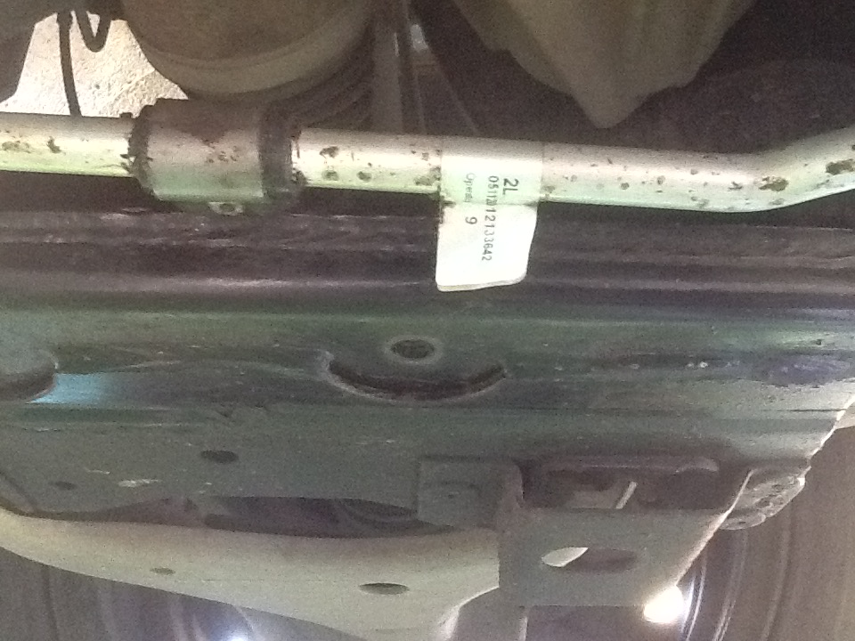

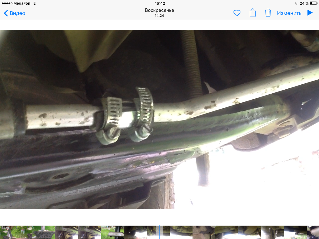

Машине 7,4 лет, пробег 60 000 км . Под этикеткой обнаружил микротрещину , уходила жидкость из бачка. Поставил хомуты . Резина маслобензостойкая, полоска оцинковки и зажал 2 хомутами из нержавейки.

Везет же. Первый потек на 24 т. км. Хоть по гарантии успел поменять. На 67 тыс уже второй. Сказали деталь локализована делают где то у нас, ставят плохой алюминий менять смысла нет.
Хотел, как многие ездить подливая жидкость раз в полгода, но пришлось ставить новую защиту двигателя, заодно сделал.
Микротрещину определить не смог, на подозрении 3 черных точки на трубке в районе кронштейна, зажимал разрезанным вдоль шлангом и 4мя хомутами, вот уже тыс. 12 сухо, пятна нет.
Кстати эта трубка официально называется теплообменник, она идет в сборе с Uобразной трубкой которая стоит перед мордой снизу радиаторов, по сути радиатор ГУРа, видимо по этому у нее такая большая цена.

Вот снял ролик , как устранил течь с трубки. https://youtu.be/YSb0SlaHgQk

Прошло почти полгода, как я поставил хомут на место подтекания. Теперь жидкость в бачок не доливаю. Смотрите мое видео !
