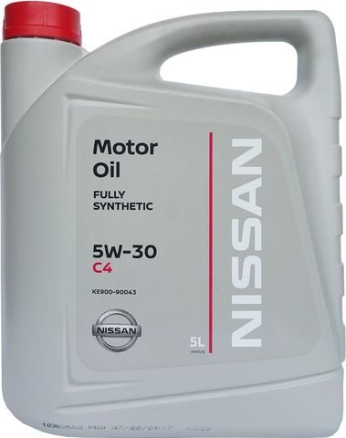

Я вчера залил в двигатель масло NISSAN MOTOR OIL 5W-30 C4. У нас оно стоит в магазине 2680р. за канистру 5л.(писал постом выше).Проверил по коду на сайте, оригинал. Кастрол за пробег 10000 км. угорел грамм 200. До этого был ЭЛЬФ, угара масла не было. Посмотрим как это масло на угар. После смены масла, большой разницы в работе двигателя не заметил. Если только чуть потише двигатель на новом(свежем) масле заработал (как мне показалось).

Сообщение от Alekc495
Думаю за 1 день разницу и не почувствуешь, хоть простую минералку залей. Я, кстати на Калине после обкатки решил в коробке масло поменять. Залил трансмиссионку минеральную. Ну и ездил на ней 4 года. А с завода вроде какая-то полусинтетика была залита. Конечно, двигатель не коробка, но за день вряд ли что-то поймешь, если только не гудрон какой-нибудь залил.

Сообщение от Vit161
Это масло применяется в ниссан кашкай с двигателем К9К(такой как у нас на рено).Так что я думаю, все будет хорошо. Допуски тоже такие же, как на рено.
