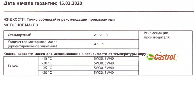

Re: Моторное масло для Рено Дастер турбодизель, рестайлинг . 109 л.с.
Сообщение от Алмаз 1
Как думаете, если знать масло с3 но с вязкостью 5w40 может это как-то негативно повлиять на двигатель?
Откуда будет негатив, у меня с машиной в листке написано С3, 5W30,5W40
Сообщение от Вездеход64
У меня написано с3 5w30 у вас новый Дастер дизель, сбросьте листок.
у меня 2017года
2020 год в "листике" С3, 5W30,5W40
Лью С3 ,5W40
Сообщение от chiffa
Лью С3 ,5W40
С допуском 700/710?
С допуском 700/710?
с допуском АСЕА С3
