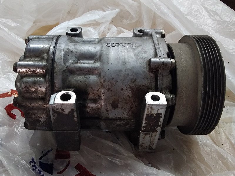

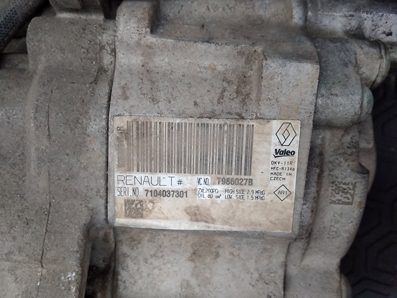

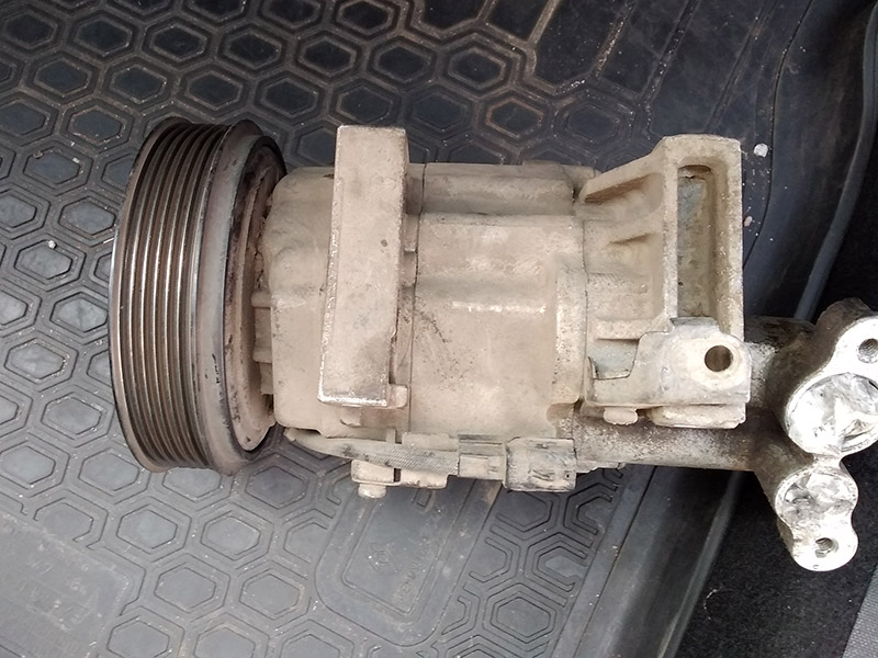

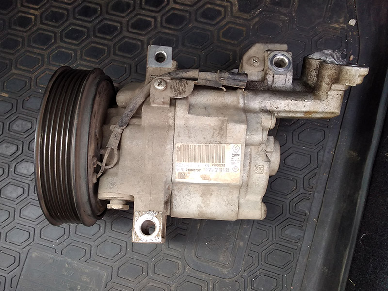

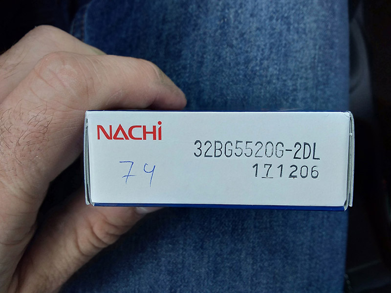

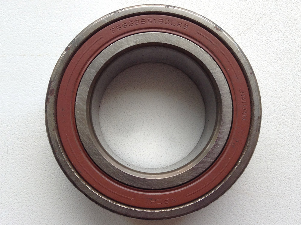

Извиняюсь, всю тему не читал, но хотел заметить и поделиться своим опытом.
У тех кто ездит на рестайловом Duster dci подшипник обгонной муфты имеет размер
32x55x20
Размеры подшипника на бензиновом двс нужно уточнять.
Сам компрессор у нас другой формы, меньше чем на видео которое приводит
Demon74
, крепежных отверстий к плите двс 3, а не 4 даже муфта другая. Это касается машин с двс 2.0 и 1.5. Добмалю, что на бензиновом рестайл 2.0 г/в 2019 компрессор немного больше чем на фото ниже, но точно меньше размером чем компрессор дастера 2012-2014
На видео компрессор в процитированном сообщении компрессор Duster 2012-2014г/в
Информация о размере и других деталях проверена на собственном опыте.
Во вложении коробка подшипника. Именно с таким номером и размерами стоит в компрессоре кондиционера на рестайле dci
Duster 1,5DCI (109hp) K9K 858 HSMD 2015

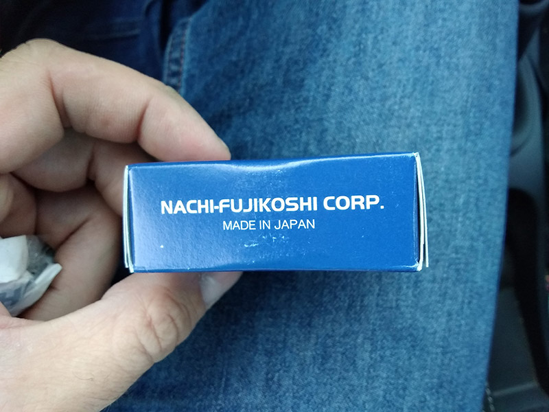

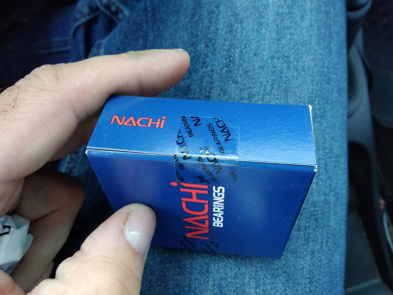

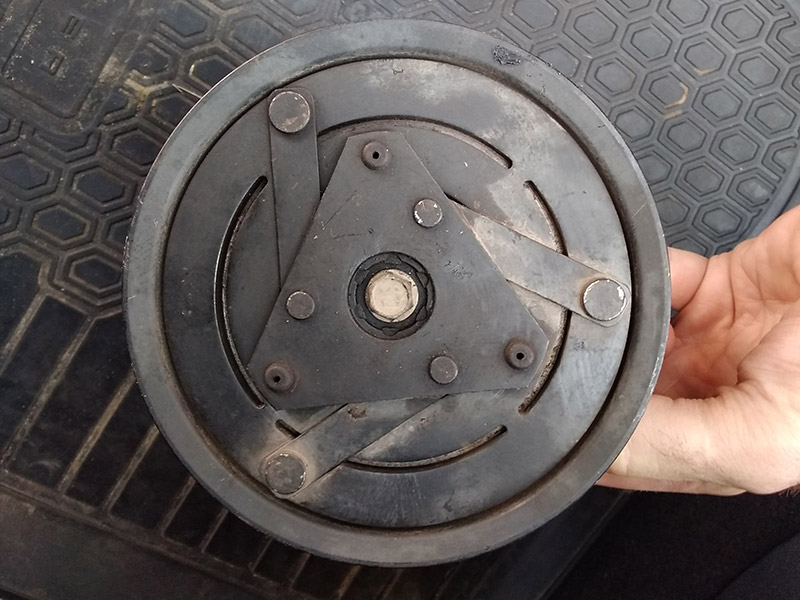

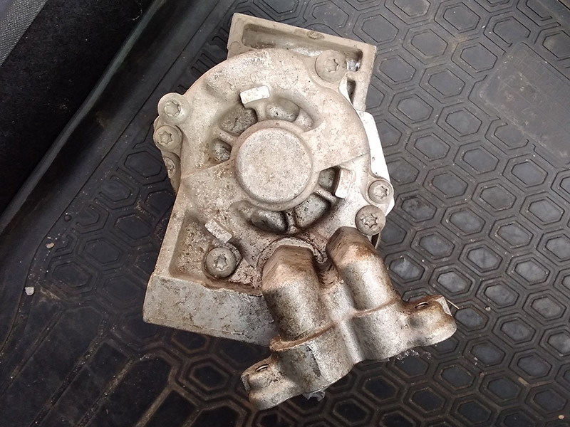

Мне пришлось пройти квест: найти якобы правильный и нужный, оригинальный NACHI с размерами который здесь упоминали на последней странице, купить в Авт...ке, их манагеры тоже не вкурсе, потом на разборе муфты стали известны истинные размеры подшипника. Что было дальше - лирика, не интересная никому.
Подшипник с размерами достаточно редкий в РФ, применяется еще и на Subaru, они этот размер знают и возят. В рунете можно найти еще и китайский (забыл название), подшипник в коробке с желто-черной раскраской. Он стоит около 1300-1500р.
Цена не кислая, но за оригинал просят около 2500р. Тот что на моем фото примерно так и стоил, я купил по акции со скидкой за 1850-1900р., точно не помню, но чек есть и если нужны детали, посмотрю. Не знаю можно ли тут приводить ссылки на магазин, но в яндексе он есть на первых страницах.
Если кому нужно, то пишите в ЛС, дам точные координаты.
Вот как выглядит компрессор на рестайле dci. В сети по запросу не нашлось точной картинки, но теперь она есть и я думаю поисковик их выдаст ищущим

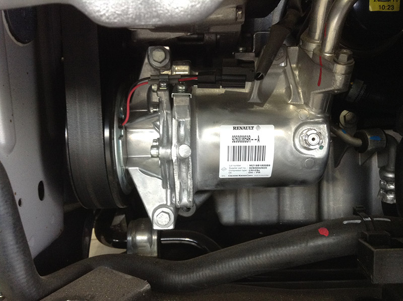

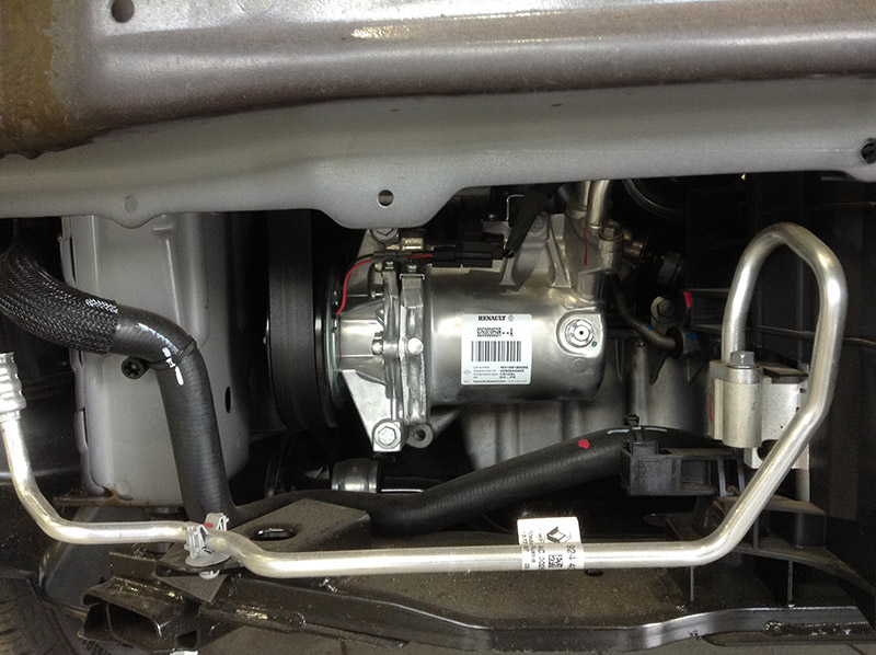

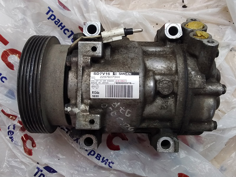

Вот как выглядит компрессор на бензиновом рестайл 2.0 г/в 2019 в моторном отсеке
Подсмотрел у ОД когда был снят бампер - ставили сетку.
На последнем фото подшипник который стоял в моем рестайл dci (для тех кому важна маркировка)

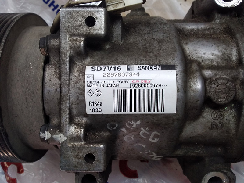

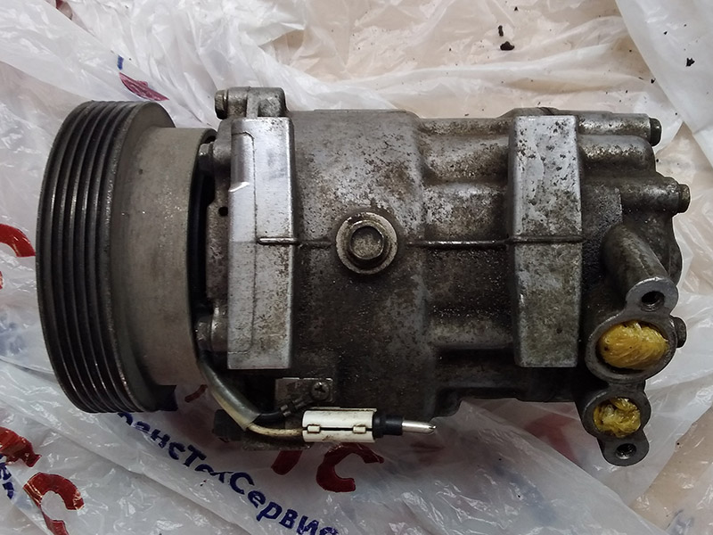

Добавлю компрессор у первых Duster (дорестайл)
Он кстати, устанавливался и подходит не только к ним (или от них).

Altay
на фото подшипник с маркировкой 35bg05s16dlk2, у которого размеры 35X55X20, и при этом вы говорите что на дастер дизель рестайл нужен подшипник с размерами 32X55X20. что то я запутался. подскажите какой все таки нужен подшипник для муфты компрессора кондицицонера на дизельный дастер рейстайл?
вот блин зараза, хрен найдешь подшипник с размерами 32X55X20, гребанные инженера рено. нашел у себя в городе Торговый дом про продаже подшипников, и у них на сайте вот такой нашел 32х55х20 NACHI (32BG5520G-2DS), хз в наличии или нет. в понедельник буду звонить узнавать.
http://podshipniki16.ru/podshipniki/...ki_128442.html

Arbuzik
Да, на дизеле рест не тот Подшипник идёт, который выдают каталоги. Подшипник редкий, я найти не смог и покупал целиком компрессор Новый) подшипник достал, компрессор до сих пор лежит в коробке)))
Было это в 2017г

Еще там показываю испаритель кондиционера.
Чуть подправлю не испаритель а конденсатор, испаритель в салоне
из него холод идет.
---------- Добавлено в 23:15 ---------- Предыдущее написано было в 23:08 ----------
Вро де есть такие
https://autopiter.ru/goods/32bg55202...hi/id127119705
https://www.avito.ru/rossiya/zapchas...D0%BA+32+55+20
пока толком не могу найти как на дизельном рестайле менять подшипник. у нас ведь мешается радиатор интеркуллера. кто менял подскажите как делали?
UP. кто менял на дизельном рестайле, подскажите как делали.

Замена подшипников генератора, щёток и ещё какой-то мелочёвки 7.200 руб обошлось!
---------- Добавлено в 10:48 ---------- Предыдущее написано было в 10:48 ----------
Arbuzik
В автосервисе делали. Снимают бампер, интеркулер, и как-то вынимают генератор.
https://youtube.com/playlist?list=PL...hTN9o3z1-aET5A

man_16rus
Значит все таки придется снимать радиатор. Ок спасибо. Хочу делать сам просто поэтому спрашиваю. И придется в сервисе где работает товарищ товарища
. Но он ни разу сам не делал еще на дастере это. Говорит будет снимать, сливать фреон, потом снова будут заправлять. Хотелось бы попробовать самому, без снятия компрессора и не сливать фреон.
