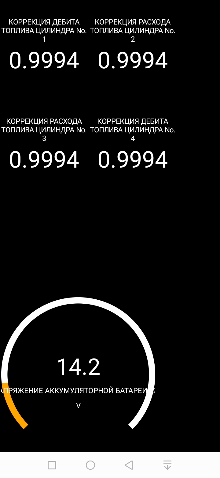

на походивших машинах этот звук от двигателя лечат заменой форсунок.
когда коррекция впрыска уже не справляется, и форсунка льет и не может реализовать предвпрыск топлива малой дозой.
коррекцию можно посмотреть через ELM, вот к примеру моя на пробеге 158к.
30.12.2021, 10:13
#53

30.12.2021, 10:14
#54
Регистрация: 27.09.2013
Сообщений: 640
Время онлайн: 1 мес. 4 нед. 22 ч. 38 мин. 23 сек.
: 597
Был(а): 12 мар 2025 19:46
Адрес: SPb
Автомобиль: renault duster 1,5 dci Expr + ПП
Re: Стрекотаниие под капотом
Сообщение от Modigar
Это КарСканннер?
да, он.

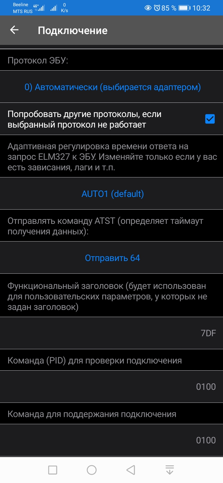

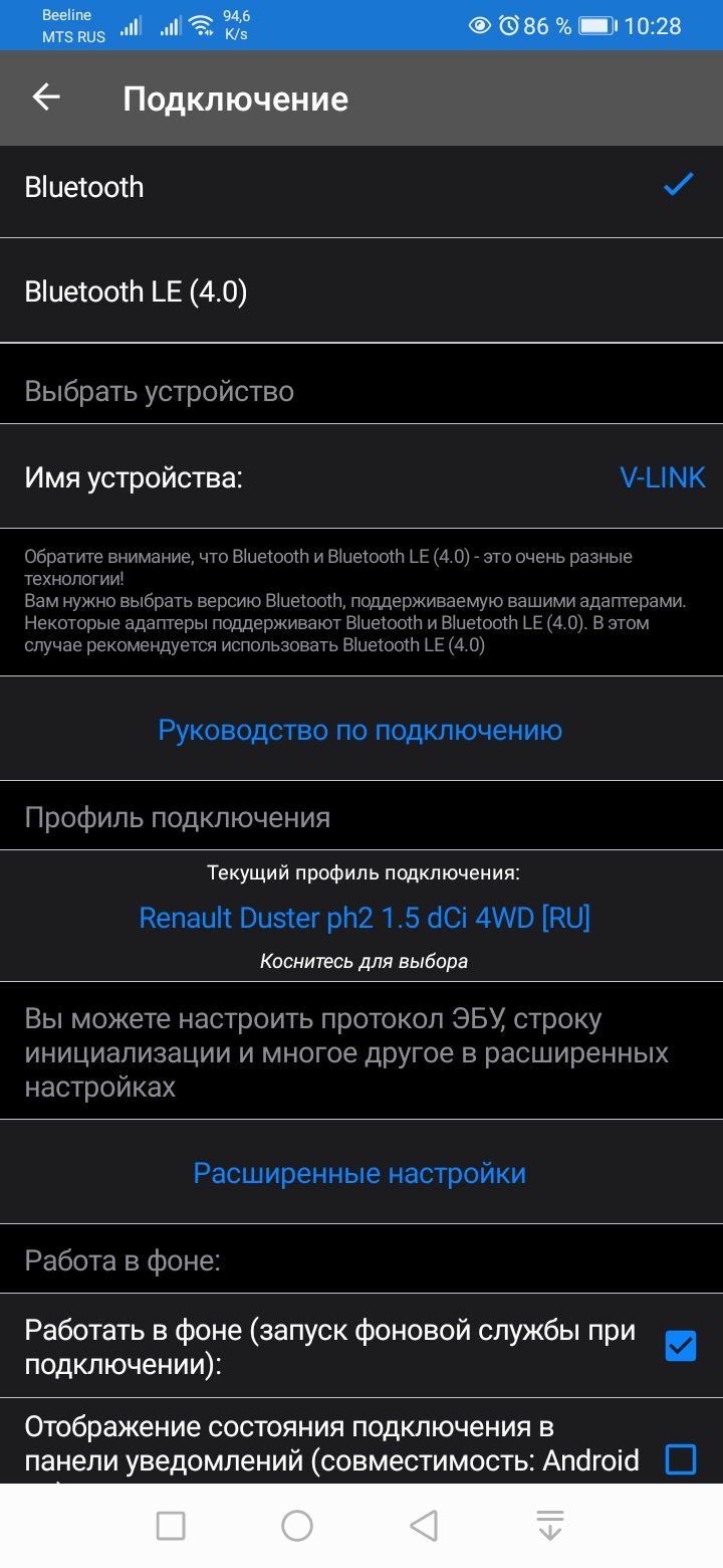

Адрес: Дубна
Butch_d,
Не разбирался, как его настроить, чтобы показатели на датчиках не так быстро скакали?
В смысле как настроить пользовательское время обновления показаний?
На 4пда задаю вопрос - как в трубу.
Butch_d,
особо не заморачивался с настройками, купил и работает, только профиль машины выбрал. Возможно у вас дело в устройстве, попробуйте на другой тлф. установить бесплатную версию. в ней тоже много всего видно.
