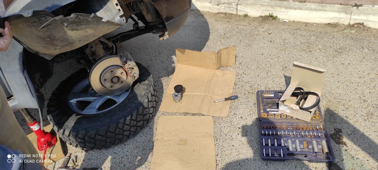

как я уже говорил, бы заказан комплект под номером 117203694R. сегодня забрал и сам его установил, ремень был с номером 117205191R и по длине подошел. Натяжной механизм ослабляется ключом на 16, и очень тугой, и простым накидным ключом не получалось, а головка с трещеткой не пролазиют, там лонжерон чтоли мешается, поэтому нужен ключ сильно изогнутой формы (зеро вроде называют), с ним получилось быстро. В последнюю очередь надевайте ремень на шкив коленчатого вала, мне так показалось удобнее. теперь надо будет купить запасной ремень и запасной ролик без натяжного механизма, чтобы если что можно было и где нибудь в поле самому поменять.

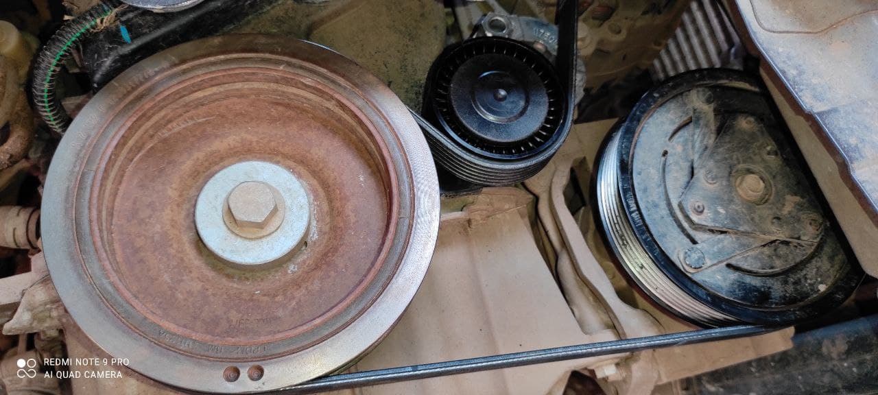

Вскрыли ГРМ, нашли два куска от ремня генератора. Метки КВ и РВ одновременно на 12 не встают. Когда шпонка КВ на 12 часов, при этом метка РВ на 14 часов примерно, не совпадает на 4 зуба. Как такое может быть? Когда ремень ещё не сняли, поставили метки, пересчитали, между РВ и ТНВД было 19 как и положено, а между ТНВД и КВ 47 меток.

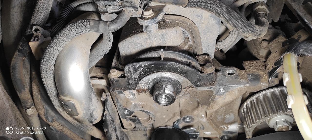

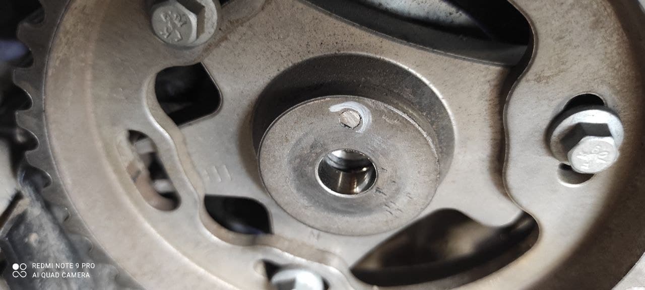

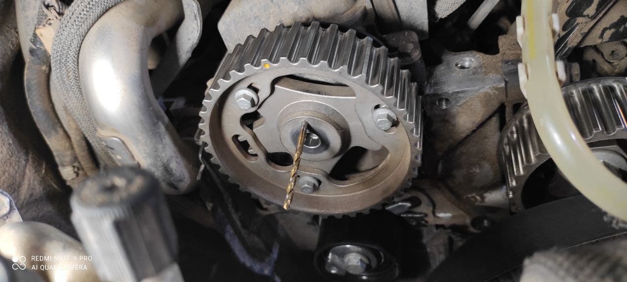

вообщем дело такое:
1) когда сняли кохуж, увидели что залетело два куска сантиметров по 10 длиной от порванного ремня генератора (но узких наверно шириной в треть от нового ремня). когда начали крутить пытаясь выставить шпонку КВ на 12 часов, увидели что сколько не крути все равно метка РВ получается на 13.5-14.00 часов примерно. Выставив КВ на 12, пытались РВ крутить но клапана упираются и ближе чем на 13 часов не прокручиваются. и стопорить пытались РВ, но че толку если КВ не прокручивается при этом упираясь.
2) сначала собрали с новым роликом и ремнем по старым меткам которые поставили сами перед снятием старого ремня. СОбрали завели, ЖОПА, неправильный звук двигателя не пропал.
3) решили проверить теорию что срезало шпонку шкива РВ. снова разбираем, ослабляем немного Шкив, и ОН Прокручивается снимаем его и видим что шпонка срезана. Понимаем что срезало шпонку и шкив провернуло относительно вала, но я так и не понял до конца как. Допустим кусками ремня генератора заклинило на время Шкив РВ, но при этом Шкив КВ должен был бы догнать и перегнать шкив РВ. а у нас же получалось что наоборот, шкив РВ убежал вперед положенного, а как если его толкает КВ через ремень. НО когда считали впадины на старом ремне получилось что между меткой РВ и меткой ТНВД 19 меток как и положено, а между меткой ТНВД и меткой КВ 47 впадин (включая впадины меток), а должно быть 51.
4) решили сделать шпонку своими силами. собрали все обратно. звук пропал. остался нормальный звук дизельного двигателя.
сейчас фото приложу

Двигателю Несказанно!!!!! повезло, но шпонку лучше купить нормальную, больно цена может аукнуться потом если что!
Есть только одно предположение что шпонка спасла мотор когда клапан встретился с поршнем! Может даже так задумано,как например во многих моторах где клапана приводятся рокером или коромыслом,они являются спецом слабым звеном спасая распредвал ,ГБЦ,клапаны и т д. Пример таких моторов ММС 4Д56,Опель 16D а вот подобные как наш через толкатели как правило разлетаются в хлам распредвалы на несколько 2-3 части вырывая бугели на ГБЦ,клапана,направляющие короче жесть! Пример таких моторов Тойота 2с,Пежо 1.7,фиат лянча 1.7.WV 1.6 и т д наш по идее тоже к9к

Скорее всего ремень перескочил именно на шестерне КВ тк ему на ней легче перескакивать меньше зубьев в зацеплении. Надеюсь ремень то хоть новый поставили? Первое время обрати внимание на холодный пуск все ли цилиндры сразу работают нормально, это на предмет повреждения клапанов.
---------- Добавлено в 23:54 ---------- Предыдущее написано было в 23:49 ----------
Это шпонку я так понял из сверла заколхозили? ПИПЕЦ маньяки! Бедная машина!
Ну на край из стальной шайбы делают,при наличии точила шпонку сделать на раз а такой как у вас мотор угробите нах...
