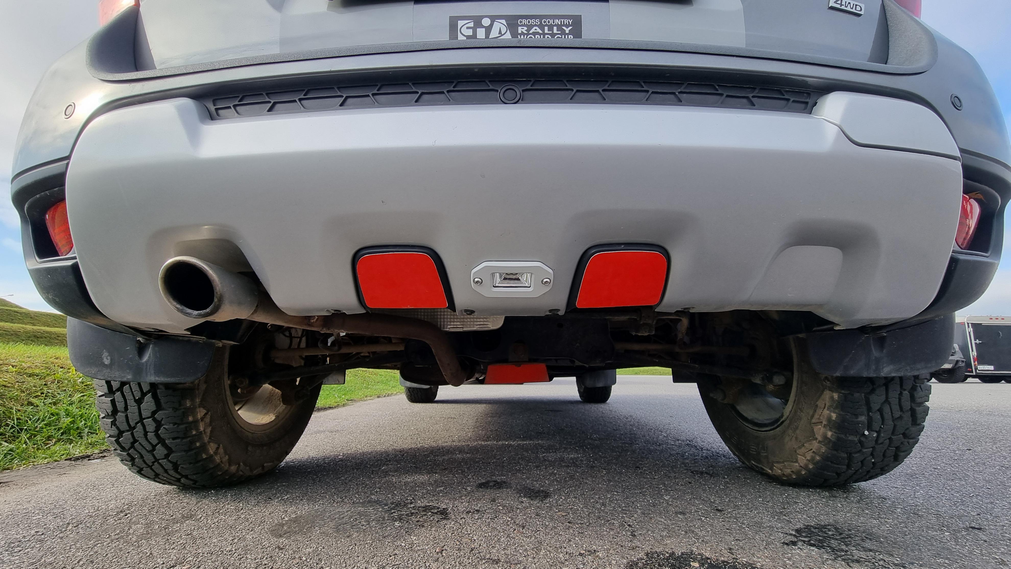

Реноман, жёстко это то что бампер порезан ради это сомнительной идеи. А сомнительность в том,что в сырую погоду задний бампер закидывает грязью, а поскольку фонари находятся в самой нижней его части,то в мороз они ещё и будут обмерзать.

Я конечно извиняюсь, но 1) бампер не порезан, форма бампера имеет такой рельеф и нижний контур. 2) идея выполнить подсветку , чтобы не двигаться задним ходом "вслепую"- сомнительная? . (несмотря на две или три темы на данном форуме посвященной этому вопросу) .3) фонари располагаются ВНУТРИ бампера ВДАЛЕКЕ от колесных арок и при езде по грязным участкам и лужам весь сезон оставались чистыми. Втягиваться в троллинг нет желания. Благодарю за критику!

Так вы хотите критики,а потом ее называете троллингом? Уважаемый, вы уж определитесь что вам надо. Или вы хотите чтоб вас тупо похвалили? Я не могу быть полностью уверенным в том что
ваш бампер резался, потому как у меня дорест. Но по кромкам на фото у меня сложилось такое впечатление.
Я придерживаюсь такого мнения по что изменения в автомобиль должны иметь обратимый характер. То есть их можно откатить назад без всяких последствий.
Не принимайте близко к сердцу критику которую вы хотите услышать. Форум это и есть собрание заблуждений.

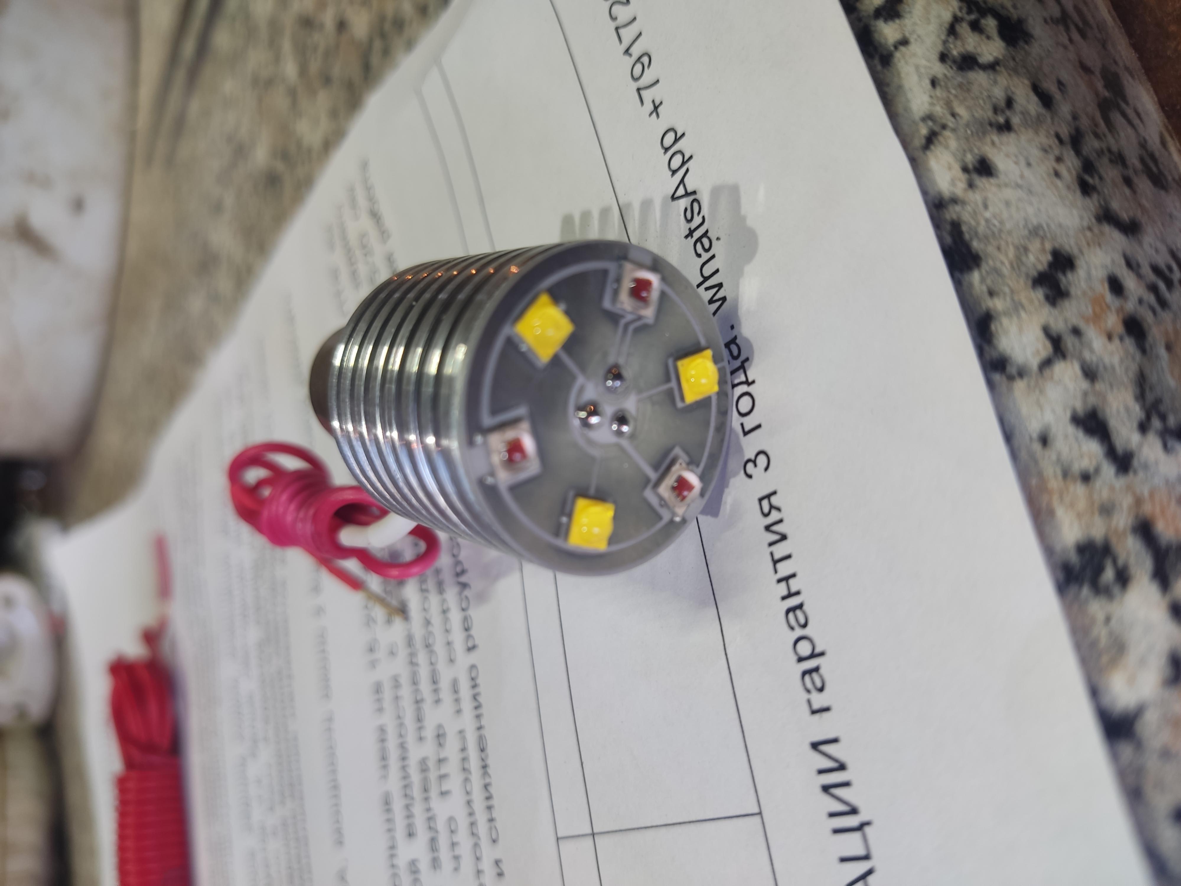

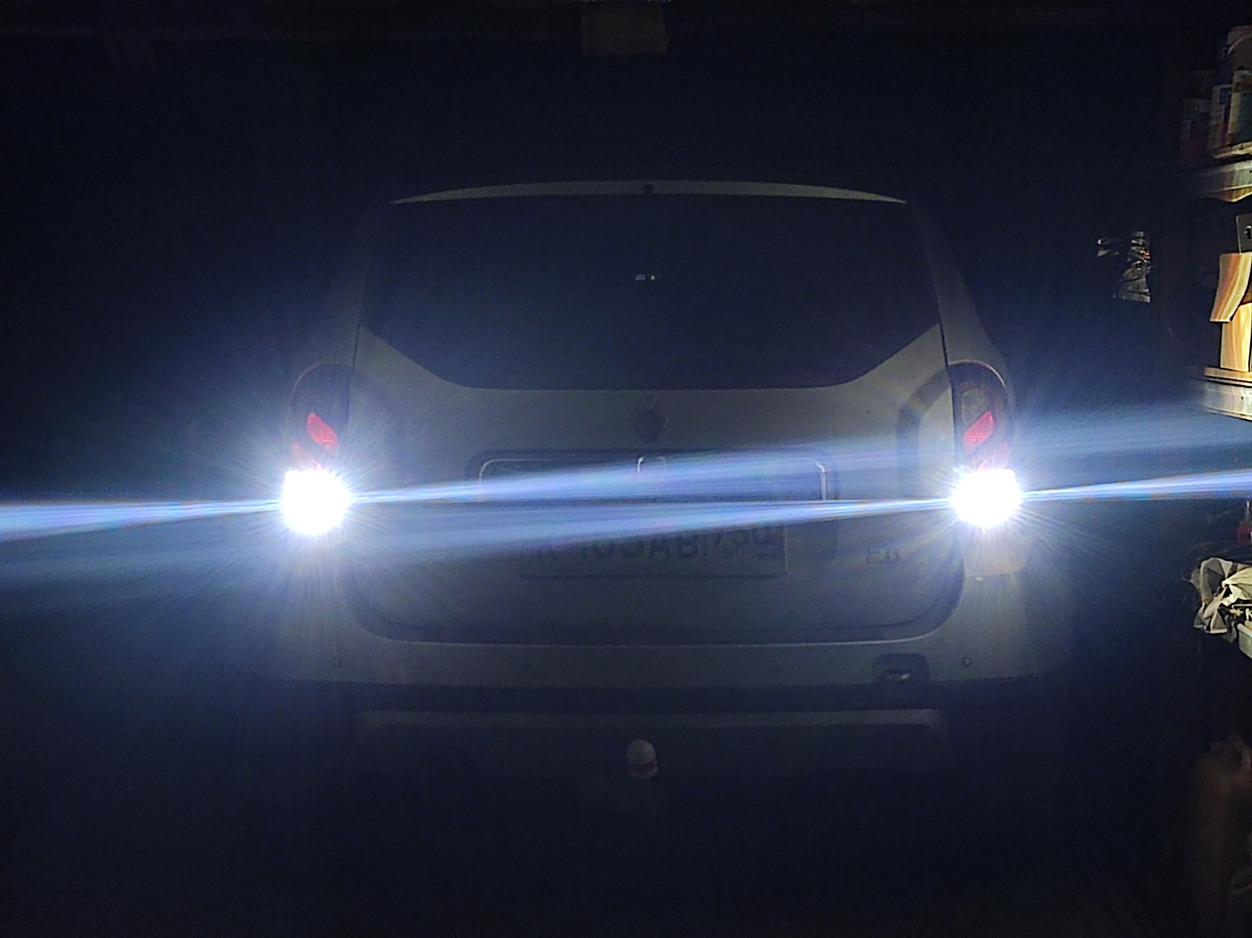

По наводке Игоря (zhiv) обратился на DRIVE2.RU к LEDovik и заказал у него тоже себе такие лампы. У меня дорестайл но поставил себе задние фонари от рестайла и хоть ламп заднего хода стало две, всё равно яркость света не устраивала и к тому же потерял свет ПТФ так как в фонарях теперь две лампы заднего хода, а для ПТФ места нет, в рестайле ПТФ же установлено в бампере.
Теперь у меня в этом варианте и ПТФ и яркий задний ход, видно абсолютно всё.
Дороговато правда, но нисколько не жалею что так же как и Игорь приобрёл эти светодиодные лампы.
Игорь, тебе отдельное спасибо за наводку

Из ПОЛЕЗНОГО - врезал по центру светодиодный фонарь. Светит не далеко но ярко. Вполне хватает для задней камеры.
Теперь, провода от всей доп.оптики идут в один блок управления.
Cистема switch pros широко используется в автоспорте и технике для активного отдыха. Но ценник конский, от 600$.
Американцы же, прямо на заводе ставят в пикапы пустые кнопки с реле и предохранителями.
Как обычно, китайцы "спасают мир" всего за 5.т.р.
Шесть кнопок в блоке.
