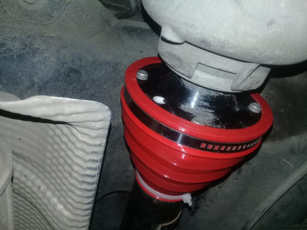

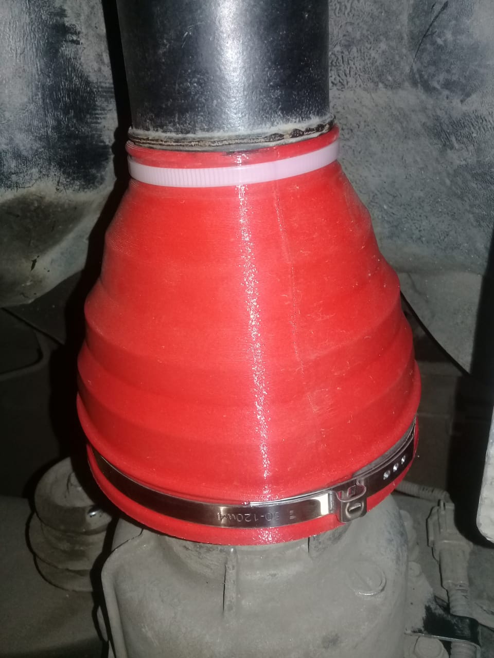

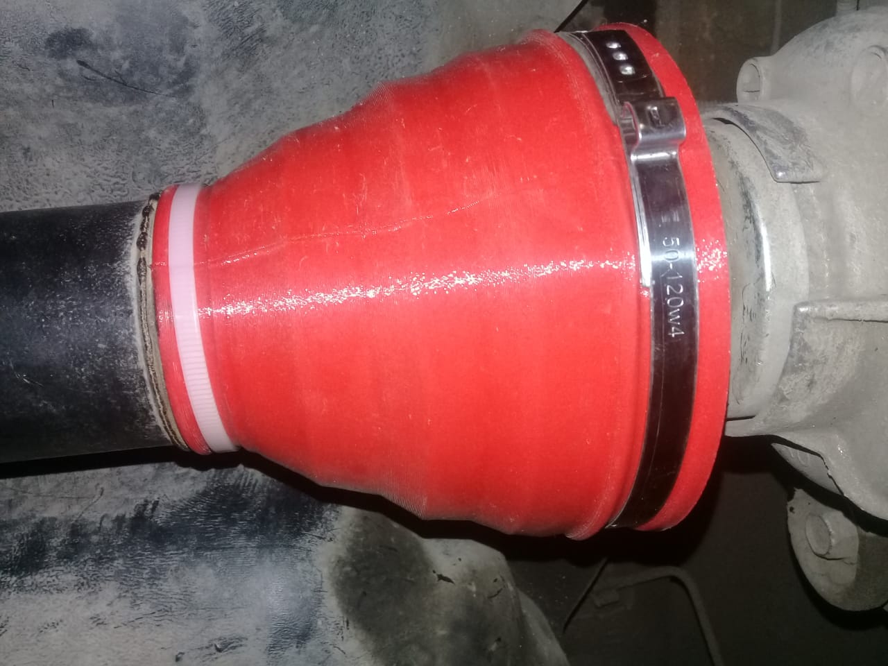

Поставил и я себе этот пыльник, который изготовил на 3Д принтере M.A.V. за что ему еще раз спасибо. Размер он рассчитал хорошо, все стало как на свое место.
Такое вот получилось.
Поскольку у хомута зубчики расположены внутрь и могут повредить пыльник, подложил под них резинку, на фото можно рассмотреть. Пластиковую стяжку поменяю на такой же хомут, как на фланце.
