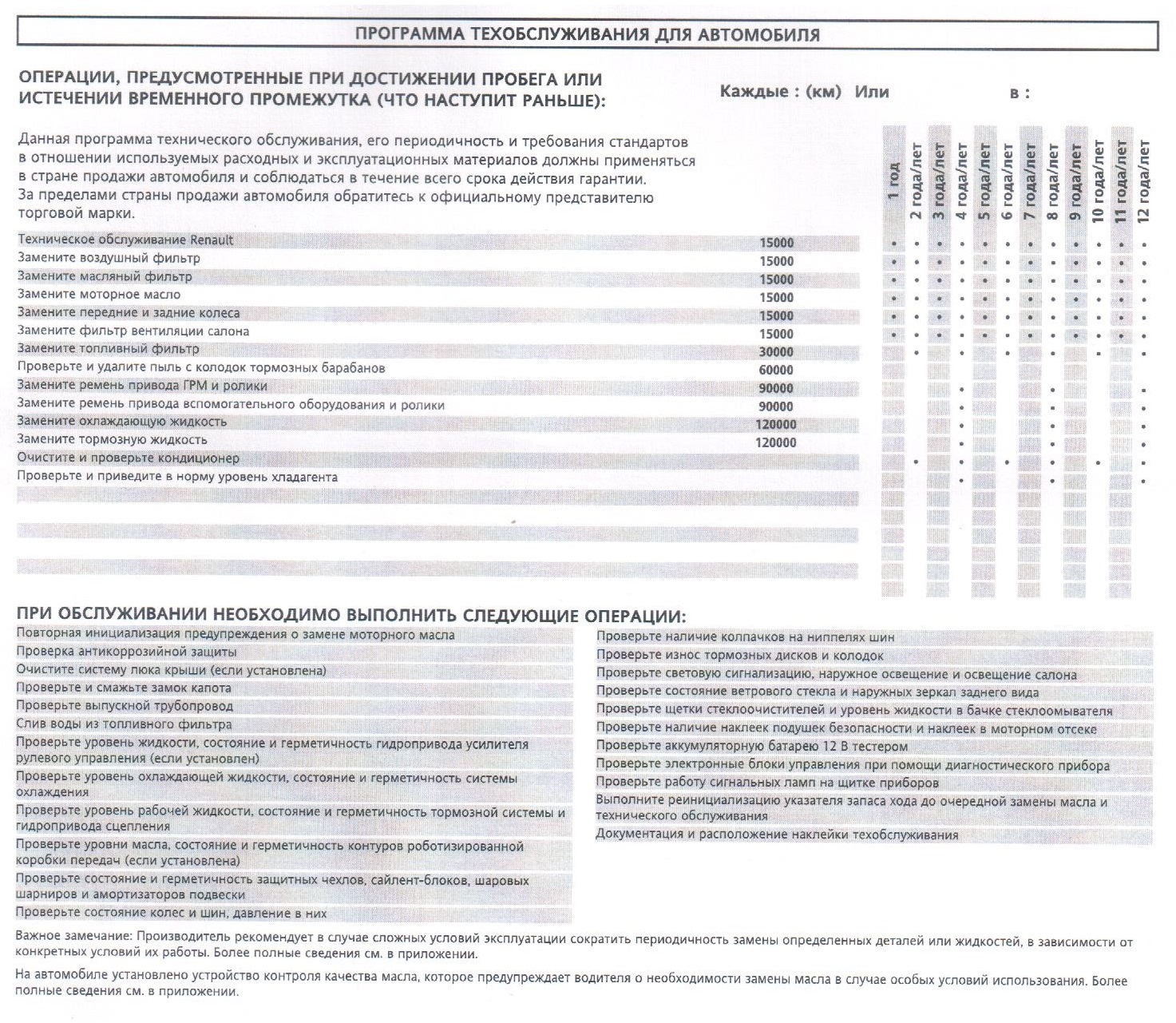

Сообщение от bbs
Рекомендация официалов - замена каждые 30тыс км. .
А где это написано?? А то у меня от официалов вот такая бумажка...

Сообщение от ViBer
Тоже такую бумажку имею, в ней про замену трансмиссионки действительно ни слова.

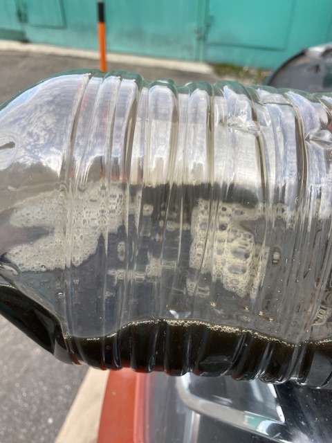

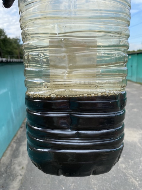

Re: Масло в коробке
Дело не дилере, а в состоянии масла, езжу быстро, часто с прицепом, тонну таскаю опять же.
Состояние масла на фото, слилось жиже чем из мотора, прям как моторное, удивился даже.
Вот и прихожу к выводу, иногда дилер не дурак.

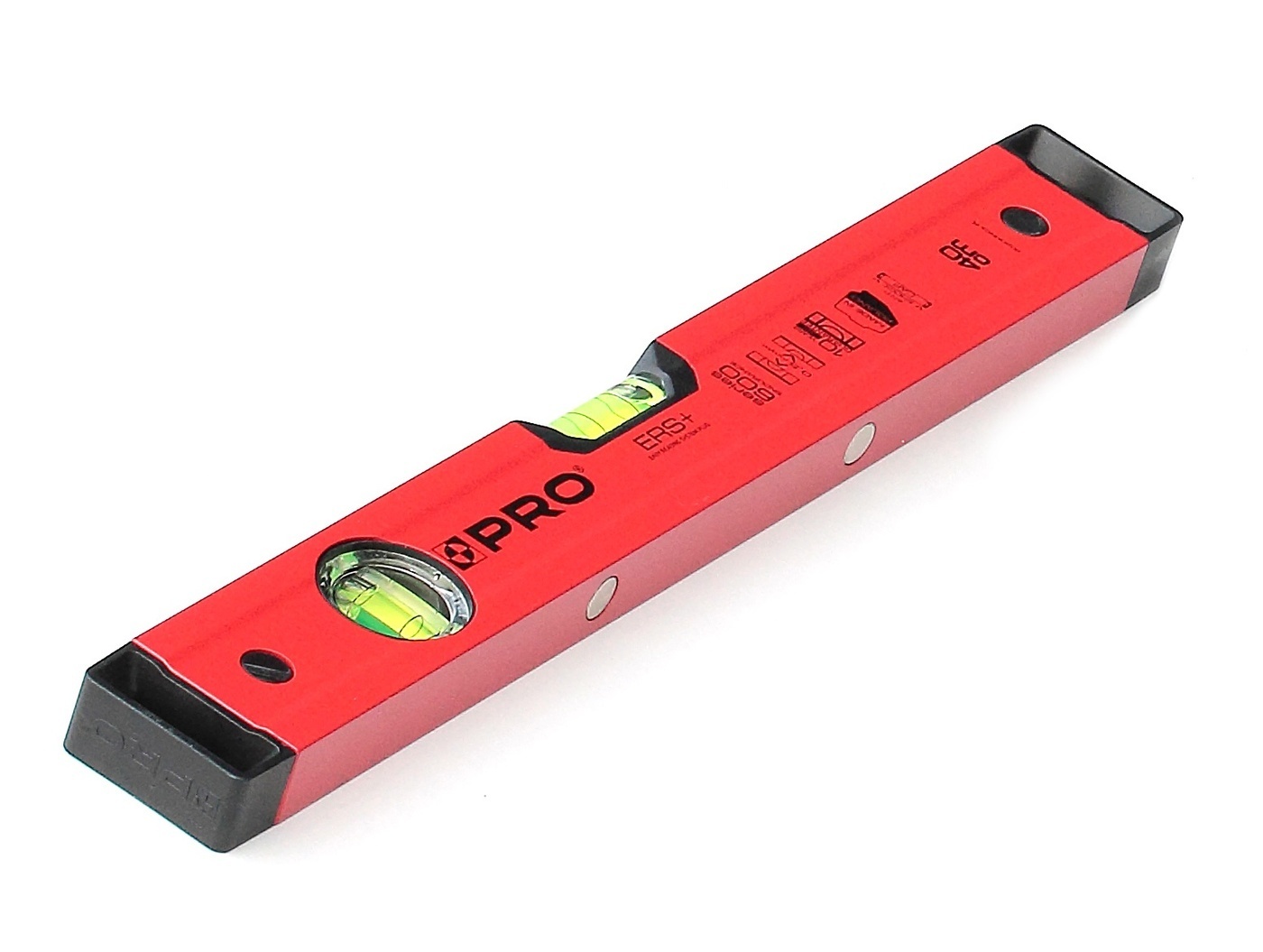

Сообщение от Захарыч
Опустил до уровня на колесах, еще 150 грамм влезло
При заправке КПП, для выравнивания авто использую брусковый уровень, заходить 2.2л.
Тридцать конечно мало,но рольф всегда рекомендовал 60
У меня заводское масло через 40тыс.км такое же чёрное было. Я его решил менять, так как оно в морозы подмерзало. И то сначала думал менять его или нет, так как в тонкой пленке оно выглядело вполне прилично. А как слил сомнения отпали.
Я тогда Кастрол залил, недавно его сливал через опять же 40тыс.км (вытаскивал левый привод), оно немного потемнело, но вполне нормальное. Я его обратно залил, ещё тысяч на 20-30 точно хватит.
Вязкость у 75w-80 примерно как у моторного 5w-30 и есть.
