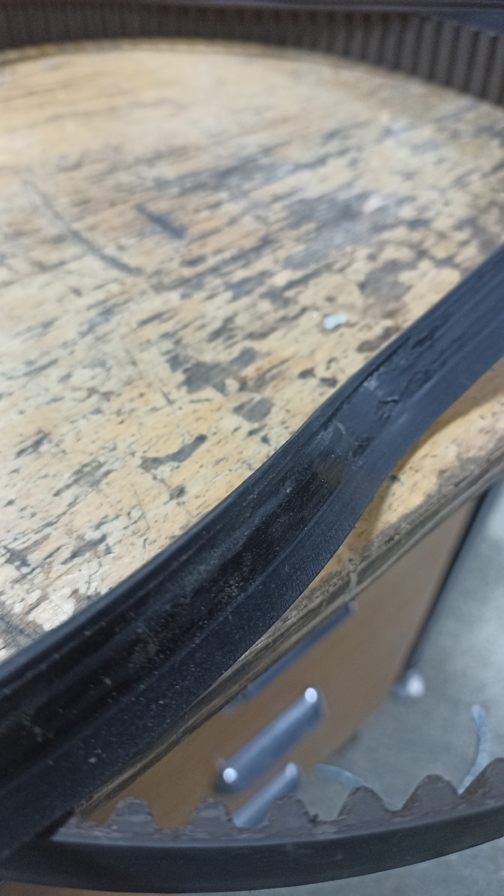

Пробег 59000
После январских морозов зашумел ролик ремня генератора, записался на диагностику к оф дилеру, но доехать не успел. В один момент ролик заклинил, под капотом что-то щелкнуло и пошел резкий запах жженой резины. Машина продолжила работать. В итоге на галстуке дотащили меня до сервиса специализирующегося на Реношках (оф дилер тоже готов был взять машину, но сравнивая стоимость работ выбрал другой профильный сервис). Машину сделали за день, в итоге заменили все- ГРМ+помпа, сальники коленвала и распредвала, ремень приводной+ролик с натяжителем. Осталось поменять масло со всеми фильтрами, но это уже сам. Сумма всех работ с запчастями 34 тыс. Артикулы, может кому пригодится, прилагаю.
Смутило, что как то совсем мало отходил ролик приводного ремня...возможно стечение обстоятельств.

Фото прилагаю

Вот это ремонт....
А зачем кроме ролика и ремня все остальное менялось7 Или так сальники потекли, а все остальное заодно??

ГРМ по регламенту менять нужно на 60 тыс (по рекомендации), хотел тысяч на 80 менять, но раз уж полезли туда решил поменять все, не тянуть. В итоге оказалось, что помпа немного потеет, так же сальники, не критично, но не оставлять же их, вдруг она польет и опять все разбирать...так что все к одному сложилось. В принципе ГРМ можно было бы не трогать, но раз тут все так вышло, решил не тянуть. Тем более у меня бывают дальние переезды в деревню и на рыбалки, не хочется встрять где-нибудь... А так малость расстроен, что заводской ролик приводного так быстро накрылся, если бы не он, то и не стал бы наверное сейчас заморачиваться...Возможно просто стечение обстоятельств.
P.S. С другой стороны через месяц хочу на дальняк уехать, 1000 км в одну сторону, не представляю, чтобы я делал если бы в пути это случилось, так что возможно, что и к лучшему это все.

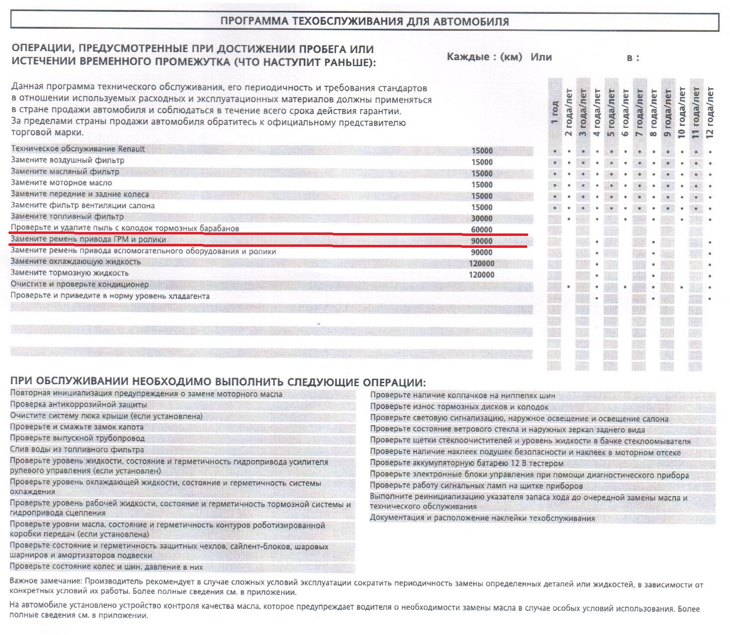

[QUOTE=Sergey_85;1217720]ГРМ по регламенту менять нужно на 60 тыс (по рекомендации),
Это где такой регламент??? В Европе вообще на 120ткм меняют.
Тип файла: jpg ТО2.jpg (702.7 Кб, 804 просмотров)

Мне что офицалы сказали - что рекомендуем на данном ТО, что в другом профильном центре так же ответили, я спорить не стал. Сейчас глягул на других сайтах по ТО-4, вроде везде замена ГРМ присутствует. Слышал, что увеличили срок до 90 тысяч, но у меня раз такая ситуация, то ждать не стал. Ну и в итоге может и хорошо, все ж помпа под замену да и сальники тоже.

Вот так выглядит ролик с натяжителем.
Думаю, что если бы не эта проблема, то ездил бы дальше спокойно.

По умолчанию Re: Дизель. ТО-60000 км.
Замена ГРМ на дизеле 90 000 км,в Европе на этом же двигателе 120 000 км.
В РФ Замена на 90 000 км, в Европе на 150 000 км.
Я менял на 120 тыс км. Ездил по лесам, полям, гонял по трассе ( чип на 300 ньютонов). Ремни не имели каких то критических повреждений, могли и 150 000 км пройти.

В телеге выгладывали фото ремня машины 22 года с пробегом 72т.км, ремню пушной зверек пришел, вся наружная поверхность в трещинах, хотя он и не порвался.

Такое ощущение, что его перегрели где то в сушильной камере.....
