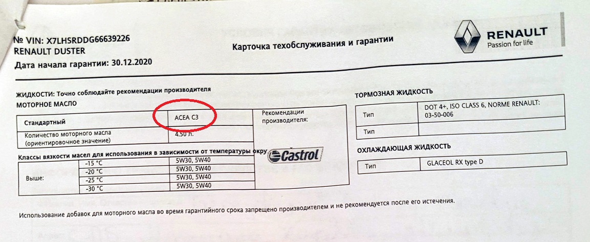

Re: Моторное масло для Рено Дастер турбодизель, рестайлинг . 109 л.с.
Сообщение от kaznachei
И еще вопрос: где это Рено официально сказала про К9К и С3 , что его тоже можно?

Сообщение от ViBer
Замечу что там еще и вязкость прописана для недоверчивых  .
