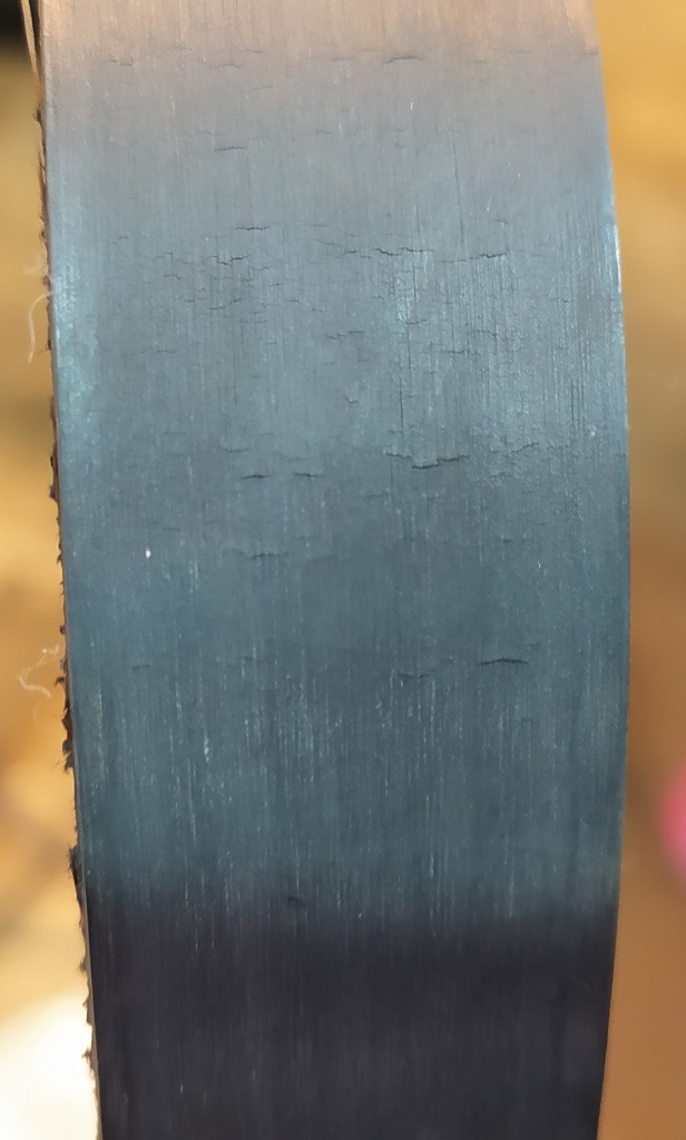

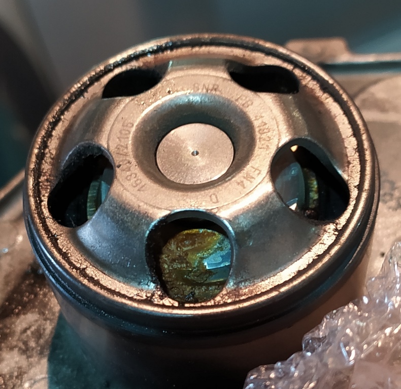

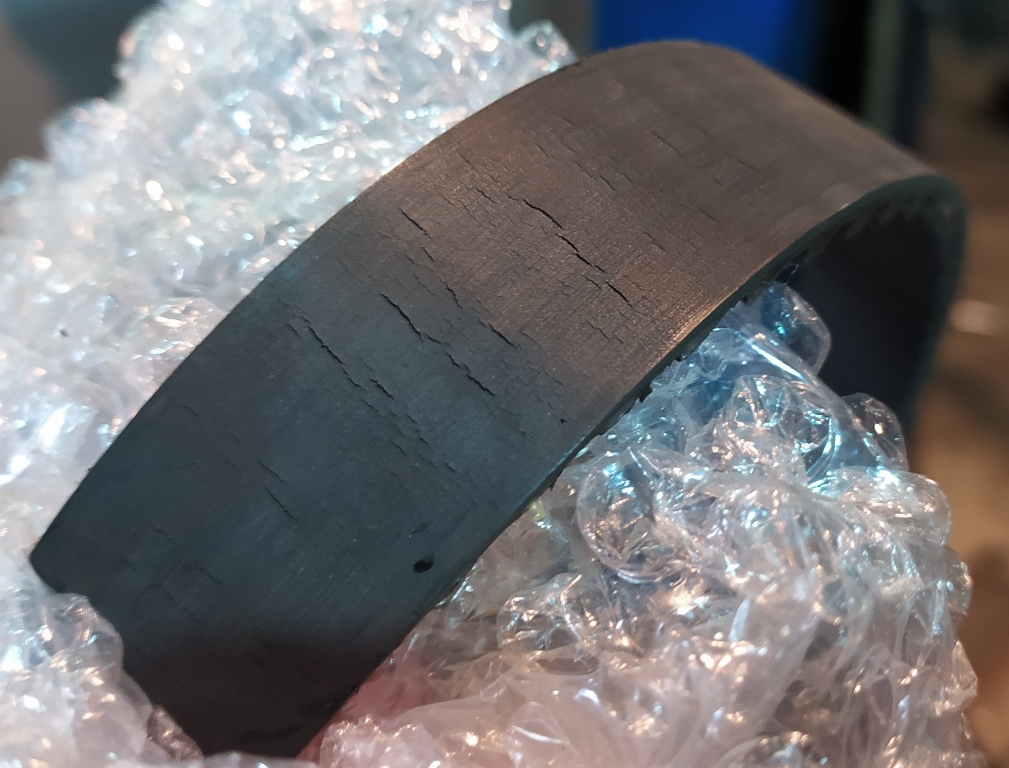

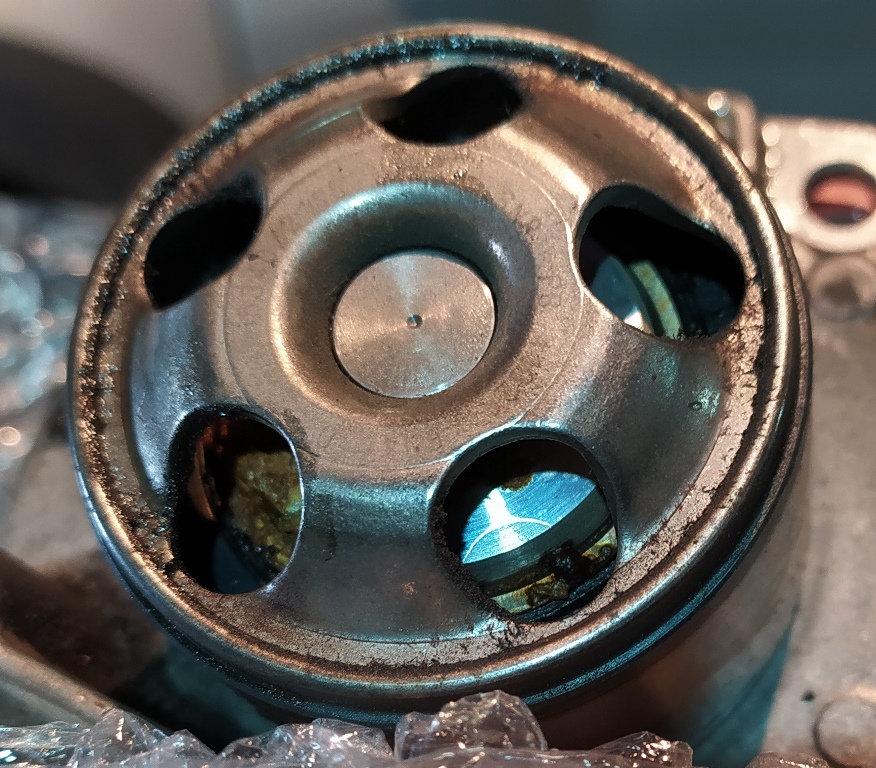

06.05.2024 на пробеге 90436км (машине 7 лет и 2 месяца) первая замена ГРМ и помпы, вторая - комплекта ремня навесного оборудования. Всё было куплено заранее, ещё в декабре-феврале у М. (писАл тут раньше).
Комплект ГРМ INA 530 0638 10. Все признаки и идентификаторы оригинала - красный слой на шайбе, цвет и матовость ремня, тефлоновое покрытие зубьев, полный комплект болтов и шайб с правильными гранями, заглушки валов, цифры возле треугольника на натяжном ролике и т.д. Фоток не делал.
Помпа Valeo 506698. Выбирал из того, что предложил М. Не рено, но оригинал.
У старой помпы люфтов не было, работала ровно, но засохшие капли внутри присутствовали. Решили, что давило по чуть-чуть в морозы. Говорили, что можно пока и не менять, а поглядывать.  Но решил заменить, т.к. новая тоже давно куплена и ждала. Да и антифриз был новый с собой.
Заодно и комплект ремня навесного оборудования - SNR. Что предложил М.
Почему вторая замена комплекта ремня навесного оборудования?
В январе 2022 начал шуметь подшипник обводного ролика. Прям ощутимо. Купил новые ролики CAFFARO*1500, CAFFARO*30200 и до кучи новый ремень DAYCO*7PK1790. Поменяли. Сам натяжитель не меняли, только ролик в нём. К середине того лета тыщ через 7-8 стал обращать внимание, на какой-то звук врум-врум-врум.
Выяснили, что поликлиновый ремень выдает этот звук при прохождении буквами (где надписи на нём) вокруг ролика натяжителя вверх к шкиву.
Оказалось, что буквы не совсем заподлицо на том ремне, а пальцами ощущаются. Причём, визуально не заметно.  Купил новый ремень Gates 7PK1793, заменили. При замене добавили смазки в подшипники, но их состояние через те 8 тыщ пробега уже было не идеальным.
В общем, сейчас заменили оба ролика с натяжителем, а ремень гейтс оставили, его пробег около 23 тыс.км.
На фотках состояние старого ремня ГРМ и старой помпы.

Re: Периодичность замены ГРМ
В помпе засохший точно не антифриз, а какая то смазка , типа консервирующей.
А ремень в таком состоянии давно не видел, такое ощущение как перетянутый был.

BuD63, у комплекта ины не тот болт коленвала. Он м12, а нужен м14. Очень странно, что подошло, вроде тоже рестайл... А болт отдельно 2-2,5тыс.руб стоит.
Ремень навесного Гейтс у меня 60тыс.км прошел, потом по ручейкам начал трескаться, и я его заменил. Это для ориентира.
Ремень ГРМ конечно ужас, у меня он мягкий и без трещин был. Видимо года, у меня был 5 лет эксплуатации, но машина прошлогодняя (в начале 2019 купил машину 2018г.в). Или у меня сухим антифризом он смазывался снаружи (который из шкива помпы выпадал), и поэтому не сох)))
Сообщение от ViBer
А мой опыт говорит, что это антифриз и есть. Ничем консервирующим их не мажут. Я выше выкладывал картинку, как наша помпа устроена. Там подшипник не на валу, а на шкиве. И когда сальник течет, то антифриз течет сразу внутрь шкива, а не через подшипник, как на Вазиках.

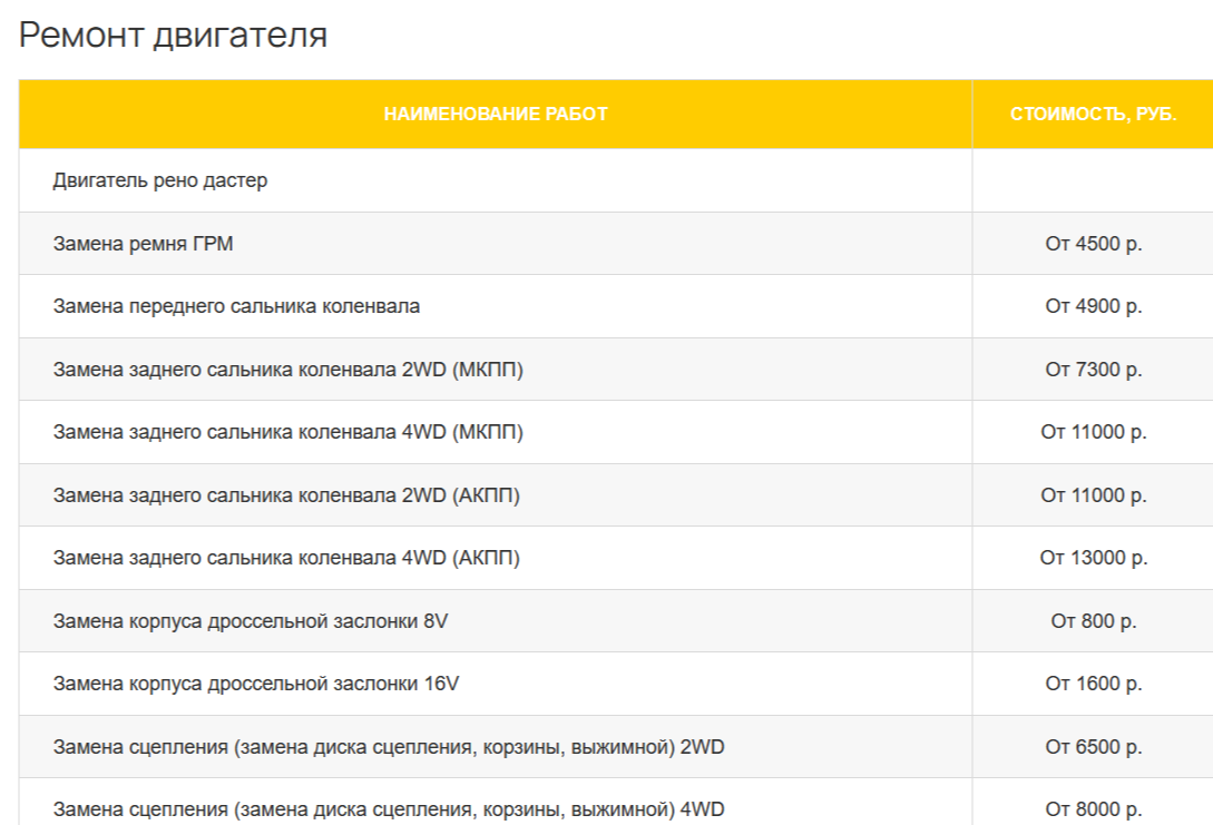

при замене ремня грм нужно иметь спец инструмент и опыт и знать технологию замены ремня грм на рено, опыт работы с французами более 20 лет https://carservice-otradnoe.ru/renault если что обращайтесь
12.02.2025, 08:18
#356
Регистрация: 24.04.2019
Сообщений: 596
Время онлайн: 1 мес. 1 нед. 5 д. 19 ч. 4 мин. 49 сек.
: 234
Был(а): 17 июн 2025 16:49
Имя: Николай
Адрес: Дикое Подмосковье
Автомобиль: Renault Duster Drive 1,5 DCI K9K_R858 04.19
Сообщение от bax125
Комплект ГРМ с помпой (4 цил.) – замена 12000 ₽
Это с Вашими запчастями?
