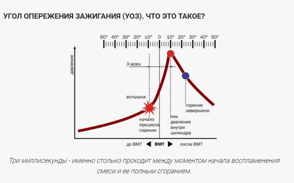

Сообщение от ViBer
Если за основу взять этот график, и исходные -27⁰ мотор вообще не должен работать! Ну или каталик должен был весь оплавиться, в выхлоп стрелять и огонь местами вылетать...
Карсканер с перепрошитым мотором не дружится совсем! Следовательно и другие данные могут несоответствовать реальности.

Re: Помогите найти неисправность
Я с Вами согласен. Но прошу не цепляться к прошивке. Неисправность описанная в шапке темы случилась до прошивки ЭБУ. Стало быть прошивка не причем.
Что ещё в системе управления топливоподачи может указывать на полностью закрытую дроссельную заслонку? Электронная педаль газа и электронная дросельная заслонка (вернее встроенный ДПДЗ).
Буду копать в этом направлении

Сообщение от Евгений Кузнецов
Нееее... мотор должен детонировать как сумашедший .....а каталик оплавляется если позднее зажигание и топливо догорает в глушителе. То есть вспышка и пик давления сильно после ВМТ

Сообщение от ViBer
Ну так -27⁰ это и есть после ВМТ.
Ну так -27⁰ это и есть после ВМТ. ��
(-) это до ВМТ. После ВМТ (+). ВМТ = (0)

Сообщение от ДядяСережа
УОЗ - или угол опережения зажигания – это тот угол, который успевает пройти коленчатый вал с момента, когда возникла искра, до того времени, пока поршень не дошел до верхнего положения.
Это верно?
Это верно?
Верно. Могу предположить твою логику, но давай подругому
ВМТ это старт, 0*, далее по ходу вращения коленвала пошли градусы +1*, +2*, +3*, .... +27* ...... поршень опускается, +180* НМТ и начинает подниматься, +181* ...... +359*, +360*. ВМТ = 0*.
Искра возникает до ВМТ, а это -27* от ВМТ (от 360*), пока поршень не дошел до верхнего положения. Можно сказать (но не принято) икра возникает 360-27=333*, в рассматриваемом случае.
