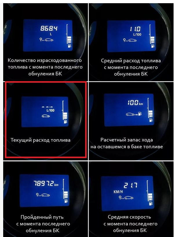

У Дастера в БК нет функции определения мнгновенного расхода топлива, соответствено смотрел по карсканеру.
сильно привирает в большую сторону)
как нет??? а это что??

Сообщение от ViBer
Выйди на трассу, сбрось показания и проедь пяток км. вот тебе расход на определенной скорости.
Rus-Fisher обратите внимание на правый столбец верхний и нижний экраны. Это реальность, у меня при средней 34 км/час расход показывает 10.5 Чисто трассовый расход, средняя у меня порядка 70-80 там расход около 8.8-9.2 литров. Были моменты воткнул шестую и трасса свободна средняя порядка 90 км/час и расход 8.2 меньше у меня не получалось! Если у вас тоже самое, то у вас все в порядке.
