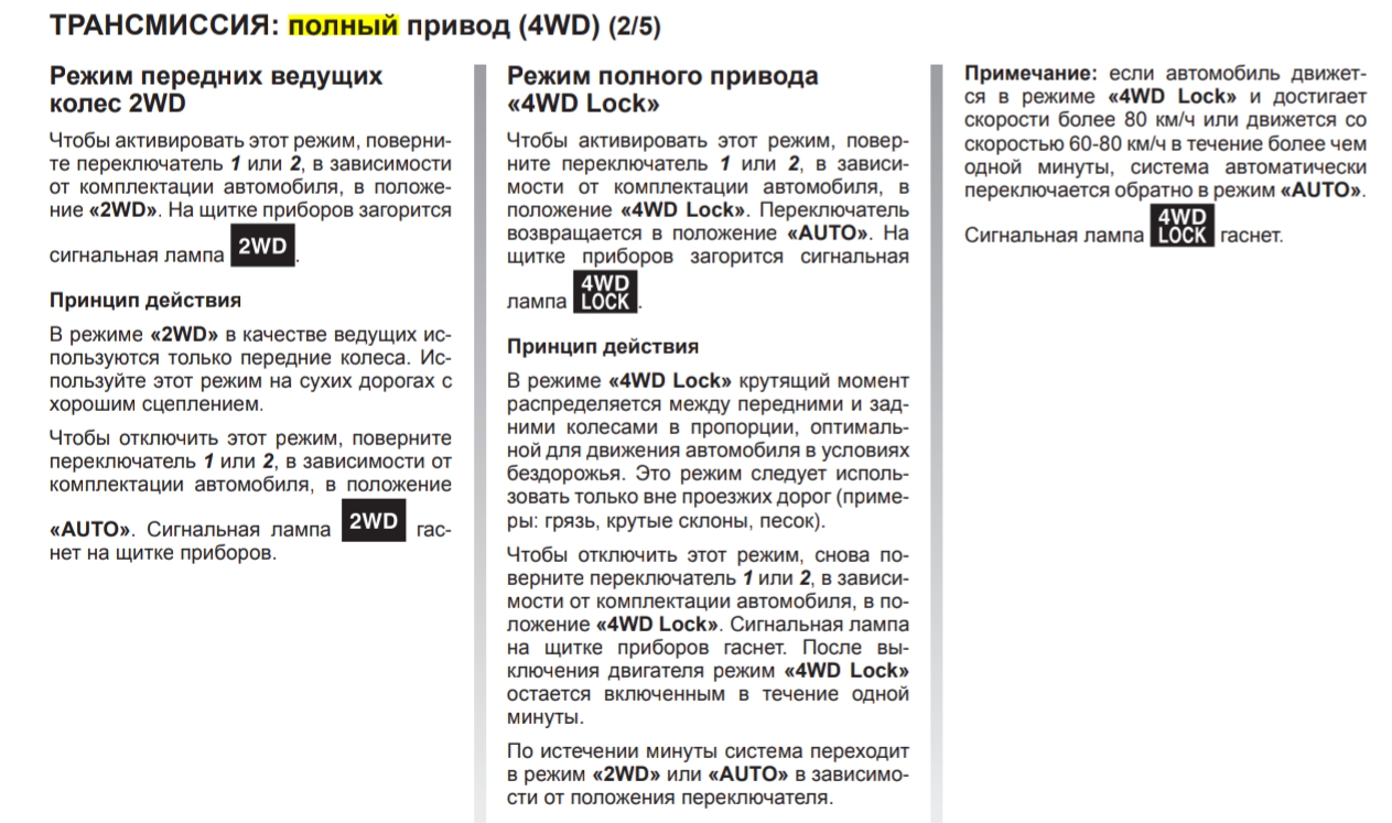

Сообщение от ДядяСережа
Не работает. Работает ЕСП только на колёса и душилку
Оно и в 2вд мигает (работает)
Естественно, лок работает до 80, свыше он не включается ни в каком режиме и даже включенный отключается, хоть в авто хоть в 4вд.
Так это и есть с места и до 80. В "авто" сначала пробуксовывает перед и затем подключается зад (лок), а на "4вд" это и есть "лок" муфта включена с ноля до 80
По времени ничего не отрубается. Отрубается по скорости на "4вд" и по прекращению пробуксовки и скорости в "авто"
Еще раз для танкистов. ПП ( лок) отрубается именно по времени, даже если скорость меньше 80, но ты идешь без пробуксовок.
Проверено зимой,и не раз.
Ставишь лимит на 78, отключаешь есп и включаешь лок. И через пару светофоров опять авто. Так что резвясь в городе надо постоянно проверять.

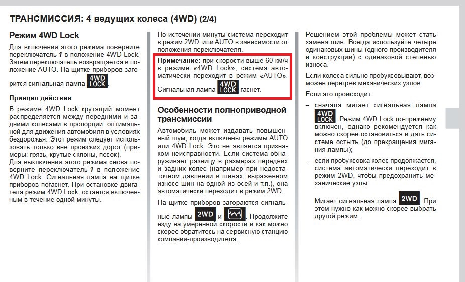

Адрес: Мособл
Re: Полный привод на "Дастер" (Renault Duster 4x4)
"Полноприводные автомобили Duster (4WD): продолжительная эксплуатация в условиях крайне неблагоприятной окружающей среды (например, сильный дождь и т. д.) в районах с крайне высокой влажностью или при частом движении по воде или грязи" - из рекомендаций производителя авто по замене масла в заднем редукторе.
Интересно зачем производитель автомобиля рекомендует менять масло в заднем редукторе при этих условиях не указывая скорость. По идее если я езжу свыше 80 км/ч , то эти условия (описаны в тяжёлых условиях эксплуатации) не должны быть причиной более частых замен масла в заднем редукторе. Либо же редуктор напрягается независимо от скорости.

Сообщение от ФМА

Сообщение от ФМА
Витя, просто проверь зимой. Лок отключится ,сам без достижения 80. Я пробовал с есп и без, все равно через некоторое время ты уже в авто, но это без пробуксовок. Видимо для защиты муфты, поскольку межосевого дифа нет.
Ну так я уже проверял, он отключается и у меня на машине еще до 60км. Как и ЕСП которая включается опять до 60кмч. Я еще консультацию брал у гл. инженера с Рено в 17г. на тестах, как все это отключить чтоб в аварийный режим машинка не падала.
Конечно для защиты муфты и снятия нагрузки на трансмиссию при поворотах на твердом покрытии. Я вообще все время езжу на 2вд. чтоб меньше износ был.
Из личного опыта:
Есп без лока автоматом подключается на 60.
Есп с локом держится до 80.
Но это на механике,как работает у вариатора я не знаю, может там другие настройки.

Сообщение от ФМА
Ну так это на 2 Дастере, а у меня первый рестал...
