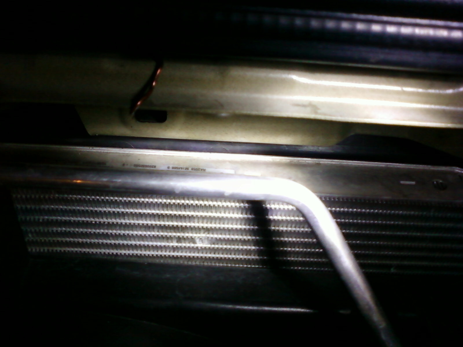

В устройстве печки обнаружил интересный элемент.
По каталогу он называется "Нагревательный элемент отопителя"
Каталожный номер 7701060006
По экзисту бьётся, стоит 5600 руб
Вот скриншот с диалоджиса: Элемент номер 11
Вывод: Фен есть!

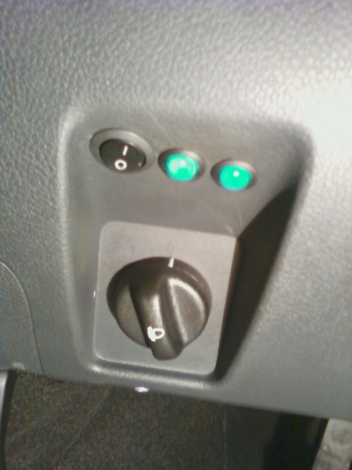

Так вот, я нашел не сильно умный способ но крайне эффективный, когда можно стоя на месте, да и вообще в целом ускорить прогрев салона.
Все просто. (Примем во внимание, что мы сели в машину, снег счищать не надо, но нам холодно и хотим постоять на месте в теплой машине).
Так вот, после запуска двигателя достаточно поднять обороты двигателя примерно до 1500 на 1-2 минуты (бОльше нет смысла), тога в автоматическом режиме включится первая ступень "фена" - это можно заметить по небольшому скачку напряжения (чуть могут моргнуть фары, иногда подсветка приборов). Потом я включаю в ручном режиме обдув на ноги и в середину и поднимаю обороты вентилятора на 3-4-5 делений. Еще 1 минута работы на 1500 оборотов и из всех воздуховодов идет почти горячий воздух (проверено при температурах до -30).
Если теперь отпустить газ, то фен уже не выключается из щадящего режима (почему не знаю) и в салоне на протяжении 2 часов у нас тепло.
Дольше я не стоял, но думаю, что и далее будет тепло. Мотор в целом холодный, даже иней на нем через 2 часа почти не растаял местами, но в салоне нужные нам 20 градусов.
По следующим возражениям, типа: Как узнал? Че ты мелешь и т.п.
- В первую зиму думал, что фен у меня не работает, потому с ОД разобрали печку и сделали несколько тестов.
- Узнав его логику (фена), нашел нужный мне алгоритм. ДЛя выяснения алгоритма подключен был Клип, а потом просто тестер на нужные контакты "фена". "

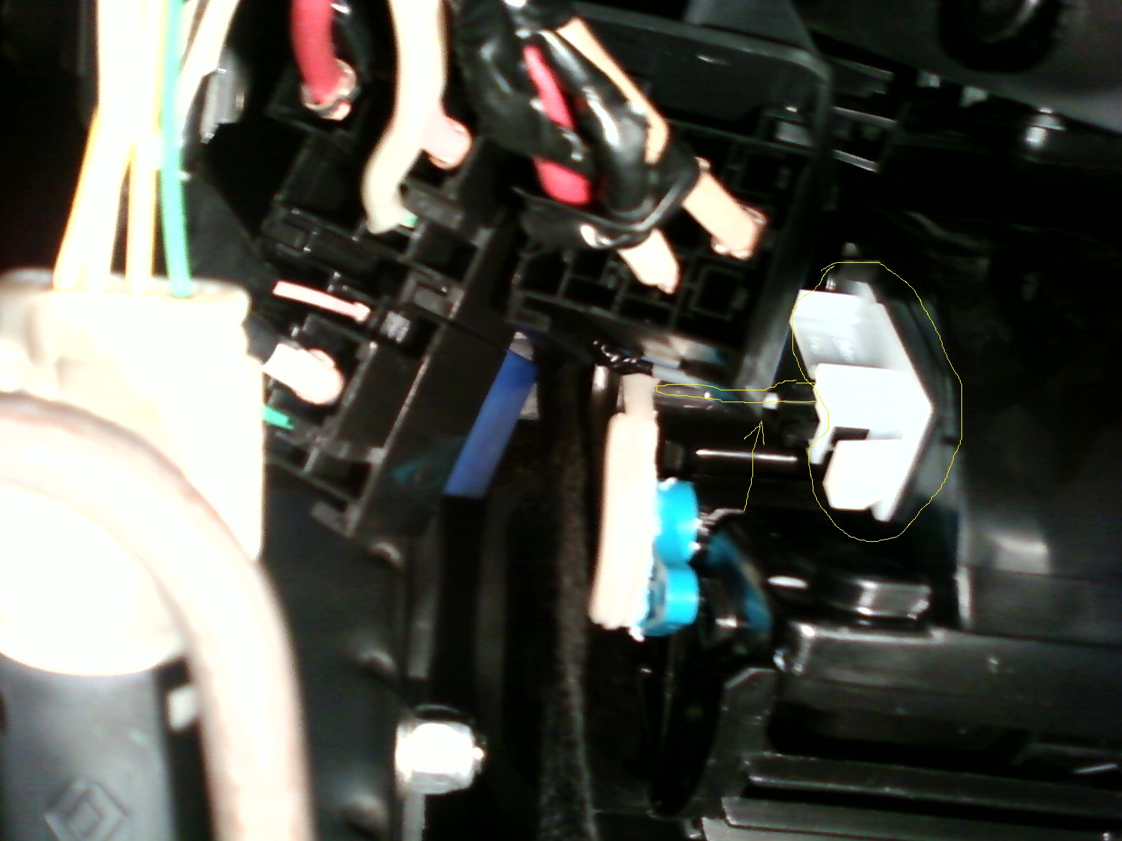

Сегодня пошел проверять работу фена, нашел релекоторые его включают, только у меня их почему то 3 штуки - 2 на 70 ампер, одно на 40. отцепил реле от кронштейна и выташил их в район педалей - чтоб удобнее тыкать было. На улице -8. двигатель не заводился около 12 часов. Завел, включил вентилятор на максимум - ни одна реле не включилась, погазовал 2 минуты - ничего. тогда на одну реле 70 ампер на управляющий контакт подал минус, и стал ждать горячего воздуха, вентилятор на 2 режиме, нет его горячего воздуха, есть чуть тепленький градусов 10 плюсом не больше. но второй реле тоже самое, две враз не включал. третью которая неизвесно зачем тоже не трогал. Отсюда вывод что мощности этого электрочайника не хватает для нагрева воздуха! и если мне память не изменяет то мощность отопителя салона автомобилей жигули 4.5 квт!!!! то при таком раскладе даже если у нас стоит фен 700-900 ват то от него только можно будет сдуть иней со стекол.
Для понимания алгоритма включения фена зацепил три лампочки ко всем трем релюхам, буду наблюдать в каких режимах включаються, или не включаються.
чего узнаем - напишу. А для очумелых ручек информация, все три релюхи имеют на зеленом тонком проводе плюс, а на второй тонкий провод можно подать минус и все включиться. Только объясните мне пожалуйста откуда у меня три релюхи?

....А для очумелых ручек информация, все три релюхи имеют на зеленом тонком проводе плюс, а на второй тонкий провод можно подать минус и все включиться. Только объясните мне пожалуйста откуда у меня три релюхи?
Молодец.Чтобы было понятно....Писал ранее..
"Судя по куску схемы что кинул n_dum,в работе участвуют 3 релюшки №983,1067,1068 и блок 120.
№983 -скорее связано с зажиганием ,"общее" подача (+) для реле ступеней фена.
№1067,1068 -реле ступени фена 1и 2
Фишка R99-"управление" феном(реле ступеней),контакт 1-общий(+),2-управление первая ступень(-),3-вторая ступень(-).
Команды идут с блока "120"(ЭБУ впрыска)....
... F01(80A)-нагревательные элементы фена,F03(30А)-реле."
тотсамый,по техничке тены -0,5 и 0,75 Ом...

На фото сделаными FoxIV хорошо видны две релюхи синего цвета - они на 70 ампер. за ними можно раглядеть толстые провода которые уходят к реле на 40 ампер. ниже релюх есть желтый разъем R99 на фото и в реалии в этом разъеме 4 провода - один плюс зеленый и три минуса для вышеназваных релюх все провода тонюсенькие. Теперь смотрю кусок схемы от n_dum в ней во первых отсутствует второе реле на 70 ампер, и в разъеме R99 только три провода. Далее на этой же схеме на электротэне обозначены 5 контактов, в реалии их 4.
Мой вывод что схема включения электрофена отличается в российской версии от европейской.
Подключеные вчера к этим релюхам лампочки сегодня даже не моргнули, правда и на улице сегодня около -1+2 было. видимо для французов это жара!
Буду ждать выходных, обещают похолодание и время свободное будет, буду тыкать тестером на предмет выяснения какая реле чего включает.
...третье,как Вы выразились ,реле-это на обогрев заднего стекла...управляется тоже по минусу...
..седня закончил переделку эл.отопления на ручное управление...теперь раздельно могу включать фен №1 или фен №2 или оба вместе,но с блокировкой от пропадания подачи воздуха от вентилятора обдува...все работает ,как и хотел...тепло идет(на улице +8) через 20-30 секунд,далее через 1-2 минуты(прогрев воздуховодов)-более теплый или горячий воздух (фены №1+№2) такой что приходится через 4-5 минут переключаться на 3-ю или 4-ю скорость вентилятора(чтоб воздуховоды не расплавить))))).....я доволен....
клавиши на фото слева-направо...включение подогрева топлива,фен№1,фен№2...
кстати,жрут фены -фен№1(21,5А,при 13,95В-соответственно 300Вт) ,фен№2(23,5А при 13,95В-соответственно 330Вт)...без фенов в сети на заведенном дизеле 14,1 В....так что 900 или 1500Вт это все брехня))))
...обе релюхи включения фенов№1 и №2 по 70А,а ни как в руководстве по 40А и 70А...реле обогрева заднего стекла 35А ,а не 40А...сплошные косяки)))

...утепляться на зиму надо...дизелек недогревается(об этом еще ранее рассказывали форумчане)....шить и ставить попону на решетку радиатора совсем неохота ,да и видон у авто ,как у "Волги" Газ-24 (картинки из детства)))))....короче,чтобы не портить эстетику ,есть простой выход...вставить плотную пленку (пластик может на морозе ломаться) в щель между пластиковым диффузором радиатора дизелька и самим радиатором...суем пленку со стороны моторного отсек в щель,столько скока надо(как обычно подбирается эксперементально)))))))))).....крепить можно разными способами,с возможностью релулировки степени экранирования радиатора))))....крепит пленку можно на трубку кондея, например...
