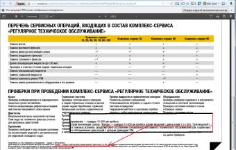

serg_vrn, я конечно все понимаю, но вот посмотрите сами - с офиц. сайта рено. Просто буду сегодня бодаться, нужно знать чем крыть их.

то есть все таки каждые 10тыс менять фильтр?

Да, каждые 10000. На сайте указан Кангу с таким же двигателем, как и у нас, просто в то время Дастерва не было. Я уже задавал этот вопролс на горячую линию и получил ответ:
"Благодарим за обращение на "Горячую Линию" Компании "Автофрамос" Renault в России.
Вся необходимая информация изложена в Сервисной книжке, входящих в комплект бортовой документации, выдаваемой каждому клиенту при покупке автомобиля.
Производитель рекомендует проводить ТО в соответствии с условиями, прописанными в сервисной книжке.
По всем техническим вопросам просим Вас обратиться в сервисные центры официальных дилеров Renault, на которых возложена обязанность обеспечить послепродажное обслуживание автомобилей.
Благодарим за Ваше замечание.!"
Тем более, если посмотреть внимательно на эту злаполучную страницу сайта, то в верху страницы мелким шрифтом написано, что ТО проводятся согласно основному документу - Сервисной книжке.
А в сервисной книжке указаны автомобили проходящие ТО через ... тыс км. Вот наш Дастер проходит через каждые 10000 км и соответственно фильтр меняется тоже через 10000 км.
При прохождении ТО не надо верить слепо техникам и надо самому присутствовать при проведении работ и контролировать, тем более это нам положено.

Не прав. У нас 1,5dCi и обслуга каждые 10000, следовательно фильтр меняем раз в 10000 км.
Но это всё рекомендации завода, а мы знаем как фрамос перестраховывается с дизелями.
