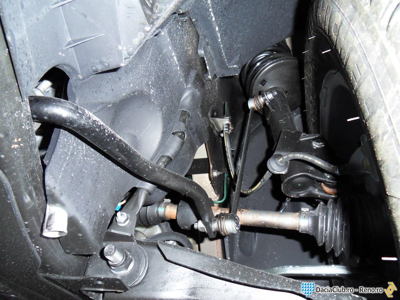

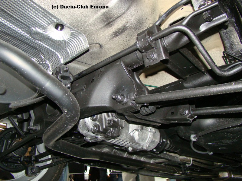

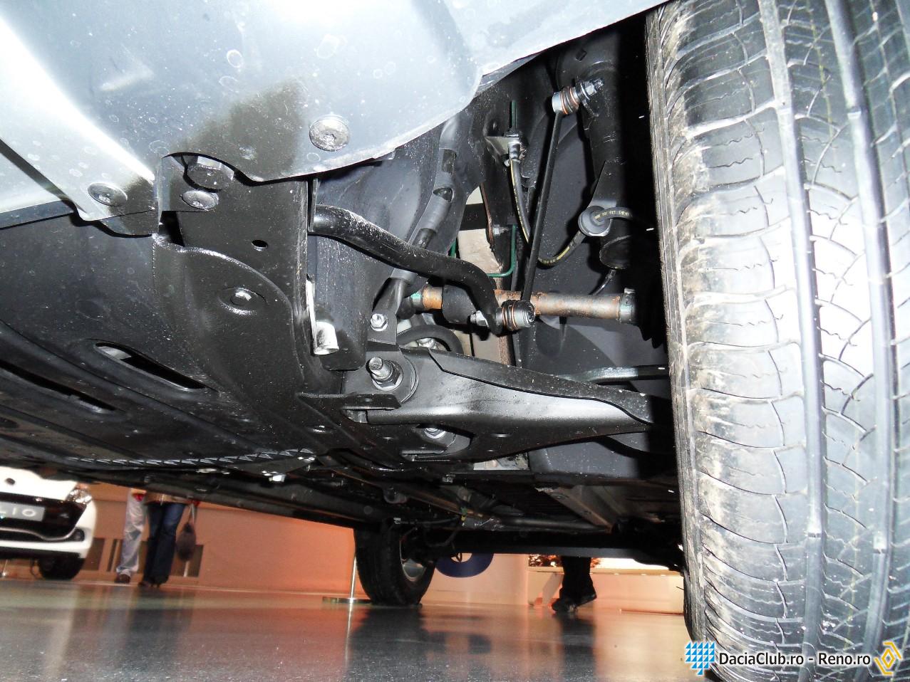

По умолчанию Колёсная формула 4X4 .
Dacia Duster 4X4 (вид снизу).

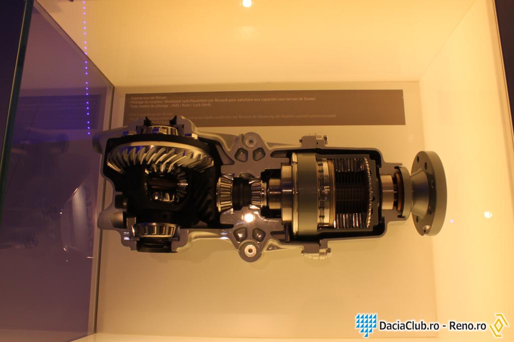

По умолчанию Муфта.
Вид и схема работы муфты.

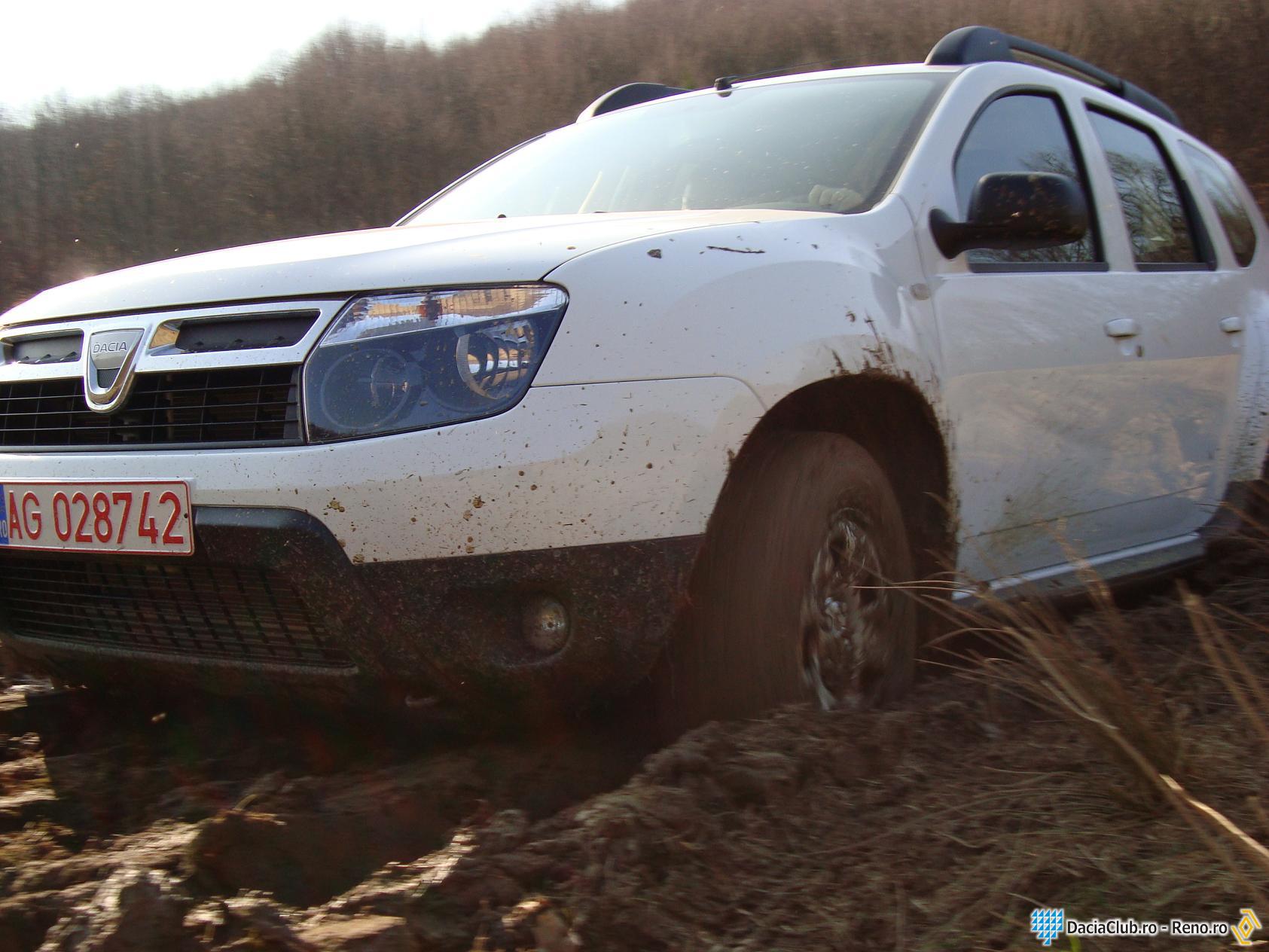

По умолчанию Дастер 4X4 в горах.
Команда редакции журнала Top Gear Transalpina / Румыния.
Пробег по одной из самых диких дорог в Румынии, называется дорога DN67C.
На двух атомобилях Дачия Дастер 4WD (1. 5 DCi 110 л.с.).Пробег Бухарест - Сибиу, где была ночёвка и выезд на DN67C. Люди в деревне SASCIORI попросили остановиться и трогали машины руками, чтобы убедиться, что это не мираж. По туристическим гравийным дорогам почти достигли 2. 000 м над уровнем моря. На вершине лежал снег. Автомобили прошли трассу хорошо.

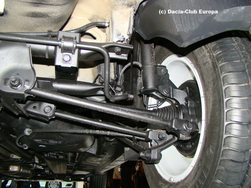

Смущают рычаги нископосаженые в полной открытости, как бы при "реактивном" сползании в колею боязно погнуть или того хуже не дай бог.... Да и муфта как бы открыта при посадке на днище об камешек бы не расколоть.... Есть у кого мысли можно будет прикрытся собственными силами ?

Задняя подвеска такая же как на Ниссан Х-трейл (Т-30) ?!
Интересно , а как она поведет себя при заезде задним ходом на поребрик (бордюр) ?

Многие говорят о хлипкости задней подвески ( тонкие рычаги ).
А мне вспомнилось, как приятель на загруженном Москвиче 2141 один раз при развороте заскочил задним ходом на поребрик, итог - замена задней балки !
