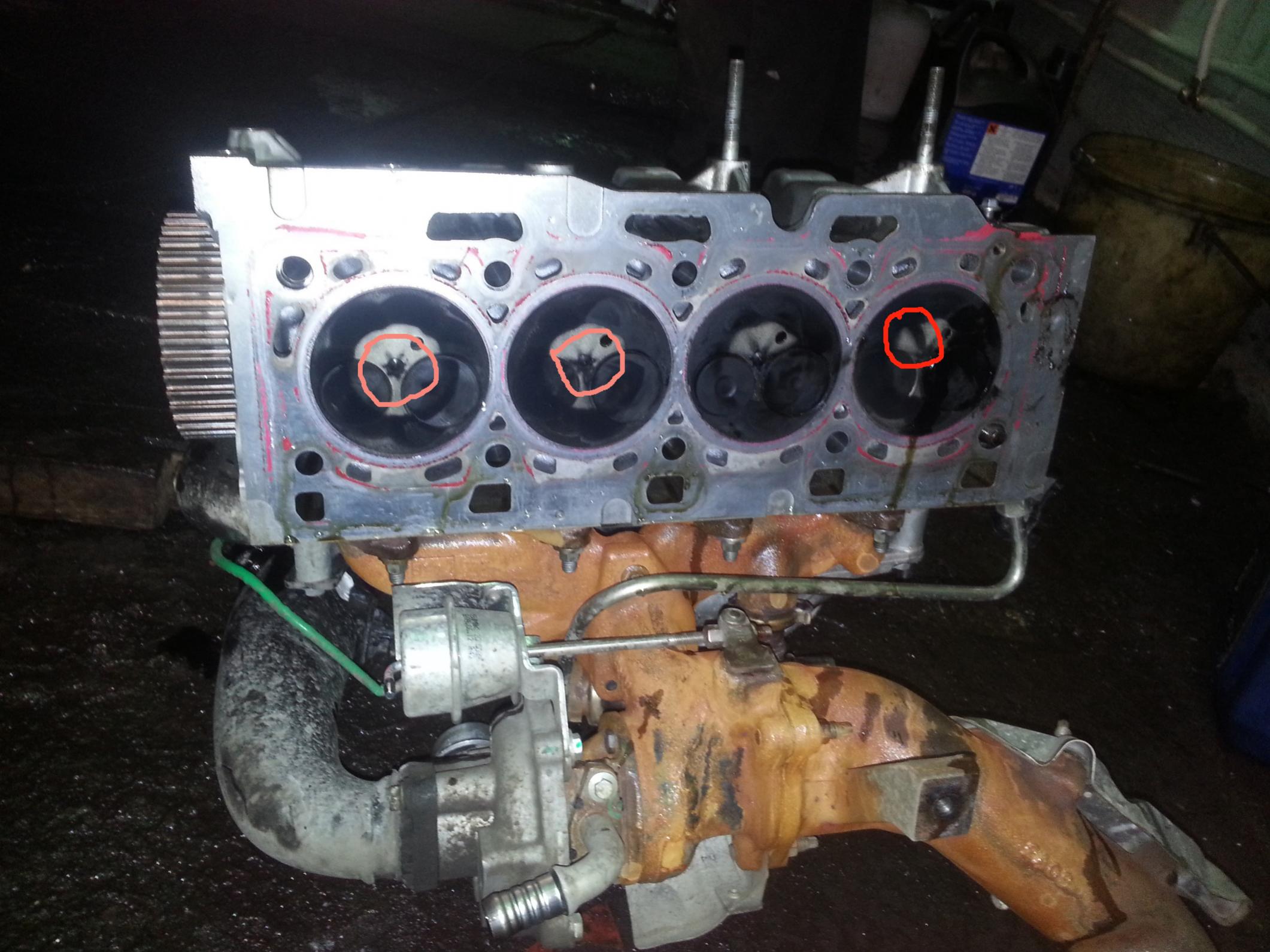

Сегодня мне звонил наш сервис центр и просил № двигателя и спросили как мой дизель. Сказали по тем четырем направляют дела в суд. Завтра к ним съезжу дам свой № двигла и хочу пообщаться еще.
А суд на кого, точнее к кому притензия, на чём основана.
Дело было не в бобине ......

Сегодня заезжал в сервис и показал им свой номер двигателя К9КЕ884, те четыре что застучали все К9КЕ886, я конечно мало верю, что они чем то сильно отличаются, но у них пока такие мысли. Судиться будут с Рено. Мастер мне сказал, что точно ни они ни дилер\завод причины поломок не знают. Но он так же сказал, что по его мнению пружины на клапанах слишком слабые и не подходят под описание пружин по характеристикам (из-за слабости не успевает вернуться клапан назад и привет поршень - это он так сказал). Еще предположил, что все таки это двигатели Евро5, но мы тут же обсудили, что первой нагнулась бы топливная система. Вооот.
Думаю отличить ЕВРО-4 от ЕВРО-5 легко, у первого нет сажевика. А у дастеров его и в помине нет! Надо искать не здесь.

....по его мнению пружины на клапанах слишком слабые и не подходят под описание пружин по характеристикам (из-за слабости не успевает вернуться клапан назад и привет поршень - это он так сказал).
Это может проявиться только на очень высоких оборотах.
Как здесь уже писалось,эти двигатели используются уже около 10 лет на нескольких марках машин и хорошо себя зарекомендовали.Вряд ли стали ставить "усовершенствованные" пружины на эти двигатели к Дастеру. Все двигатели сломались в вашем регионе,в других ничего подобного пока нет и причину нужно искать в вашем регионе.
скажу больше, тут ездят логаны мпв с дизелем 1,5 таксуют и не заметно что у них проблемы, одну видел учебную.

Показал фото инженеру по гарантии ОД MITSUBISHI (классный специалист). Посмотрев фото постов 21 и27 сказал, что картина ясна и это уже было в его практике. Записал с его слов: Судя по нагару в цилиндрах, по побитым клапанам это следствие не правильной работы топливной системы (форсунок). Из-за некачественного топлива забилась форсунка и вместо того чтобы равномерно распылять топливо в разные стороны, она начала работать как кислородный резак (распыление в одну сторону) Это видно на фото п. 27. Если в трех цилиндрах форсунки распыляли нормально (след от распыления в виде звездочки), то в четвертом цилиндре след сконцентрирован в одну сторону. Работая как резак, прожгла поршень, куски от поршня размолотили клапана (отчетливо видно на фото п. 21), масло начало уходить в выхл. трубу и началось масляное голодание, из-за чего провернулись вкладыши. Итог: плохое топливо и что бы до такого довести надо с упорством маньяка, слыша стуки в двигателе, потери мощности продолжать двигаться до полученного результата.
резонный вопрос: почему это только с дастерами такое случилось? тут полно тойот крузаков, прадиков, киа сорент, спортиджей, хедай и др и все с современными двигателями под евро5, а наш дастер на тебе - заточен под евро4 и таки поломался.... хрень какая то или мистика  но как вариант возможен, но не бьется с вышесказанным.

почему это только с дастерами такое случилось? .... но как вариант возможен, но не бьется с вышесказанным.
То, что он увидел по фотографиям, уже было в его практике и не раз. Причина одна - неисправность топливной системы, а именно форсунки(ок). Он еще сказал, что такой нагар может быть из-за попадания антифриза, но это очень маловероятно. А форсунка могла засориться (сломаться) по очень многим ИМХО причинам: добавление владельцами машин каких то левых присадок, которых полно на нашем рынке, тем более на севере, заправились на АЗС остатками топлива или там что то схимичели, например, бензин ливанули, а это смерть ТНВД и много др. предположений. А то, что местные мастера сказали по возвратным пружинам клапанов, то по его словам это полная чушь, да это может случиться, но только когда двигатель будет работать на оборотах более 12000 и это не дизель, у которого рабочие обороты 2-3 тыс.
Словам этого специалиста можно доверять, там где он работает, ни один двигатель не ремонтируется без его консультации и экспертизы.
На то он и ОД чтобы свалить всё на некачественное топливо. То что другие дизеля в регионе ездят успешно на том же топливе и не ломаются никто с упорством замечать не хочет? То что причина не в топливе это же очевидно!
Почему решили что топливная аппаратура может выйти из строя только по причине некачественного топлива? А такие варианты никто не рассматривает:
1. Попадание стружки в систему вследствие сухой работы насоса
2. неправильная работа форсунки вследсвие некорректной работы ЭБУ.
3. Наконец брак самой форсунки.
Тут скорее причину надо искать в сервисе где обслуживались машины, либо сделали что то не так или поставили что-то не то.
А из-за чего же? Четыре дизеля с большим разным пробегом. Вот у всех четырех сразу насосы стали качать воздух и образовался брак форсунок? Такой вероятностью можно пренебречь, а вот если через насос стала качаться соляра размешанная бензином (так некоторые "орелики" арктическое топливо делают), то стружка точно пойдет. Если это сделали на АЗС, то кому то попало больше, а кому то меньше. ЭБУ здесь вообще не причем, она только дает команду на впрыск, а впрыск делает форсунка. Посмотрите на фото. На первых двух цилиндрах форсунки распыляли правильно (веерно), на третьей уже начало распылять более со смещением в одну сторону, а на четвертой вообще образовался резак.
А то что Дастеры одни попали, не факт. Просто это форум дастероводов и обсуждаются эти машины.
Сообщение от sapvel
Вы прочитайте сообщения из Норильска более внимательно. Там владельцы, по крайней мере один, сам проводил все ТО

Для того что бы получить "резак" помимо направленной струи топлива нужна ещё направленная в ту же сторону струя воздуха. Попрбуйте на ацитиленовой горелке получить хорошее пламя без подачи кислорода.
А насчёт некачественного топлива в Норильске, я думаю получив поломки на своих Дастерах, люди первым делом промониторили ситуацию с другими дизелями в городе. Норильск город небольшой и сделать это не трудно и если они утверждают что выходов из стороя других машин нет, значит так оно и есть.
Думайте что хотите, я озвучил мнение специалиста, который уже с этим встречался. И есть такое слово эффект . Не просто там какой то резак, а эффект резака. Еще люди в топливо добавляют различные масла. Для чего? И что происходит в двигателе при этом? У нас очень много изобретателей "дядей Вань"

А я уверен что дело в масле . Концы надо искать в сервисе где обслуживались. Сервис будет упираться до упора, искать надо там. Это моё мнение. С Уважением.
А как могут быть связаны форсунки и масло?

концы надо искать в независимой экспертизе. Проблема только в поиске спецов которые проведут ее непредвзято...

Modigar, В том то и дело, что форсунки здесь скорее не причём. Вы когда нибудь наблюдали как у дизеля из выхлопной очень чёрный дым при равномерной скорости без ускорения, вот она неправильная работа форсунок. И после этого никогда не обрывало клапана, меняли форсунки и опять в путь. Здесь стопудово масло, скорее всего коксуется и забивает каналы. Отсюда и масленное голодание.
Кажется,один Дастер даже до ТО1 не дотянул - пробег около 8,5. Масло,скорее всего,не менялось.
Это что за спец такой? если антифриз будет попадать в цилиндр, то он будет блестеть как у кота яйца! и никакого нагара не будет и в помине!
