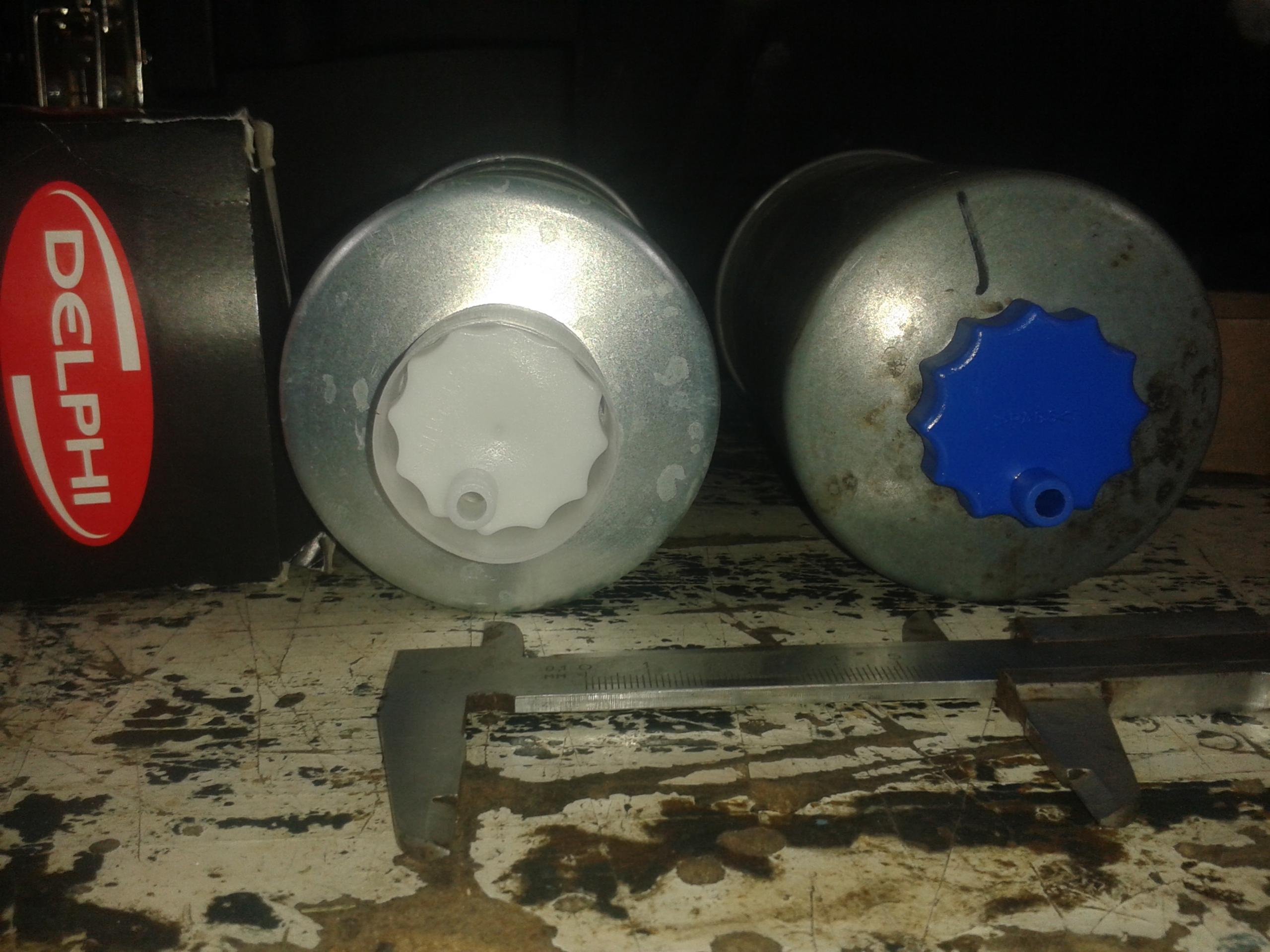

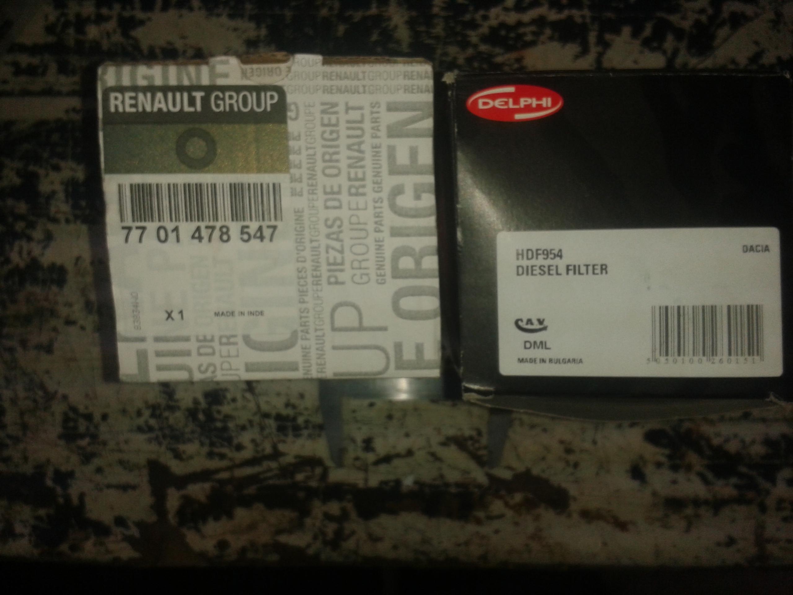

Разница, по замыслу производителя, заключается в отсутствии (7701478547) - наличии (7701478546) бобышки М10Х1,5 под датчик наличия воды в топливе - пробки слива конденсата
Недавно лично убедился, что фильтр с кодом 7701478547 имеет бобышку для датчика воды.
Делфи HDF 954, но у него диаметр наружний больше ,88 мм против наших 78-79мм
Так-же убедился в том, что фильтры 7701478547, 8200813237 и DELPHI HDF954 имеют одинаковый радиус и отлично становятся и зажимаются хомутом.

Чот я совсем запутался с этими топливными фильтрами, с датчиком, без датчика...
До этого было 2 дизельных авто, там ваще проблем не было, у всех стоял датчик, и номер по каталогу был один, выбирал из нормальных заменителей и все пучком.
А тут блин... 8200813237, 8200803830, 7701478546, 7701478547 --- они чо там совсем чокнулись с этими номерами блин...
Сделал запрос в Exist.ru - выдали:
Renault 7701478546 Датчик воды топливного фильтра: Нет
Renault 7701478547 Датчик воды топливного фильтра: Да
Хорошо, сделал запрос в Автодок, меня попросили уточнить, есть ли датчик воды или нет (блин что за VIN такой долбанный на авто, что они не могут определить по нему ничего), полез, поглядел, я откуда знаю есть он или нет, я так понимаю если провода подходят и бобышка снизу одета на фильтр - значит это он самый...
Пишу в Автодок что есть и пишу ему что у меня в данный момент стоит (после ТО у дилера) вот с таким кодом: 8200803830
Автодок отвечает: Ваш оригинал 7701478546 ........................................
Я так и немогу понять кто верблюд (или баран), может я.... а может дилер ставит чо попало, есть датчик, нет датчика, кауой был фильтр на складе тот и воткнули, это они могут. Короче я в непонятках.
Насколько я знаю по своим прошлым дизелям, датчик выдает сигнал на приборную доску, у меня так и было, т.е. была лампочка о наличии воды в топливе, если загорелась, иди и ковыряйся, еще на фильтрах на обоих авто был снизу краник для слива. Здесь же, я пока не понял, есть ли этот краник или нет (это я пойму когда фильтр поменяю и расковыряю его, или если кто подскажет) и вроде ка я не замечал на приборной доске лампочки о наличии воды, нафиг тогда датчик.... ?
Поможите, кто прохавал эту тему, с этим гребанным датчиком

Сообщение от andru-ha2375
1. да, правильно, эта бобышка и есть датчик.
2. я лично последний раз покупал и ставил 7701478546, но в предыдущее ТО ставил и на будущее буду брать KNECHT/MAHLE KL781 Фильтр топливный RENAULT DUSTER/LOGAN/SONDERO 1.5 dCi
он на 200р. дешевле и полный аналог. Меня могут поправить, но мастера у ОД ставили его без вопросов.
