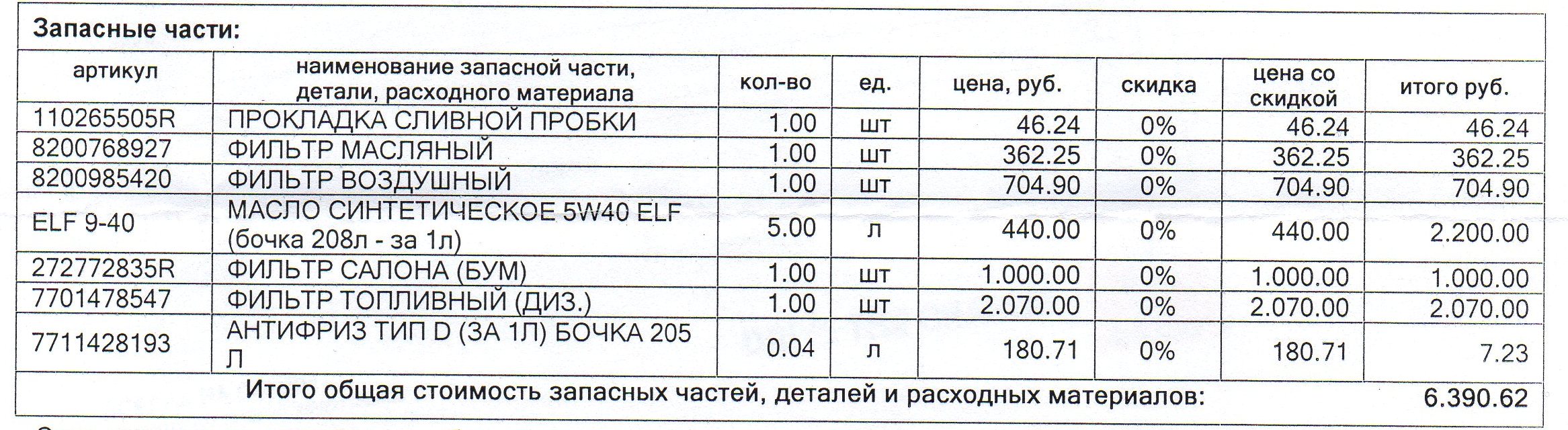

Стоимость расходников у ОД на 16.12.2014г. :
Старый 10.01.2015, 19:34   #298
Ворчун2014
Аватар для Ворчун2014
Онлайн: Ворчун2014 вне форума
Был(а): 19 июн 2025 00:41
По умолчанию Re: Топливный фильтр дизеля.
Н-да. Наверное, последнее моё ТО буит с диллерскими расходниками. Воздушник 700 р!!! Да и с маслом чет неладное...
