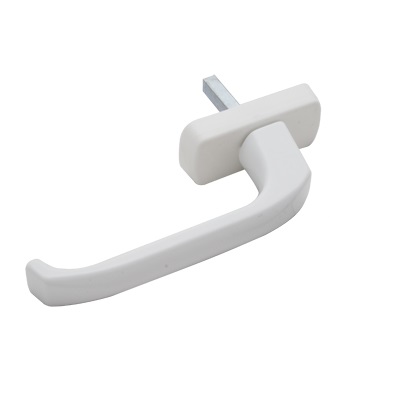

Re: Масло в раздатку и задний мост.
А спереди квадратным четырехгранником на 8
Или этим
Сообщение от Сергей159
Вот же лягушатники... Нет чтобы одинаково все сделать. Хорошо что не выкинул такой квадрат (делал из переходника для головок под пробку Логана).
Сергей159, это в угловом редукторе или в коробке?
Andrey49, В угловом редукторе, двигателе и коробке.
