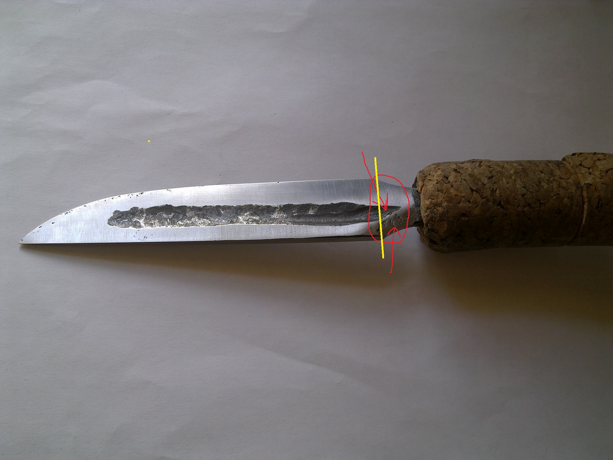

Вчера посмотрел видос известного выживальщика по сбору березового сока
В нем он использует как раз якут с металлическим больстером. Смотрится вроде неплохо. Задумался . По идее есть где и нержавейку достать - в листе толщиной миллиметра 1,5, либо трубку распилить вдоль и развернуть - получится 2,5-3 мм листик . Обрабатывать правда ее тяжко. Но если из китая выписать твердосплавные фрезы на гравер - можно и структуру ломаного камня забабахать - будет наверно неплохо смотреться.
Единственное, что смущает - затрудненная подгонка больстера к клинку из-за его особенностей:
Желтой линией обозначил примерную границу больстера (плечики еще подравнять нужно будет) - получается дол заходит под больстер и часть плоскости над долом тоже уведена (при ковке - стачивать плоскость до нее не вариант - сточится дол) - наверно можно подстучать металлический больстер, но не уверен, что он на столько деформируется, чтобы заполнить дол, да и если он будет из тонкой пластины, то скорее всего просто загнется не в том месте и все. Опять же, если с латунью еще может и прокатит такой финт (особенно если нагреть ее горелкой), то с нержей очень сомневаюсь.
С деревом тут будет проще - выточить клинышек из того же кусочка дерева и аккуратно вклеить. Если даже будут щели - намешать эпоксидку с древесной пылью и зашпаклевать.
Обух рядом с линией больстера - 5мм.

Старый 06.05.2016, 08:38   #111
Sashok279
Аватар для Sashok279
Онлайн: Sashok279 вне форума
Был(а): 29 дек 2023 22:20
Автомобиль: Дастер 1,6 4х4 Аутентик
По умолчанию Re: Наши ножи.
HID, зачем идешь по пути больших трудностей??? Задача сделать нож, или нае...ться с ним, преодолевая искусственно самим собою созданные трудности?
Нет ничего на проставку, не ставь ничего, подгони по плоскости две деревяхи (гемор еще тот) и собери рукоять, доведи до 1000 наждачки обработку и пропитай. И все!!!
Если хочешь потом делать еще ножи, то все равно надо пару тройку режиков одеть в ручки, чтобы понять, что тебе нужно. Я только к пятому ножу начал понимать немного, но спустя год перерыва все придется проходить по новой.
Все ИМХО разумеется.
П.С. Не повторяй моих ошибок , не лезь в "дебри".

Sashok279, да это понятно, просто интересно - есть ли способ подгонки металлического больстера под такой клинок?
По-моему, нет. Или хвостовик доводить по форме, чтобы можно было одеть такой хитрой формы больстер. Что бессмысленно. Поэтому и полностью из дерева якуты.
Старый 06.05.2016, 15:20   #114
WolfAlex
Аватар для WolfAlex
Онлайн: WolfAlex вне форума
Был(а): 12 июн 2021 14:30
Адрес: Кемерово
Способов буран, особенно для латуни:
1. Особенно извращенный вариант, механическая обработка. Из картона шаблон прорези, очерчиваешь контур(чертилка у тебя есть), сверлишь тонким сверлом где можно, не вылезая за очерченные границы, возможно разными по диаметру, обходишь "грыжу" под дол, дальше надфили. Тонкая латунь особого геморроя не создаст, я бы минут за 30-40 управился.
2. Можно сделать фигурный пробойник и в легкую пробить, кромки припилить надфилем.
3. Можно в эпоксидку тех же латунных опилок добавить и "зашпаклевать" дол.
4. Можно сделать форму из шамота или чего подобного, расплавить латунь и вылить, иногда так и делаю. Если обух толстый вообще не вопрос, набиваю песок в емкость, поливая водой трамбую, затем делаю форму из жести, обычно для гарды(всякие там "усы"). Загоняю клин в песок под самую гарду, одеваю формочку и заливаю расплавленной латунькой(бронзой), песок обязательно мокрый, пусть лучше "стрельнет" латунькой, чем отпустится клин. Немного муторно обрабатывать гарду возле клинка, за то монолит конкретный.
5. Горелкой припаять кусочек к больстеру.
В общем много вариантов.
Нержа обрабатывается хуже, но вполне хватит обычных сверл(фрез), не надо твердый сплав. Главное не на сухую, можно мыльную воду(самое простое) или специальный СОЖ, а самое лучшее олеиновая кислота.
Насчет стабилизации эпоксидкой, на работе обсудили тех.процесс, пришли к общему мнению, холод не замедлит полимеризацию, нужно наоборот греть, "бурбулятор" на водяную баню, а емкость с больстером и эпоксидкой в банке уже будет греть воздух, но важно не переборщить, закипит эпоксидка и всё, пошла полимеризация, думаю градусов 60 достаточно, экспериментируй.

Лех - там проблема в подгонке больстера в районе дола - не получится набить его через хвостовик так чтобы он дол закрыл
Серега, думай пространственно в 3D, латунь гнется, "лепесток" отогни в сторону носа клинка, одень и верни обратно. Тренируйся на люминтии от пивной банки. Латунь можно и подбить-усадить, это не бронза, не лопнет, но без фанатизма.
Семен Семеныч! Чот я так даже не подумал
Но наверно последую совету Александра - не стану усложнять и больстер сделаю дубовый со стабилизацией в смоле. Предварительно поэкспериментирую на деревяшках как будет пропитываться. Думаю для начала ни греть ни охлаждать не стану - разведу в растворителе (646 или похожем) чтоб пожиже была, можно еще с дозировкой отвердителя поэкспериментировать. Если результат не устроит - тогда буду уже и температуру пробовать менять.
