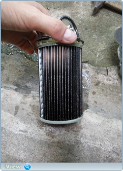

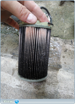

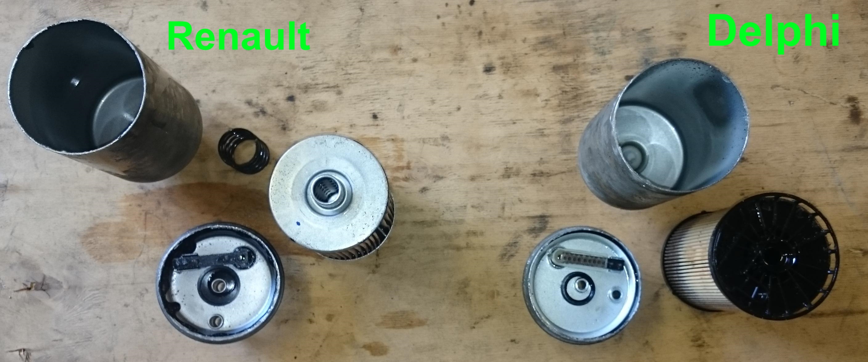

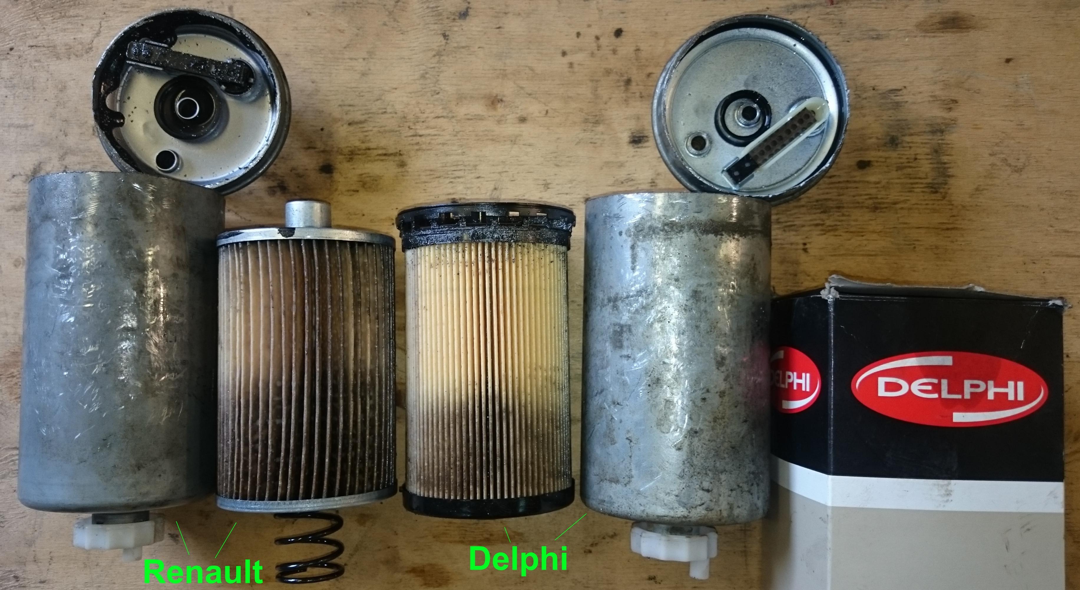

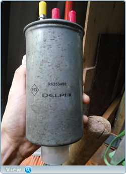

Распилил 2 фильтра : Renault (Made in China) который мне ставил оф. дилер, и Delphi HDF 954 который приобретал и ставил сам , на обоих фильтрах пробег по 10000 км. !
В фильтре Renault фильтрующего элемента немного меньше судя по складкам, ещё на реновском фильтре заглушки сверху и снизу металлические, а на Delphi пластиковые.
На фильтрующем элементе Renault видна какая то перфорация и сам фильтрующий картридж подпружинен внутри корпуса в отличии от Delphi . Немного отличаются клапана внутри фильтра .

Ну я ж говорил, что китайщина экономить будет.
Рад, что купил себе на следующее ТО Делфи. Буду только на них теперь ездить.
