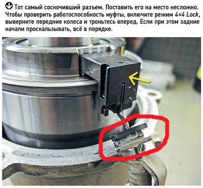

Подходящей темы не нашел напишу сюда. Хотя ща наверно дам толчок для создания такой темы, поскольку не нашел такой проблемы (хотя может плохо искал).
Короче перебил я себе походу провод управления муфты(((((((
Вчера немного поездил по снежному полю, метров 100, снег не глубокий, до днища не доставал. Погуляли мы по этому полю пришли назад, включаю зажигание - пила. Выключил снова включил - потухла, ну думаю разовый глюк. Доехали до города, машина постояла часок - и снова пила, теперь уже конкретно. Горит 2вд, на шайбу не реагирует.
Запрыгнул на бордюр задними колесами и полез под машину. Провода снаружи оба целые ток сильно прижаты к муфте там где входят в нее (прям около резинки где нет гофры). Выровнял аккуратно их и сжал немного дабы устранить внутренний разрыв - помогло, пила потухла, ПП вернулся. Далее жена смотрела на панель, а я немного теребил провода, пила то загоралась, то тухла, оставил их в таком положении чтобы пп работал. Уперся задом в этот же бордюр, на 4вд лезет на него, на 2вд не хочет, шлифует передом, работает пп. Оставил пока так.
Перебит внутри один из проводов, а может и оба. И походу давно уже, держался на частном слове, снегом или сухой травой торчащей из него их не перебить , да и не доставал он до муфты, а последний раз я в серьезной ситуации по лету был.
И теперь встал вопрос - можно ли восстановить провод не разбирая муфту. Кто вскрывал ее - есть ли внутри запас этих проводов и не завязаны ли они там на узел, чтобы можно было немного вытащить перебитый провод и впаяться в него. Т.к. есть огромное подозрение что перебит он как раз в точке входа в муфту.

Почитал, инфы мало.
Но на фото, видно ту самую резинку.
Вопрос - можно ее выковырнуть не снимая и не разбирая муфту?
Тогда можно будет спокойно пропаять провод, да и к тому же место пропоя спрятать внутрь. Под внешним корпусом же сухо, ничего вытечь не должно, все масло во внутреннем стакане, так ведь?
Хм, а там за резинкой защита на проводе видна... Получается резинка стоит между двумя половинками корпуса, иначе защита и разъем через отверстие для резинки не пролезут. Надо фото муфты снизу найти...
Нашел, ну да, между двумя половинками, ток чет мне кажется не выковырнуть ее..
Кто разбирал, подскажите, может получится вынуть если например немного раскрутить половинки корпуса.
По фото из "за рулем" видно что внутри запаса провода нет, вряд ли вытянуть получится

Почитал, инфы мало.
Не разполовинивая муфту вы вряд ли, что сможете сделать.
Это как клеить обои, через замочную скважину

Так ведь перебит то скорее всего снаружи, прямо у резинки. Так что в замочную скважину лезь то особо и не надо. Надо полсантиметра то от обрыва чтоб впаяться и все, а если еще и внутрь это спрятать. то вообще отлично. Хотя и снаружи можно в термоусадку закатать и эпоксидом залить, все крепче будет чем с завода.

что за хрень у меня приключилась? на четвертую зиму экспуэтац при повышении температуры к 0-+1 зажигается пила и 2вд температура уходит ниже -5 опять включается режим авто. лазал по машину шевелил провода у муфты не реагирует, признаков повреждения проводов нет, да и не лазал нигде. машина октябрь 2013 г до этого все было нормально 3 зимы, и вот такая оказия, как раз когда пп быает и нужен.
У меня те же симптомы были. Шевеление проводов муфты гасило пилу. Потом сама несколько раз загоралась и тухла. А потом потеплело и все нормально стало. Грешу на перебитый провод, но не факт. Решил пока отложить до весны, если конечно снова пила не вылезет. Еще был вариант попадание соленой каши с дорог в разъем, но тогда бы шевеление проводов не приводило к морганию пилы.
Попробуй как бы сжать провод по длине у входа в муфту, а кто то пусть на пилу смотрит, если гаснет, то скорее всего провод перебит.
