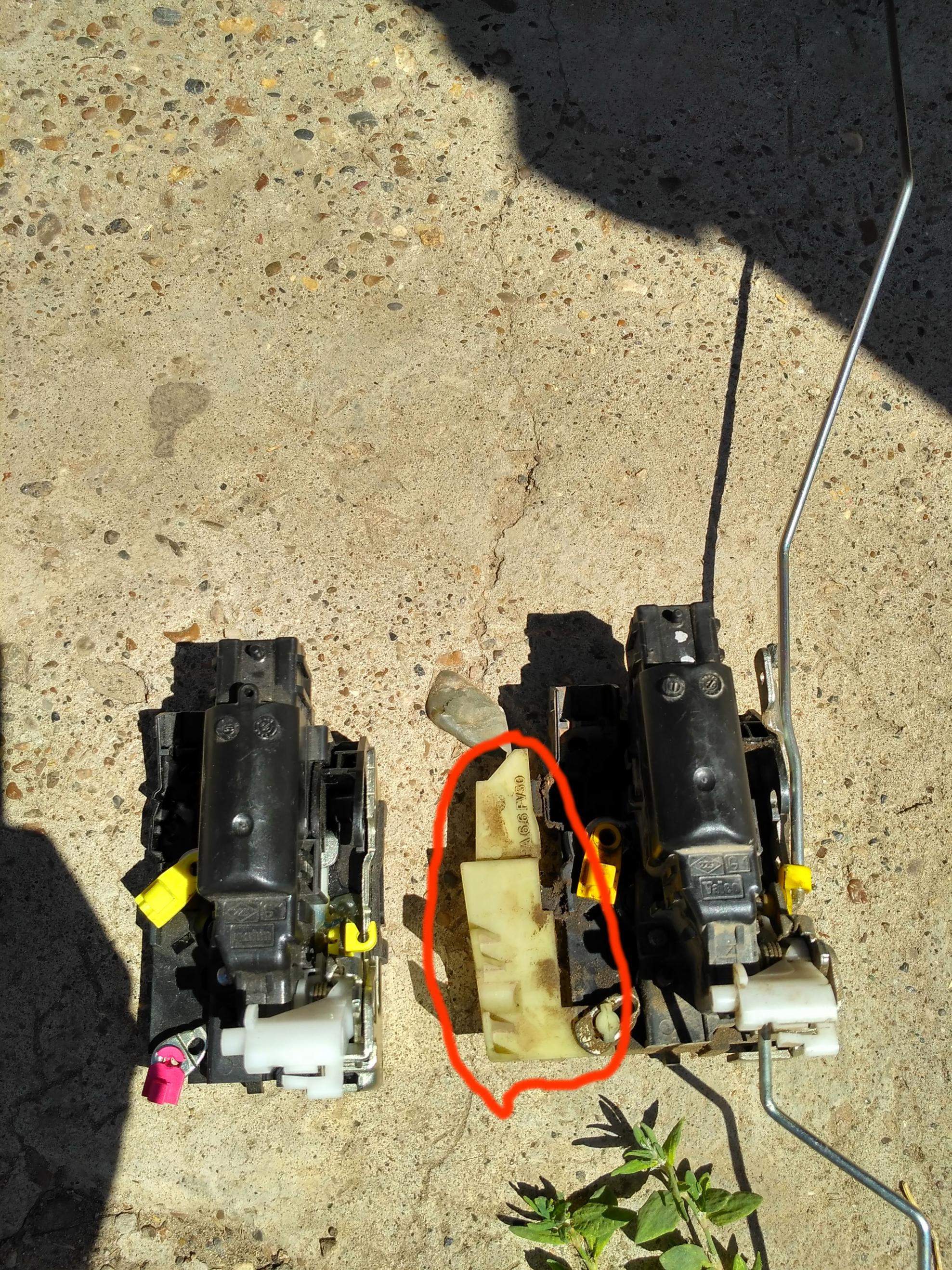

Вопрос по замку водительской двери
Кто нибудь знает для чего на замке вот эта пластмасса( обведена красным)

Я так понимаю это к ключевому замку.
Просто возникла необходимость поменять данный замок, родной от 7000руб и выше стоит, слева замок без этой пластмаски от Ларгуса (1800руб), вроде остальное все подходит, завтра отвезу мастерам пусть ставят. Возможно не получиться подключить ключевой доступ, да и фиг с ним
