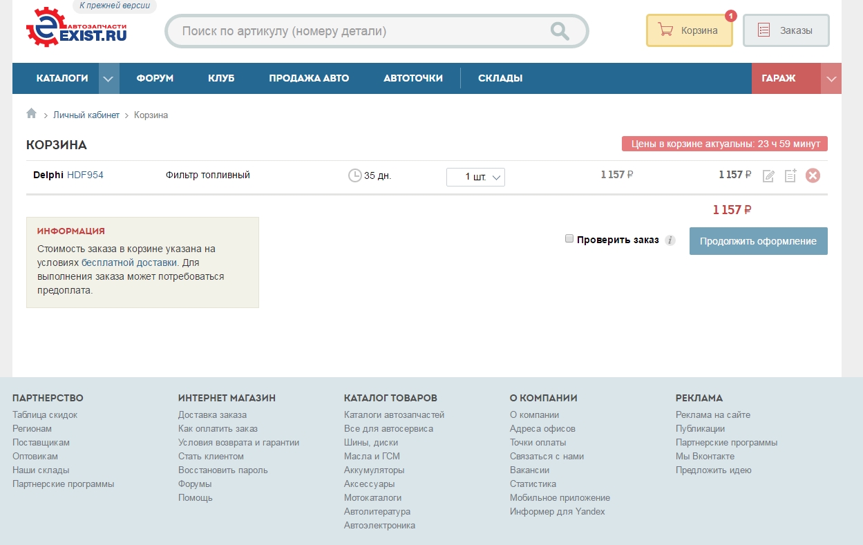

Налетай подешевело : фильтр HDF954 для дорестайла за 1 157 р. , но правда доставка в магазин 35 дней ))

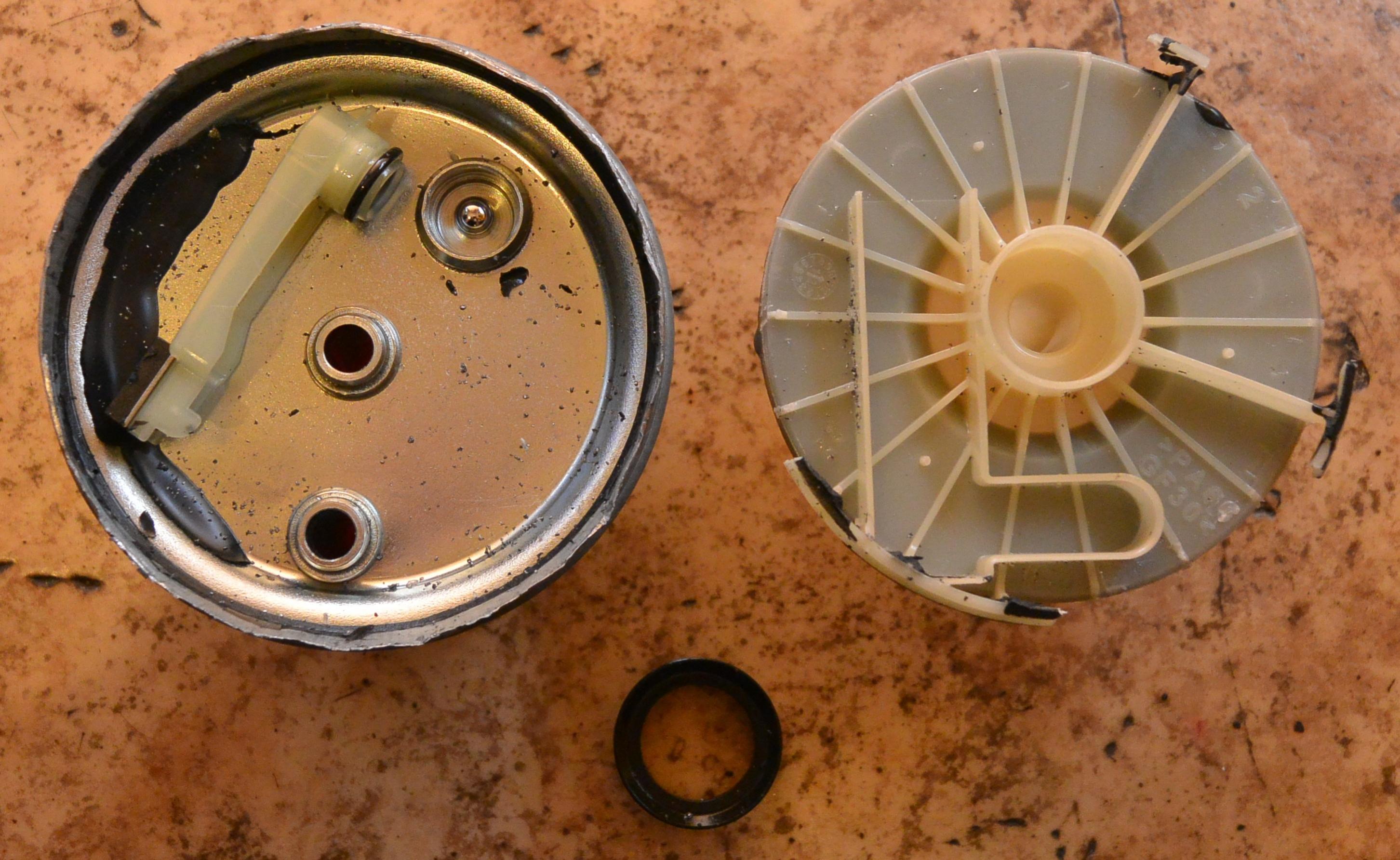

На фотках сравнения фильтров Delphi и Renault.
На крышке фильтра delphi видна биметаллическая пластинка которая шарик подпирает.
Как-то так, мне нравится.

Сообщение от Борян Посмотреть сообщение
Я думаю, скорее всего отказ будет. Ребята на работе жалились, что у Экзиста скоро до 50% отказов дойдет. То что с большим сроком - это с какого-то европейского склада, по одной штуке они не будут доставлять.
Я заказал ) Пока в доставке, пишут ориентировочно 14 марта будет ! Будем посмотреть !

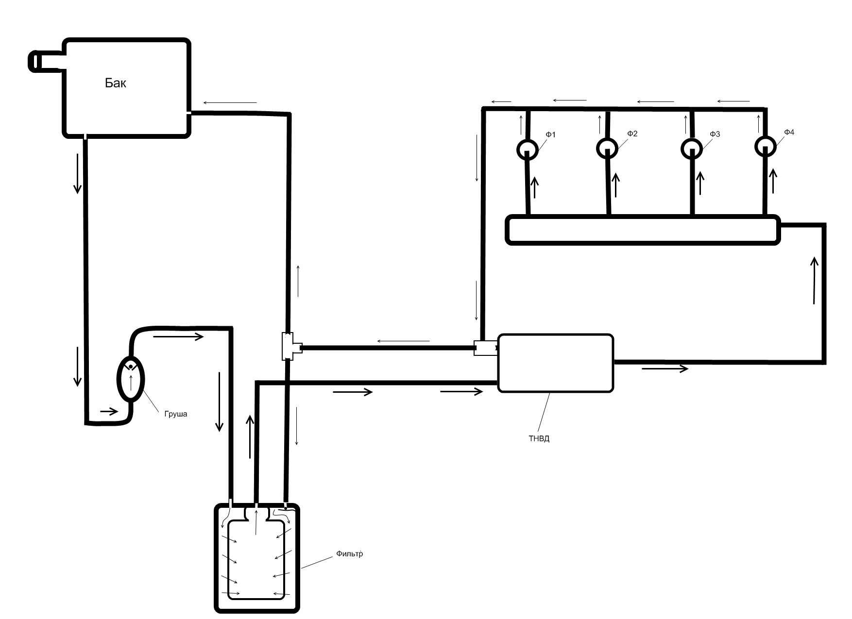

А что глядеть , на обратке стоит этот клапан ! Есть самодельная схема как топливные магистрали соединяются с фильтром, тнвд и обраткой, но выложить только вечером смогу !

Теперь куда двигается пластинка при нагреве, на закрытие или открытие и будем догадки строить

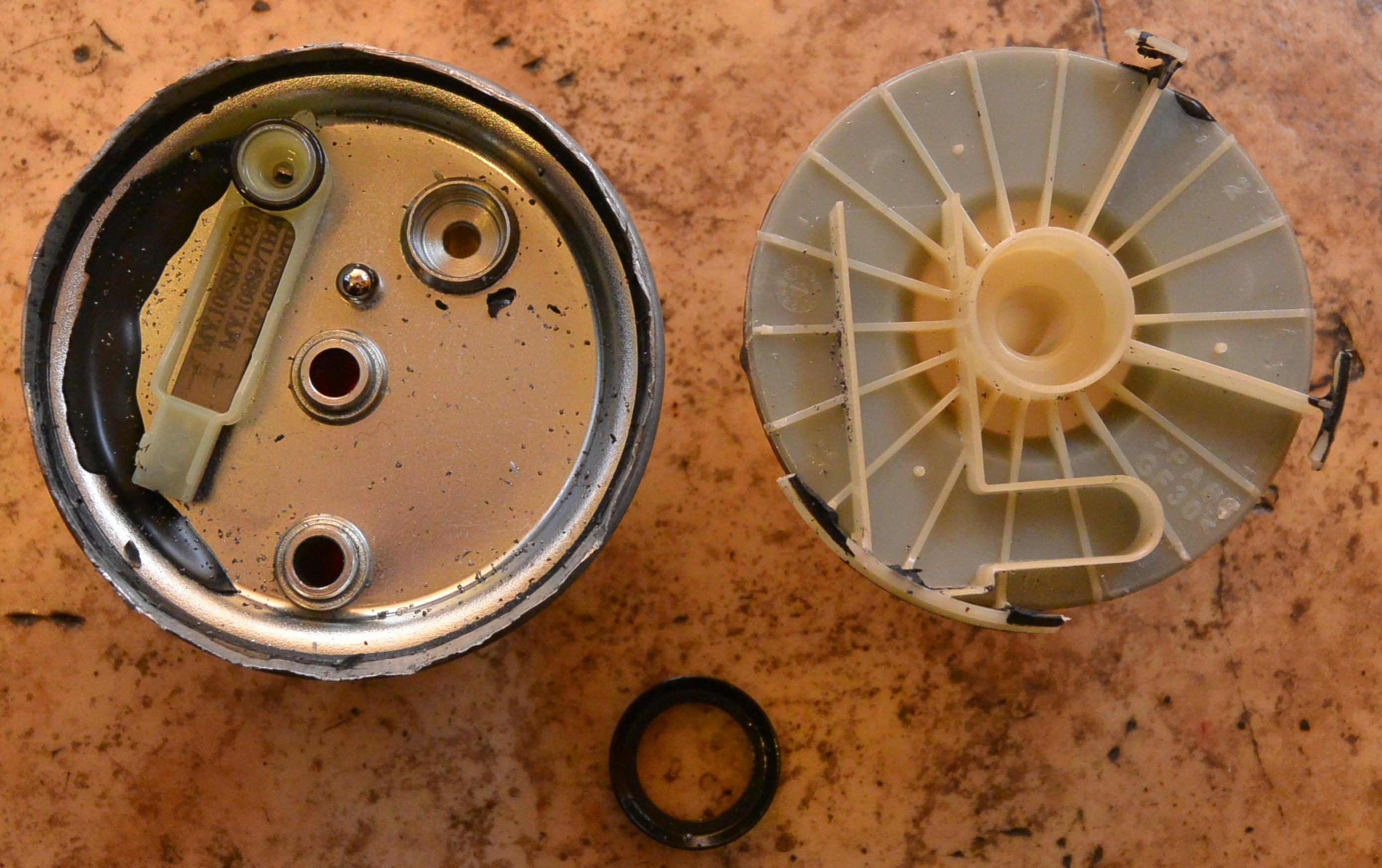

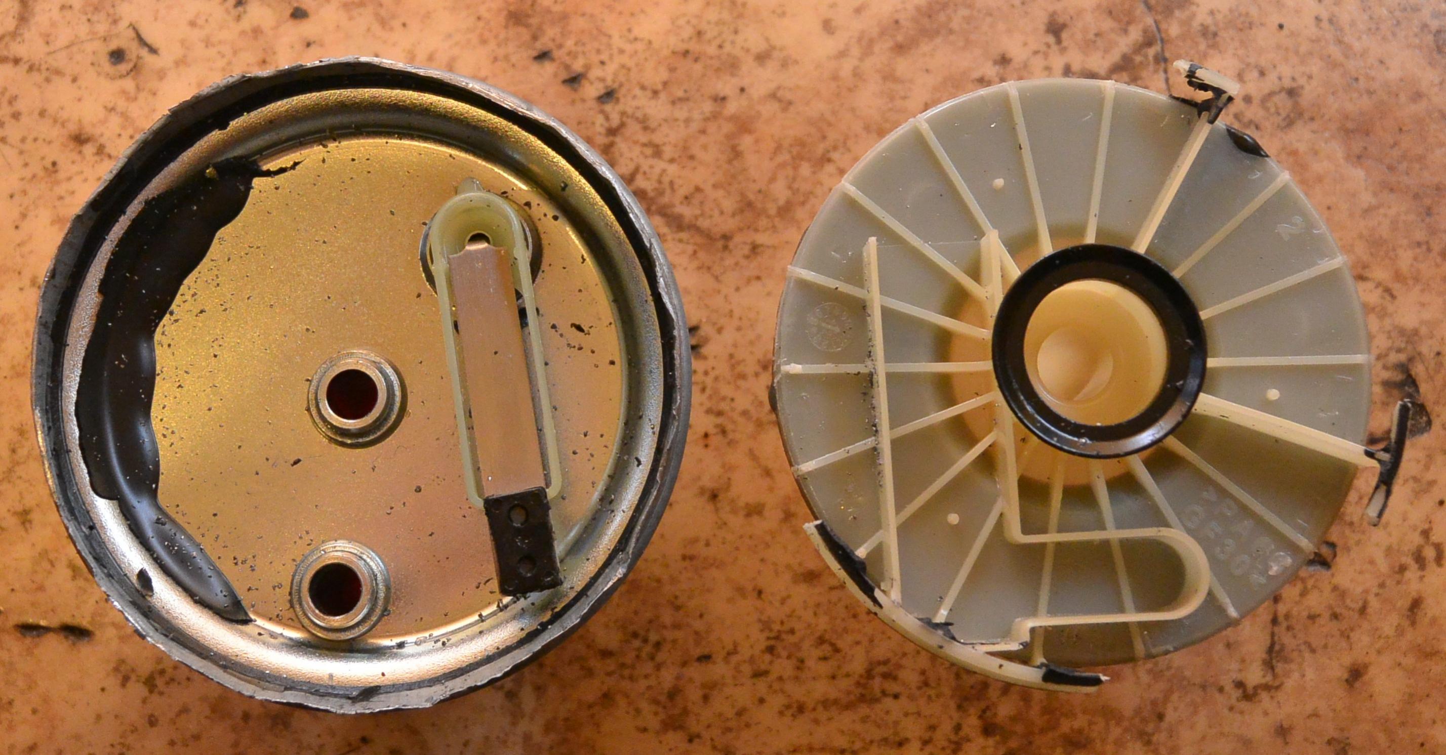

Пластина действительно биметаллическая и отгибается при нагреве вниз от штуцера на фильтре (если фильтр расположен штуцерами вверх),шарик при этом тоже опускается и затыкает отверстие в пластмассовом корпусе !
Видео как отгибается биметаллическая пластина : https://youtu.be/obOVRz9rP58

Название: Штатаная схема.jpg

Тогда полагаю, пока топливо холодное, обратка идёт в фильтр, согревая топливо там, как только фильтр с топливом прогрелся, обратка отправляется греть топливные магистрали и топливо в топливозаборнике.
