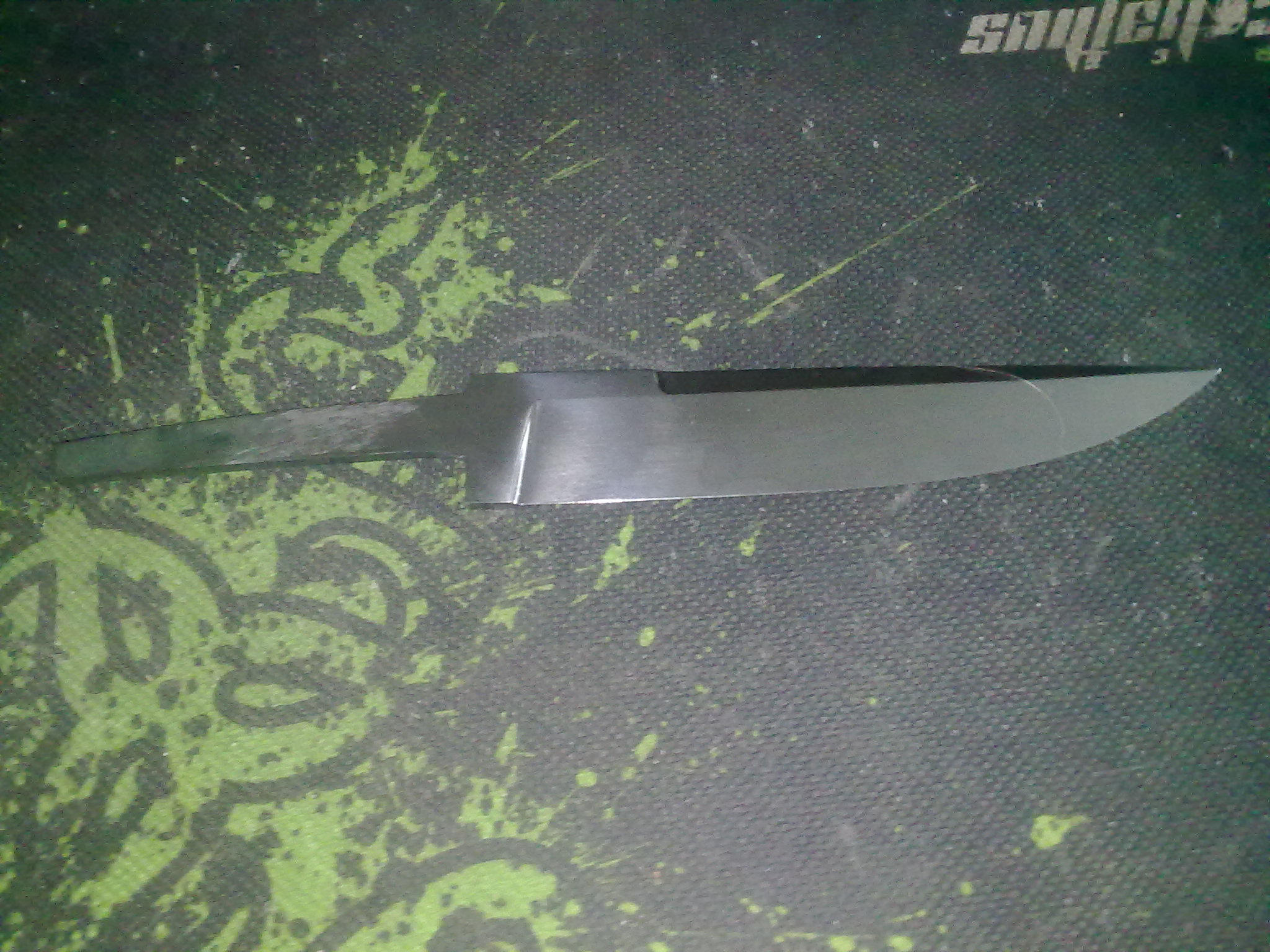

Сообщение от bog_off Посмотреть сообщение
у самого клин, как на фото №6, дожидается.
а какие по нему ограничения, чтоб под ХО не попасть, подскажите пжлст
Этот клин(ниже в миниатюре)? Тут только толщина клина не более 2.5мм и травмоопасную рукоять с больстером и под пальцевой выемкой не более 5мм. В общем смотрите ниже, под спойлером.
В соответствии с ГОСТами, не являются оружием ножи, соответствующие ниже приведённым требованиям (хотя бы одному):
1. Изделия, клинки которых не приспособлены для укола:
Изделия без острия.
Изделия с острием, расположенным выше линии обуха более чем на 5мм.
Изделия c максимальным прогибом обуха клинка более 5мм при длине клинка до 180мм и более 10мм при длине клинка больше 180мм.
Изделия с вогнутым более чем на 5мм обухом, при длине клинка до 180мм.
Изделия с вогнутым более чем на 10мм. обухом, при длине клинка более 180мм.
Изделия, на обухе которых, не далее 1/3 от острия, расположен заточенный крюк для вспарывания шкур.
Изделия, у которых величина прогиба обуха и верхней части рукояти ножа, имеющего форму дуги в виде «коромысла», вверх от условной прямой линии, соединяющей острие клинка и верхнюю оконечность рукояти, превышает 15 мм.
Изделия с клинком короче 90мм.
Изделия, у которых лезвие и обух, или основное и выполненное на обухе сходятся под углом более 70 градусов.
Изделия, с клинком толще 5-6мм.
Изделия, лишенные заточенного лезвия (выведены спуски, но режущая кромка отсутствует).
2. Изделия, рукоятка которых не обеспечивает надёжного удержания при уколе:
Изделия, с рукоятью короче 70мм.
Изделия с бочкообразной рукоятью, у которых разница максимального диаметра в средней части бочкообразной рукояти и минимального диаметра в области навершия не превышает 8 мм.
Изделия, у которых одиночный (односторонний, или двусторонний в сумме) ограничитель или одиночная подпальцевая выемка меньше 5мм.
Изделия, у которых более одной выемки или ограничителя, их величина должна быть меньше 4мм.
3. Изделия, не обеспечивающие необходимой прочности клинка или всей конструкции:
Изделия с клинками, твёрдость которых менее 25HRC.
Изделия с развитым ограничителем или под пальцевой выемкой, при длине клинка до 150мм., и толщине менее 2.5 мм.
Изделия с надпиленными клинками.
Изделия с клинками из не обеспечивающих достаточной для оружия прочности материалов (силумин, алюминий, пластмасса).
Изделия со слабой заделкой клинка, не удерживающей клинок в рукояти при боевом применении ножа (хвостовик клинка свободно вставлен в рукоять и залит сургучом).

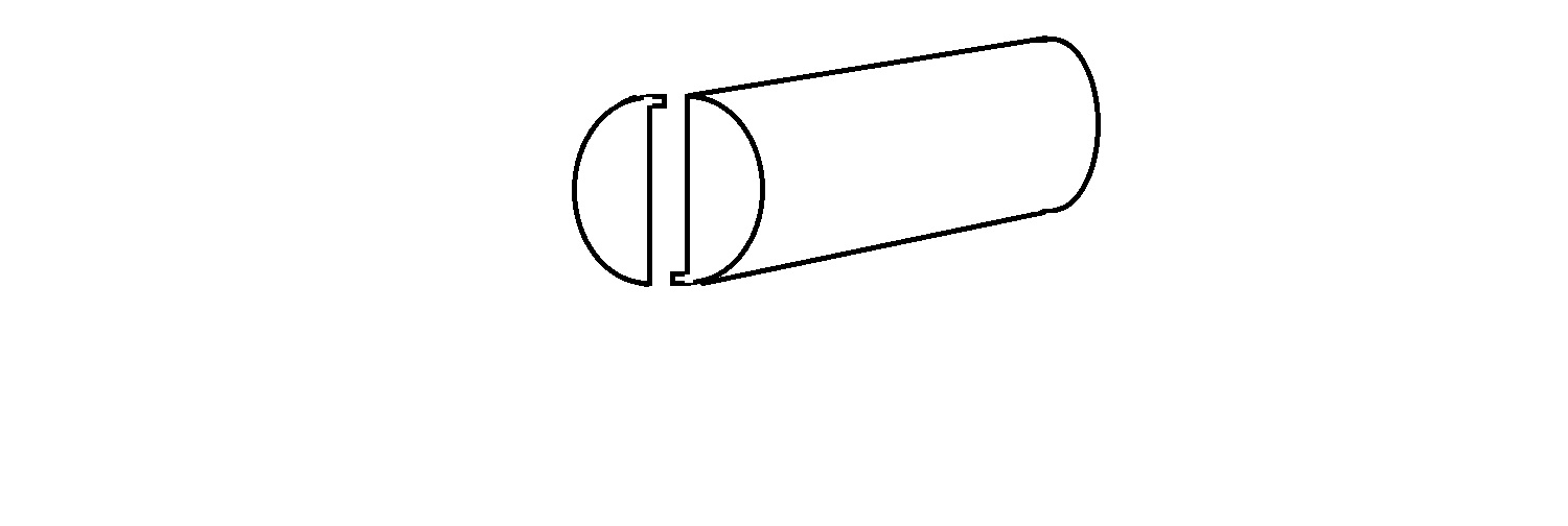

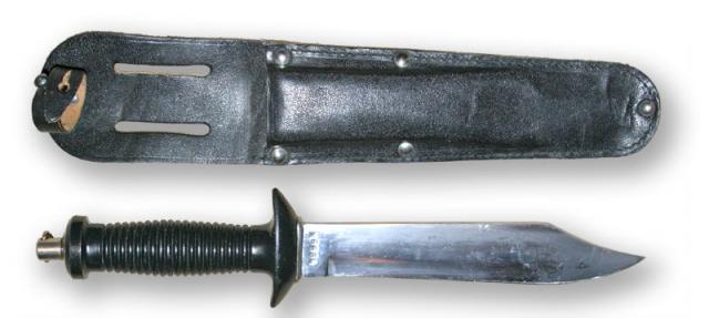

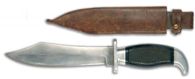

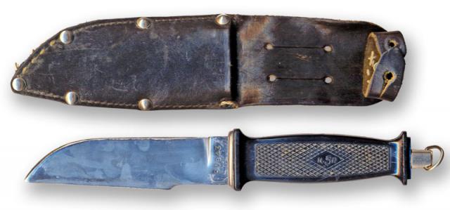

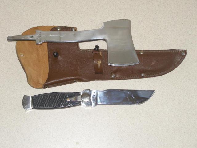

Вы таёжник N1 или охотничий N1 советского производства в глаза не видели раз такую хрень пишите, там ручка полубаченком сделана. Я в живую тот нож видел у Андрея, по мне не лучший нож, великоват немного, но каждому своё.
Ручка чтоб более понятно было если мм на 1,5 обтискать по диаметру получится классическая ручка цельнометаллического ножа из двух полуцилиндров, в упрощенном варианте конечно, углубления под пальцы и прочий рисунок не имею ввиду. Яб нарисовал но руки на это из ж..ы

Уважаемый, я с вами за одним столом не сидел, что бы так хамили. Тема про изготовление, а не обсуждение покупных ножей, так что хрень пишите вы. Что бы обсуждать предмет, нужно его видеть, а не представлять по вашим описаниям в литературном исполнении. Для чего влезли в разговор, если даже эскизик накидать не можете? Во времена СССР, помню такой нож(ниже фотки), но в каком месте он фултанг? Если что, разбирал такие ножи.
З.Ы. Взорвался мозг, когда пытался представить рукоять в вашем описании. Диаметр, значит круглая, для чего "тискать" 1,5мм, который потом окажется двумя полуцилиндрами? Я делаю то, что мне нравится, сам процесс, приклепать ручки и "скруглить" под силу любому умеющему держать инструмент. Качественно сделанный нож, с сквозным/всадным монтажом, прослужит долго, если не батонить рельсы, забивать молотком и прочее. Нужно понимать для чего нож, универсальных нет. Если брать советские охотничьи ножи, ширина спусков, сведение толстое....просто колун. Не спорю, режет-рубит такой нож, но те же помидоры порезать я могу и своим топором, но это не камильфо. Нож резать, срубить ветки. Забивать, колоть дрова, копать - это другое снаряжение.ИМХО

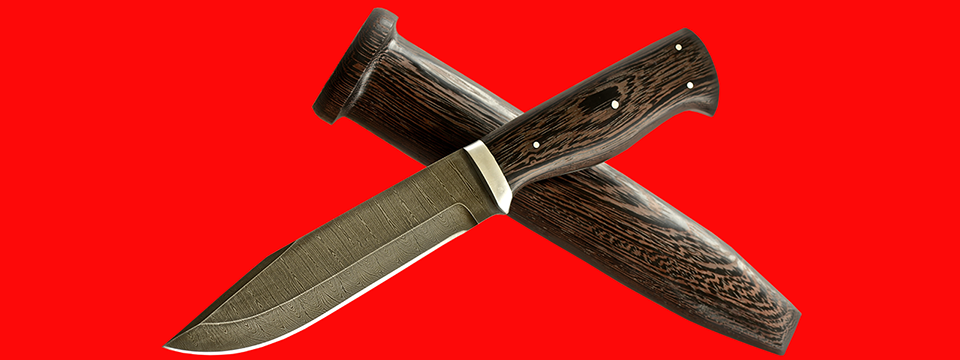

А так почти копия Новгородской новоделки
http://rusdamask.ru/nozhi-iz-damassk...yannyj-chexol/
Заказал у них из стали 9XC с кое какими переделками, посмотрим, что получится.
