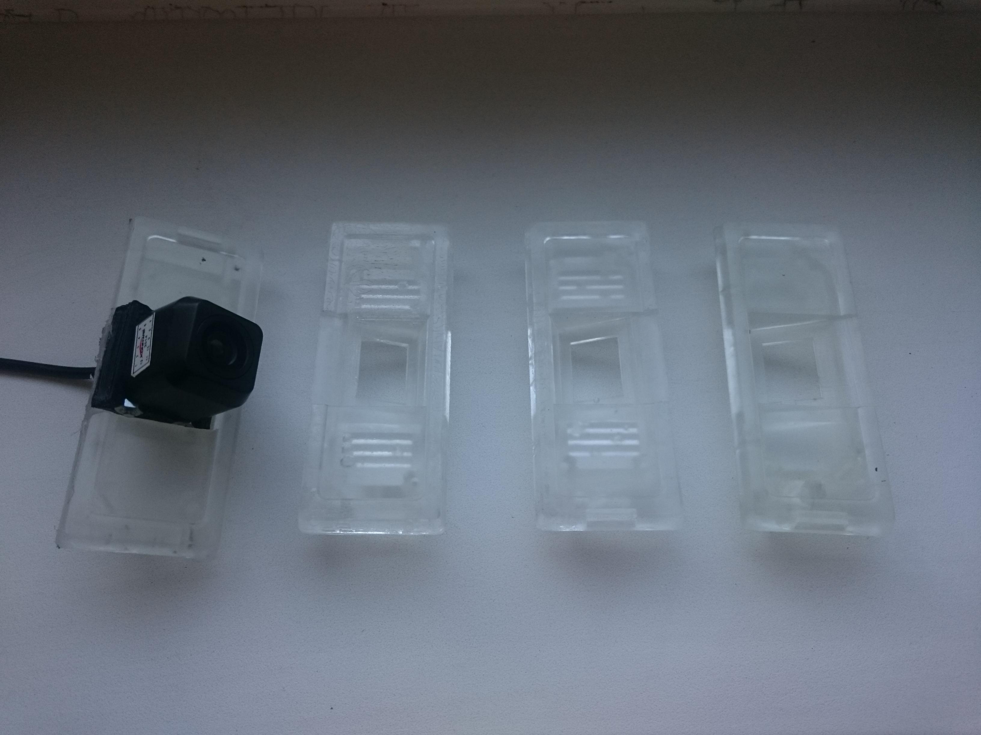

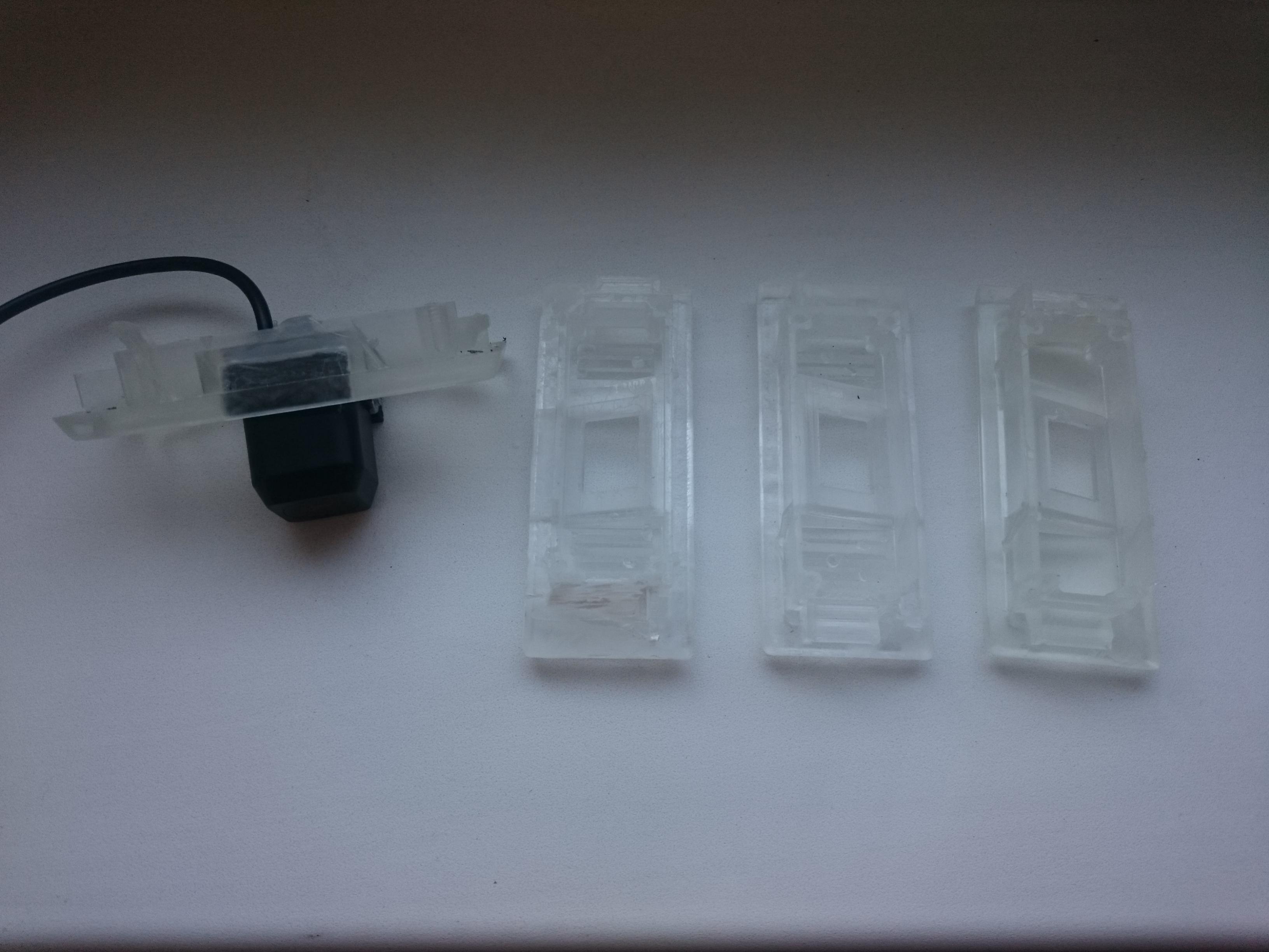

Последнее время спрашивают у меня камеры, но теперь все сложно с изготовлением и материалами и нет возможности изготовить еще.
Для тех кто все-таки хочет мои камеры, покопался в остатках и нашел 4 плафона, которые были отбракованы мной сразу после выниманий их из формы.
Это плафоны у которых при отливке был отломан язычок. Т.е. внешне идеальные, а крепежного язычка нет, но это не проблема, все-равно плафон дополнительно клеится на двухсторонный скотч. У меня так уже 2 года установлен плафон и не отлетает даже на мойке.
Если хотите, то могу собрать желающим камеру (полный комплект с кабелями и светодиодной подсветкой) за 2000руб с доставкой, камера будет без парковочных линий. Хотя есть и с линиями, но качество картинки похуже. Могу установить любую на выбор.
Вот фото последних четырех плафонов. У ВСЕХ НЕТ ЯЗЫЧКА. Крепить только на скотч (будет в комплекте).

Подтверждаю! Язычок нафиг не нужен! Сам катаюсь с зимы с таким плафоном - скотч держит намертво, если, конечно, грамотно наклеить (обезжирить и т.п.). Спасибо ещё раз, дорогой!

Являюсь практически первым обладателем данного чуда.Устанавливал сам в плафон "свои" камеры(+камера автора).
Тестил камер 5. Могу сказать одно с уверенностью!!!!! Для парковки подходили все 5 разных камер.Критически это угол обзора.Что бы бампер полностью виден был.Разрешение камер,если честно, то по фиг.На парковку не играет роли (вы же не хотите рассматривать надписи на бычках).Линии парковочные то же как то особо роль не играют.Все визуальные замеры можно делать с обыкновенным монитором.Повторюсь - камера(вся идея) ПАРКОВОЧНАЯ. Тупо смотрит в низ и показывает только бампер и 70-90 см от него.Подъезжающий машину в 10 метрах вы не увидите. В связи с тем что в плафоны вставлены подсветки -ночью качество картинки приемлемо(тут у всех свои критерии).Если Вы хотите добиться большего функционала-посмотрите в сторону конкретного рыбьего глаза.Можно подобрать камеру что она ещё будет показывать (относительно конечно) что происходит с боку машины.Но картинка будет чуть круглая.Я не экспериментировал.Полистайте эту ветку,вроде выкладывали.
P.s. Из второй поставки камер,друг на праворукой машинке сделал камеру обгона.В городе нет смысла особо,а вот на трассе демонстрировал.Довольно интересная и полезная задумка.Это я к тому что на данных камерах человек умудрялся рассматривать можно ли начинать маневр обгона(или хотя бы вылезти на встречку посмотреть обстановку ).
Успехов.
---------- Добавлено в 15:25 ---------- Предыдущее написано было в 15:19 ----------
Сообщение от Андрей ВладимиРЫЧ! Посмотреть сообщение
Подтверждаю! Скотчь нафин не нужен.Катаюсь два года на язычке. Скотч не делал из за частых эксперементов с камерами.
А в сухом остатке и так и так плафон держиться мертво!!!!!
