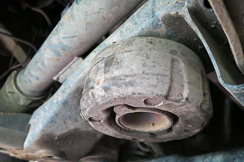

На подрамнике под рулевой рейкой прикручена хрень резиново-металлическая весом около кило, вот просто прикручена и всё, ничего она не держит и ничто за неё не держится - открути её нах, облегчи свой автомобиль, повыкидывай грузики балансировочные с колёс и кардана, они же тоже просто так - утяжелители
И я все время на эту непонятную для меня штуковину с удивлением смотрю, когда под машину заглядываю
Просто не квалифицированные инженеры. А тут у нас квалифицированные владельцы:
А еще можно за усилитель под бампером на правой стороне заглянуть. Там вообще чугунная чушка прикручена. Вот че она там делает? Предлагаю энтузиастам ее снять. Вдруг инженеры опять облажались.
