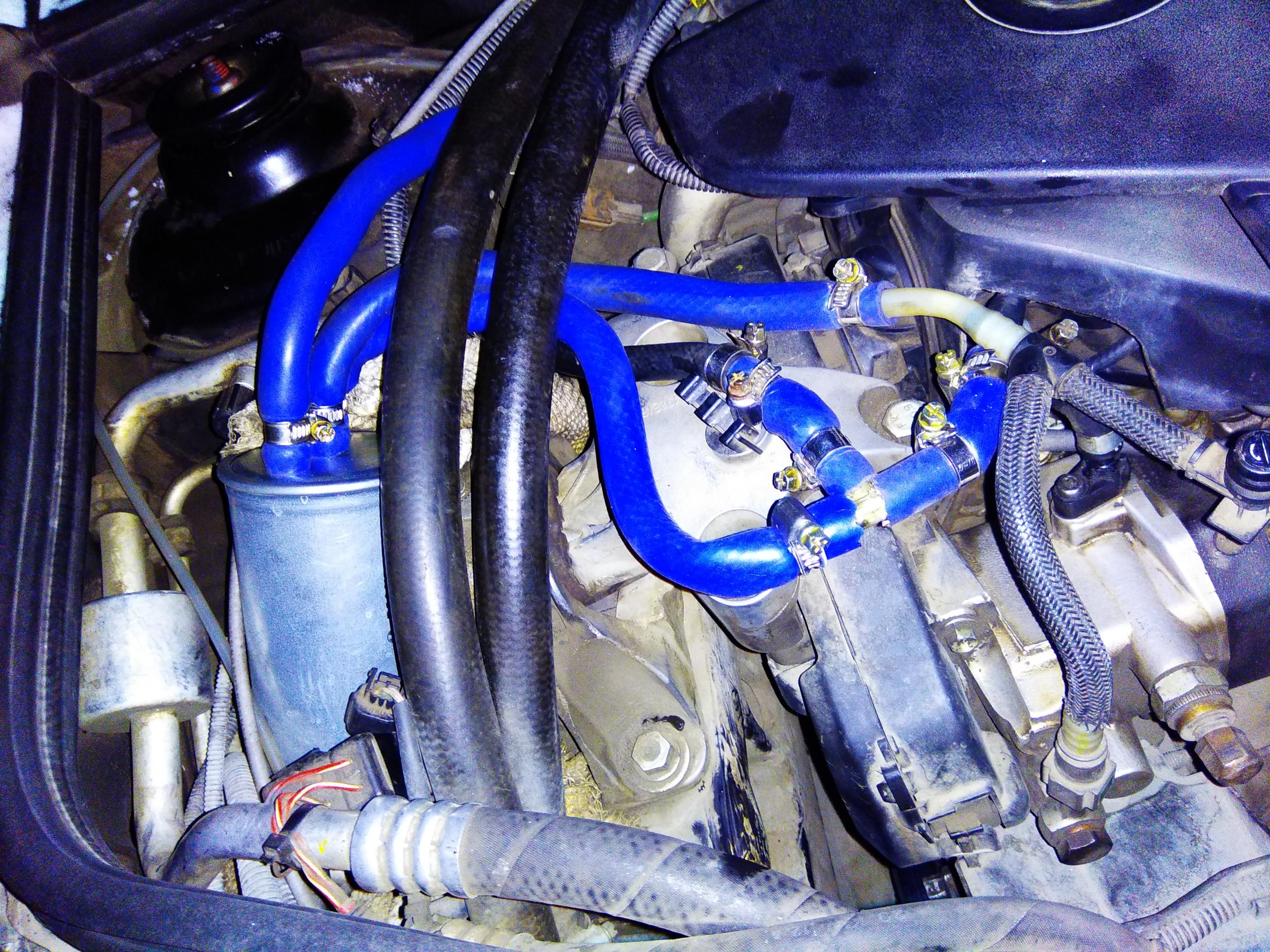

В общем нашёл причину воздуха. Поставил новый ТФ и когда снял шланг с трубки,чтобы прокачать систему, то обнаружил сжатую трубку в которой было очень маленькое отверстие. С виду как-будто расплавилось или от давления так сжало это трубку летом. Теперь думаю как обратку сделать, чтобы зимой топливо подогревались в ТФ. Какой штуцер посоветуете? Летом буду его снимать и на прямую в бак.
И фильтр использованный выкидывать или потом можно будет ещё раз установить? На нём я мало проездил и заправляюсь с канистры всегда, лежать он будет минимум год и топливо с него слил.
Я в авто магазе подобрал резиновые трубки нужного диаметра и натянул на штатные штуцера ! Если нужно удлинить пластмассовую штатную трубку, то можно купить резиновую трубку такого диаметра чтобы она налезла на пластиковую штатную трубку, а чтобы трубка не деформировалась от хамута, можно купить латунный двух сторонний штуцер, сильно нагреть штатную трубку и вставить туда штуцер , правда штатные пластиковые трубки очень жесткие, можно и без переходного штуцера обойтись !
У меня и так резиновые шланги стоят. Тройник у меня обрезанный и обратка в бак сливается, тройник теперь нужно сделать,чтобы в топливный фильтр стекало

Если бы не было воздуха, то не стал бы переделывать, а оказалось в лягушке дело было. Ставил с Али, которую так хвалили здесь, но видимо брак попался она сжимается полностью и топливо перестаёт протекать. Нашёл тройник не дорогой, летом буду обратку опять в бак проводить, смысл зимой топливо подогревать дополнительно. Я так три года ездил и только недавно задумался, что подогрев топлива будет. Так то проблем нету ни каких в морозы, бинар хорошо помогает и тэн прошитый. Кто-то писал,что дилеры ему сказалич что воздух в топливной магистрали это нормально, но это не так . А топливо Эл.насосом прокачиваю систему при замене фильтра.

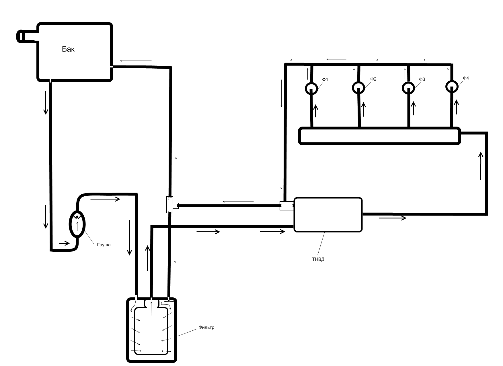

В фильтре дорестайла стоит клапан с биметаллической пластиной... Когда топливо в корпусе фильтра прогревается, клапан открывается и обратка идет в бак...
А по какому шлану? их же 3 вход выход и обратка от насоса, может в обратке насоса клапан?

Сообщение от Vladslav68 Посмотреть сообщение
Клапан закрывается и обратка идёт в бак
Сообщение от kval300 Посмотреть сообщение
Как в движек полезу нужно глянуть трубки какие куда.
Вот схема циркуляции топлива у дорестайла :

Переделывается за 5 минут не торопясь. Грушу нормальную я даже в магазинах не нашёл, идут только со шлангами для перекачки с канистры.
Я грушу на али взял, мягче штатной, пока работает !
В место груши можно поставить электронасос низкого давления и подключить через реле времени или выключатель !
