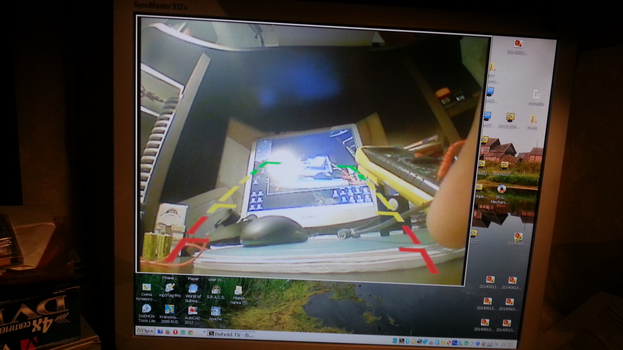

Завершена разработка и готов полностью рабочий вариант!
Всем желающим могу изготовить, но только под заказ, держать на руках нет смысла. И самих камер нет, придется заказывать.

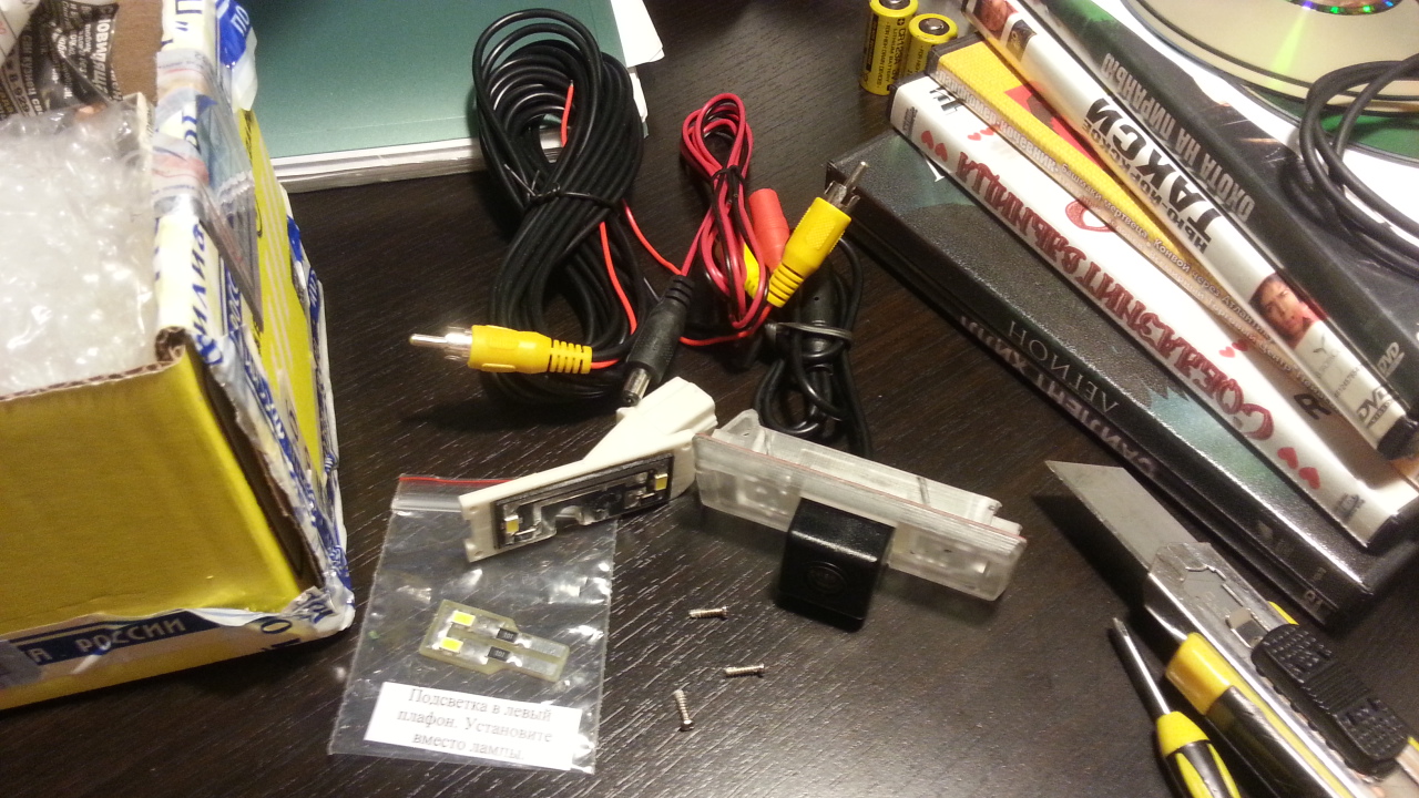

В вариант с камерой входит:
1. Камера + плафон с подсветкой;
2. Платка для подсветки во второй плафон (дорабатывать и клеить ничего не надо, встает вместо штатной лампочки);
3. Кабель питания камеры 1метр;
4. Кабель видеосигнальный 5 метров.
В вариант без камеры входит:
1. Плафон с подсветкой;
2. Платка для подсветки во второй плафон.
Инструкция по установке камеры (без прокладки кабелей к видеомонитору) в приложении.

Установил камеру, наконец-то.
Просле примерки и снятии плафона с камерой обламал фиксирующий язычек , хотя было и тепло и старался аккуратно снимать , все-же жестковат материал , или форму язычка надо менять.
Кабель от камеры прокладывал по центральному тоннелю не хватило буквально 5 см. , пришлось удлиннять.
А так в целом, все работает нормально , светодиодная подсветка номера поярче штатной даже.
С линиями парковаться удобнее , не думая двигаешся до зеленой полоски и все ок.

Купил, приехала. )))
Честно говоря переживал за камеру. Воображение рисовало, что на почте выдадут пакет, по которому неоднократно прошлись кирзовые сапоги)))
Когда мне вынеси объёмную коробку, был не много шокирован. В коробке было огромное количество газеты и двойная упаковка из пупырчатой пленки (нащелкаюсь от души )
Естественно, камера доехала без единого повреждения.
Любопытство взяло верх и плафон был тут же разобран.
Качество плафона понравилось, сделано очень аккуратно.
Тут же проверил ее, прицепив видео к компу, а питание взял от адаптера сканера. ))) Работает.
DaveMF МЕГАРЕСПЕКТ за девайс, за его качество, за его упаковку! Спасибо.
Осталось выкроить время на установку и сравнение с установленной на третьем стопаре.
Однако пара вопросов.
В комплекте идет кабель с желтыми "тюльпанами", от них отходит красный провод. Нафия? Питание?
Кто-нибудь пробовал эту камеру использовать в темноте с ИК-подсветкой?

Да в тюльпане проводок под питалово -но не камеры а для моника (вернее не питалово а сигнальный провод), при наличии на нем 12 вольт(берем от ЗАДНЕГО ХОДА) и подключению к монику(в зависимости от моника) он или включается или ПЕРЕключается на камеру заднего вида.
По поводу ИК -эксперементировал но в домашних условиях. Совершенно не факт что на улице будет так же.Может бликовать от машины.
И поверьте на слово,при включение заднего стандартного освещения (а с камерой идет ещё и светодиоды) Вам будет с головой его хватать. Если Вам этого покажется мало (объективно), купим Вам персонально прибор ночного виденья
