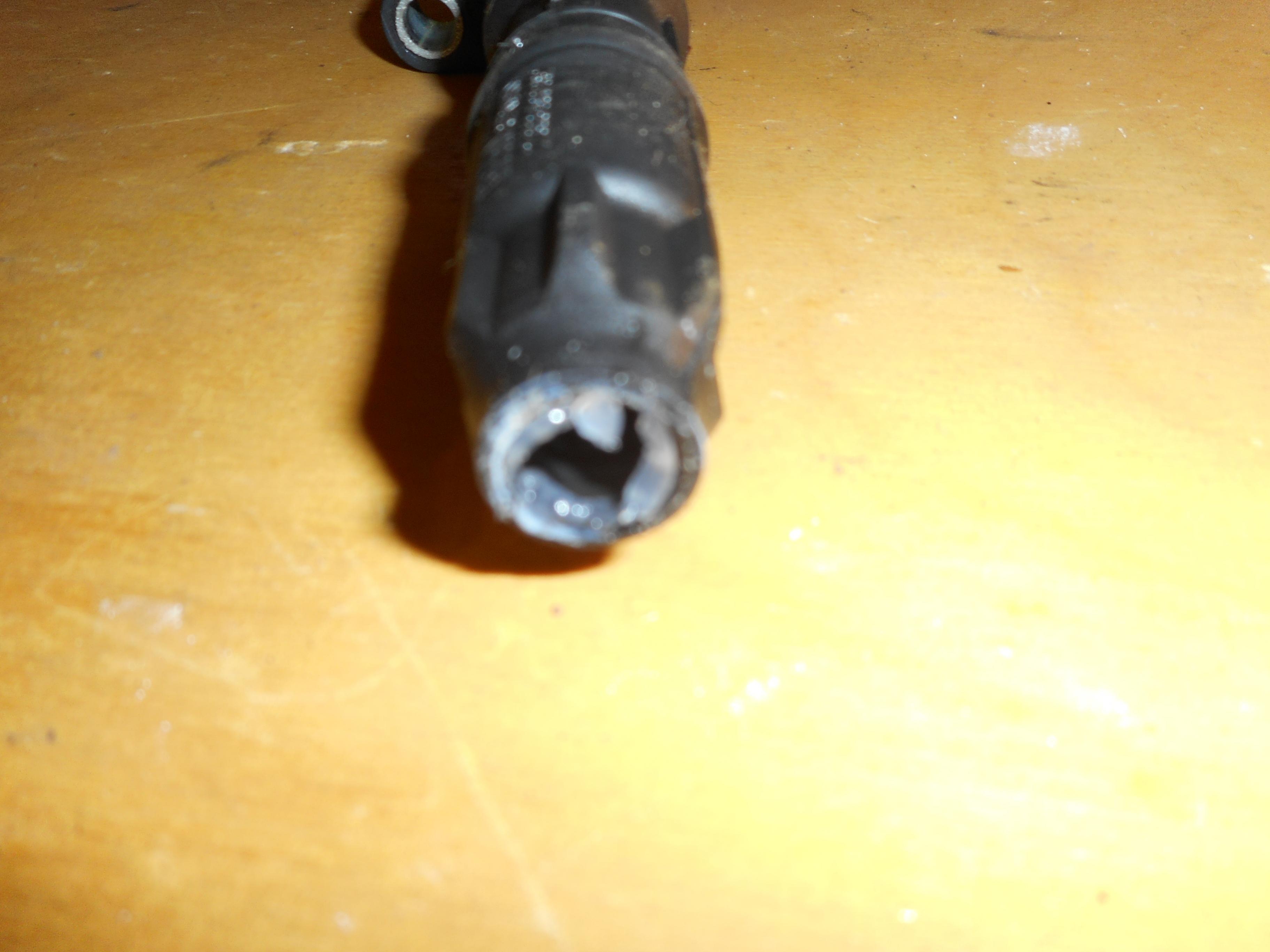

Не покупайте это. Отломались зубчики на центральной шестерёнке. Пришлось бежать в магаз и покупать новый. Вот такой

Сегодня заменил свечи-менял стоковые , диэлектрической родной смазки там кот наплакал(есессно она дорогая сволочь-кто её туда много заложит) Только на одной свече её было визуально видно(фото), на остальных липкость только пальцем определялось.

Ну и есессно предчувствие меня не обмануло на отсутствия родной смазки как таковой, и поэтому была заранее закуплена не дорогая диэлектрическая смазка Permatex 81150....

Заложил её в резиновые наконечники катушки...
